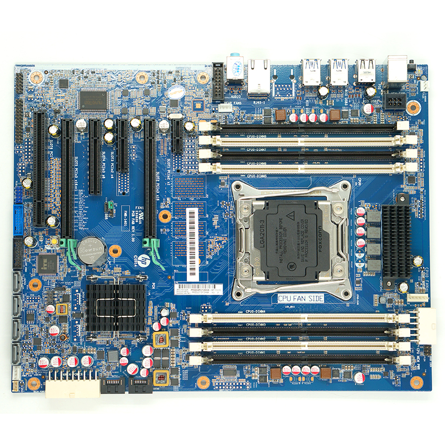

Welche CPU sitzt bei dir drauf? Die haben ja eig. alle 40 Lanes (DMI nicht eingerechnet) das passt mit den 2x 16x + 1x 8x und der Rest sollte am Chipsatz hängen.
- Aug. 2019
- 55
Stormfirebird schrieb:^^
1650 v3. Bei dem Board soll es so sein, das alle PCI Steckplätze durch die CPU verwaltet werden. Ich hab das Diagram grad nicht zur Hand, meine aber es so abgelesen zu haben.

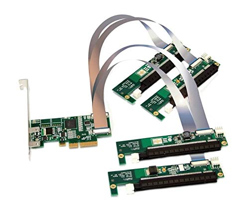

ChrisK schrieb:Ist es richtig das es da keine Splitter/Switches oder so gibt?
Dank Mining gibt es schon diverse Splitter.
- Aug. 2019
- 55
Aber jetzt nicht auf dem Board, oder?(-_-) schrieb:Anhang anzeigen 812525

Habe bisher nur das gefunden.
https://s.eet.eu/icmedia/mmo_32750664_1496792865_285_8190.pdf
Blau ist CPU, rest Chipsatz, denke da muss nichts gesplittet werden.
Das hängt vom Board und den Slots ab. Wenn es solche Umschalter gibt, dann erkennt man dies daran, dass sich Slots Lanes teilen, wie es z.B. bei den Z370/390 Boards üblich ist, bei denen entweder alle 16 Lanes von der CPU auf einen Slot gehen oder in x8/x8 auf zwei Slots verteilt sein können. Da gehen dann die ersten 8 Lanes direkt an den ersten Slot und die anderen 8 werden über so einen Umschalter entweder auf den ersten Slot (also 9. bis 16. Lane) oder auf den zweiten Slot geschaltet. Dann hat eben der erste Slot mehr Lanes, wenn der zweite nicht genutzt wird und ob man dies im BIOS durch Deaktivieren auch dann erzwingen kann, wenn dort eine Karte eingesteckt ist, hängt vom jeweiligen BIOS ab.ChrisK schrieb:Ist es richtig das es da keine Splitter/Switches oder so gibt?
So sieht es für mich auch aus, die Lanes dürften hier alle direkt verbunden sein und kein Slot bekommt mehr oder weniger Lanes, abhängig davon ob ein anderer genutzt wird oder nicht.Stormfirebird schrieb:denke da muss nichts gesplittet werden.
