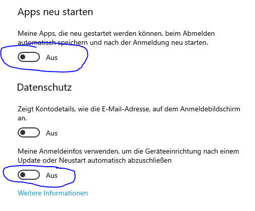

Ggf. auch mal diese beiden Optionen ausschalten unter "Anmeldeoptionen":
anderen USB Port hab ich gerade mal ausprobiert, dann leuchtet die Maus sogar, aber reagiert nicht auf Eingaben, also ähnliches Problem. Bios ist auf dem neuesten Stand.
Übrigens hat der "Windows Schnellstart" nur einen Einfluss wenn das System zuvor heruntergefahren wurde,
nicht bei einem Neustart des Systems.
Je nachdem was du hier mit "Kaltstart" meinst.
Powercfg -H OFF ändert nix
das bei den Anmeldoptionen war schon aus.
