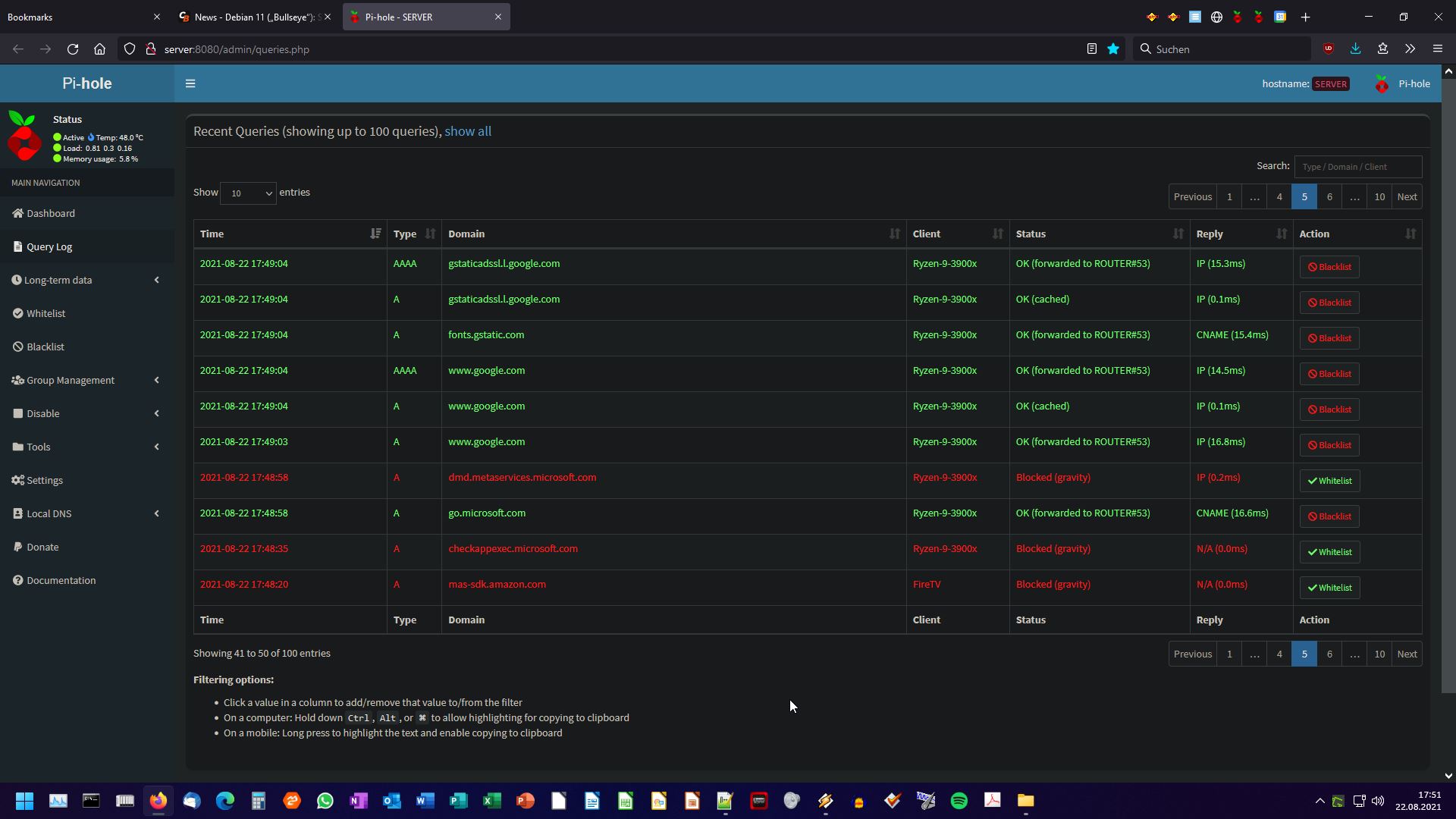

habs gelöst, war ein Filter in der FritzBox, der allen Geräten den Zugang verbietet außer dem Raspi. Da ich einen zweiten Raspi für Debian+Pi Hole benutzt habe, ist der automatisch auf die Liste der gesperrten Geräte gelandet. Facepalm??? schrieb:Ist irgend etwas krummes unter „Settings“ → „DNS“ im Pi-hole eingestellt?

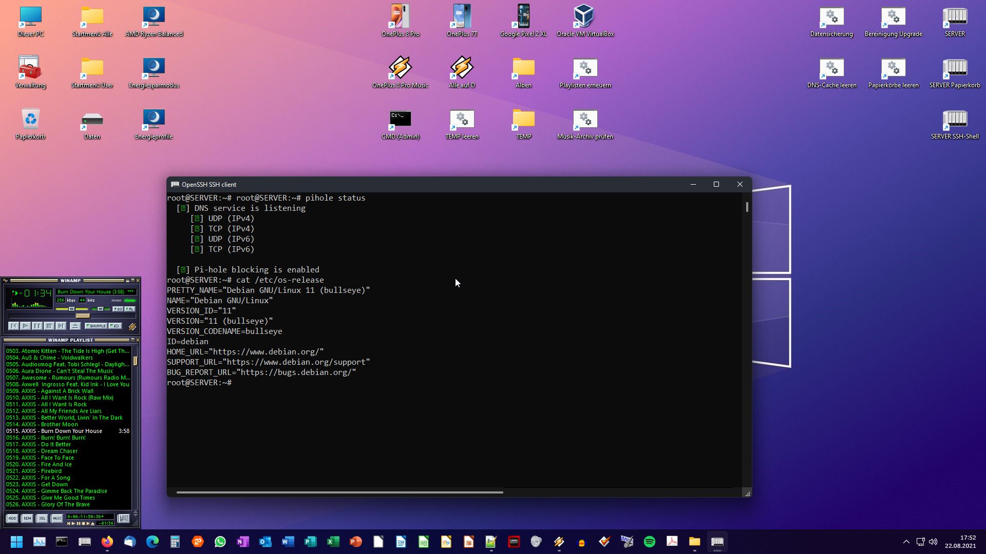

SeniorY schrieb:Bin zunächst so vorgegangen, dass ich von hier https://raspi.debian.net/tested-images/ das passende Image für den Raspi 3B+ auf die SD Karte gezogen habe.
Auch wenn ich vor der PiHole Installation lighttpd installiere läufts bei mir irgendwie nicht. Im Webinterface laufen zwar Queries auf, aber es wird kein DNS aufgelöst. Keine Ahnung woran es liegt, bin da auch nicht so der Experte.
Vielleicht mal ein Vanilla Debian Bullseye installieren? Allerdings wüsste ich gerade nicht wie genau ich da vorgehen muss...
Auf dem Raspi habe ich Debian noch nicht benutzt, da hab ich auch immer Raspian / Raspberry OS eingesetzt, das ja auf Debian basiert. Hab hier auch 2 3B+, 1 4B+ und einen 400er (der mit Tastatur) rumliegen.
Beim Raspi wird das OS ja auch nicht im eigentlichen Sinne installiert, da kommt ja ein fertiges Image. Ich habe es von der ISO als Network Installation neu installiert, dann aber nur SSH-Server und den untersten Punkt in der Liste (fällt mir gerade nicht ein) genommen - das Resultat ist eine Installation von gerade mal etwas über 2 GB. keine Ahnung was die da alles im Image haben - früher hatte ich auch mal pi-hole auf dem 4B+ am laufen (die 3er sind mir zu langsam dafür - antworten sind beim 4B+ deutlich schneller), das hat aber immer problemlos geklappt. Das war aber natürlich vor Bullseye.
Stell doch mal als DNS-Server Quad-9 oder Google ein und schau, ob es dann funktioniert. Ansonsten ist vermutlich FTL geschrottet auf Deinem Raspi. Eventuell mal pi-hole deinstallieren udn wieder installieren ("sudo pihole uninstall").
PS: Da fällt mir ein: Probleme mit der Namensauflösung hatte ich mal, als ich versucht habe, TOS auf dem TerraMaster F5-221 zu nutzen, da läuft pi-hole nur im Docker-Container. Da ist es mir nicht gelungen, pi-hole so ans laufen zu bekommen, das es vernünftig funktioniert. Irgendwann hab ich das dann platt gemacht und wieder Debian installiert. Unter Debian ist dann kein Container nötig, alles läuft nativ unter Debian.
Der Port vom pi-hole Web-Interface muss geändert sein, bei mir steht der auf 8080 (siehe Screenshot unten). Das hast Du dann ja gemacht, sonst würdest Du nicht ans Web-Interface kommen.

habs Problem gelöst, war ne Einstellung in der Fritzbox.TimeTurn schrieb:rüher hatte ich auch mal pi-hole auf dem 4B+ am laufen (die 3er sind mir zu langsam dafür - antworten sind beim 4B+ deutlich schneller)
