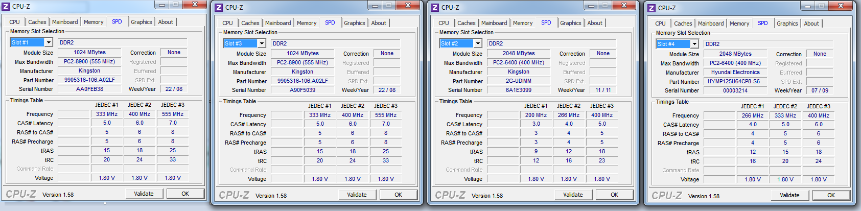

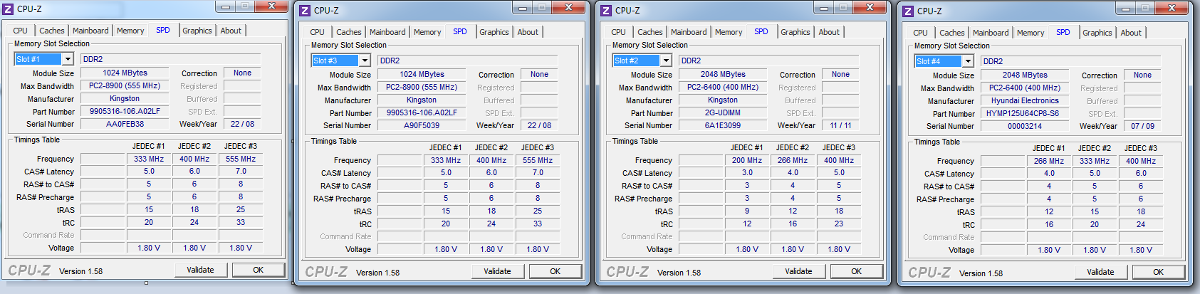

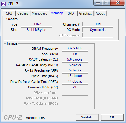

Ich hab die SSD schon ausgetauscht und die neue ist 3 Monate alt, würde ich das ausschließen. Bauchgefühl würden ich jetzt auf meinen RAM tippen (da dieser wild zusammengestückelt ist), aber ich bin mir nicht sicher wie ich bei der Fehlersuche weitermachen soll und hoffe auf Hilfe! Memtest ist natürlich über ein Wochenende fehlerfrei durchgelaufen...

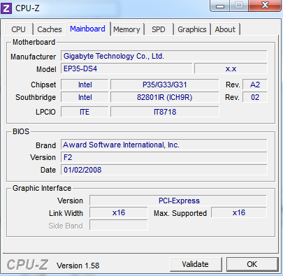

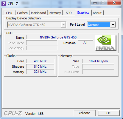

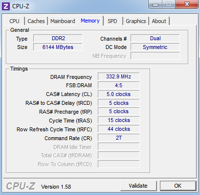

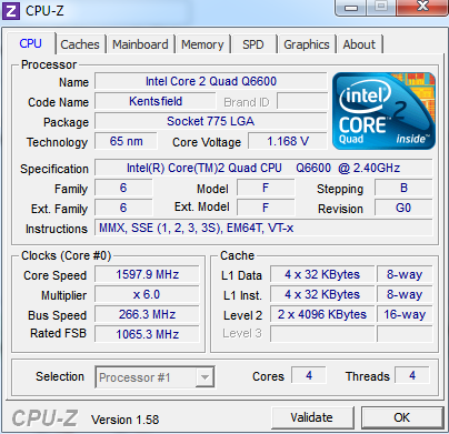

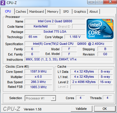

Meine Hardware (zusätzlich Screenshots von CPU-Z im Anhang!):
Win7 Pro 64 Bit

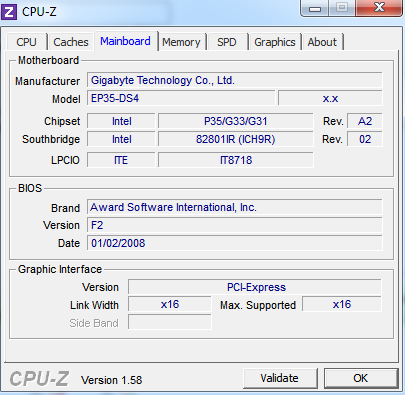

Motherboard: Gigabyte EP35-DS4 (Rev 2.1)
RAM: 6GB, 2x1GB Kingston KIT und dann hab ich 2 mal 2GB für das Motherboard rausgesucht und versucht möglichst an die Spezifiktion des Boards zu kommen. Infos dazu im Screenshot
Netzteil: Enermax Liberty ELT500AWT, 500W
Prozessor: CPU, INTEL Core2 Quad Q6600 boxed

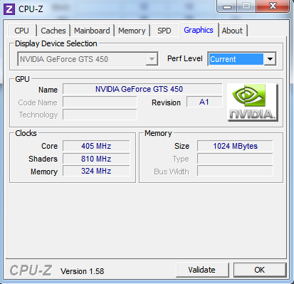

Grafikkarte: ASUS GTS450 - ENGTS450

Tja, dann nimm doch mal RAM raus. Wenn möglich, nur ein Modul stecken.
Das nichts im Ereignisprotokoll steht, ist seltsam. Eventuell mal mit Bluescreenview schauen, ob Du einen übersehen hast.
Ansonsten die SMART Werte der SSD prüfen.
Danke für den Tipp. Das mit den einzelnen RAM-Riegeln hab ich schonmal mit 2 Riegeln probiert, leider hat es nicht wirklich was gebracht - ich weiß aber natürlich nicht ob alle 4 oder einige der RAM-Plätze nicht mehr i.O. sind und jetzt auf Verdacht Riegel kaufen ist mir etwas zu blöd. Und die Kombinationen bei 4 Riegeln und 4 Plätzen sind doch ordentlich - deswegen wollte ich nach besseren Möglichkeiten als "wildes tauschen und ne Woche warten ob es evtl. wieder passiert" fragen.

Bzgl. Treiber: Gerätemanager zeigt keine "anderen Geräte" an, BIOS ist aktuell - aber dumme Frage: wie checke ich, ob mainboardtreiber und Intel Rapid Storage Treiber aktuell sind?

Graka könntest du gegentesten.

Netzteil hab ich leider kein zweites da, aber ich schau mal ob ich eine Graka auftreiben kann. Kann es auch am Graka-Treiber liegen? Ich hab schon die "Windows Kompotiblen" als auch die "Nvidia Stable" der letzten Monate probiert und ohne Verbesserung :(

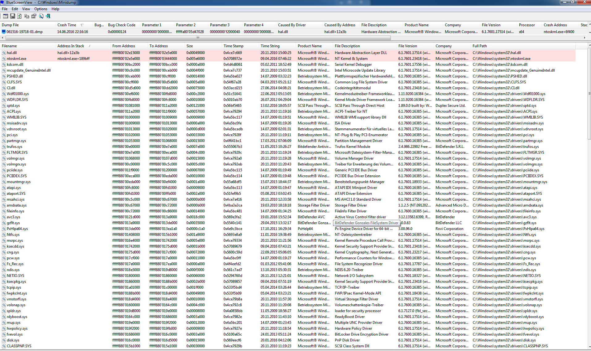

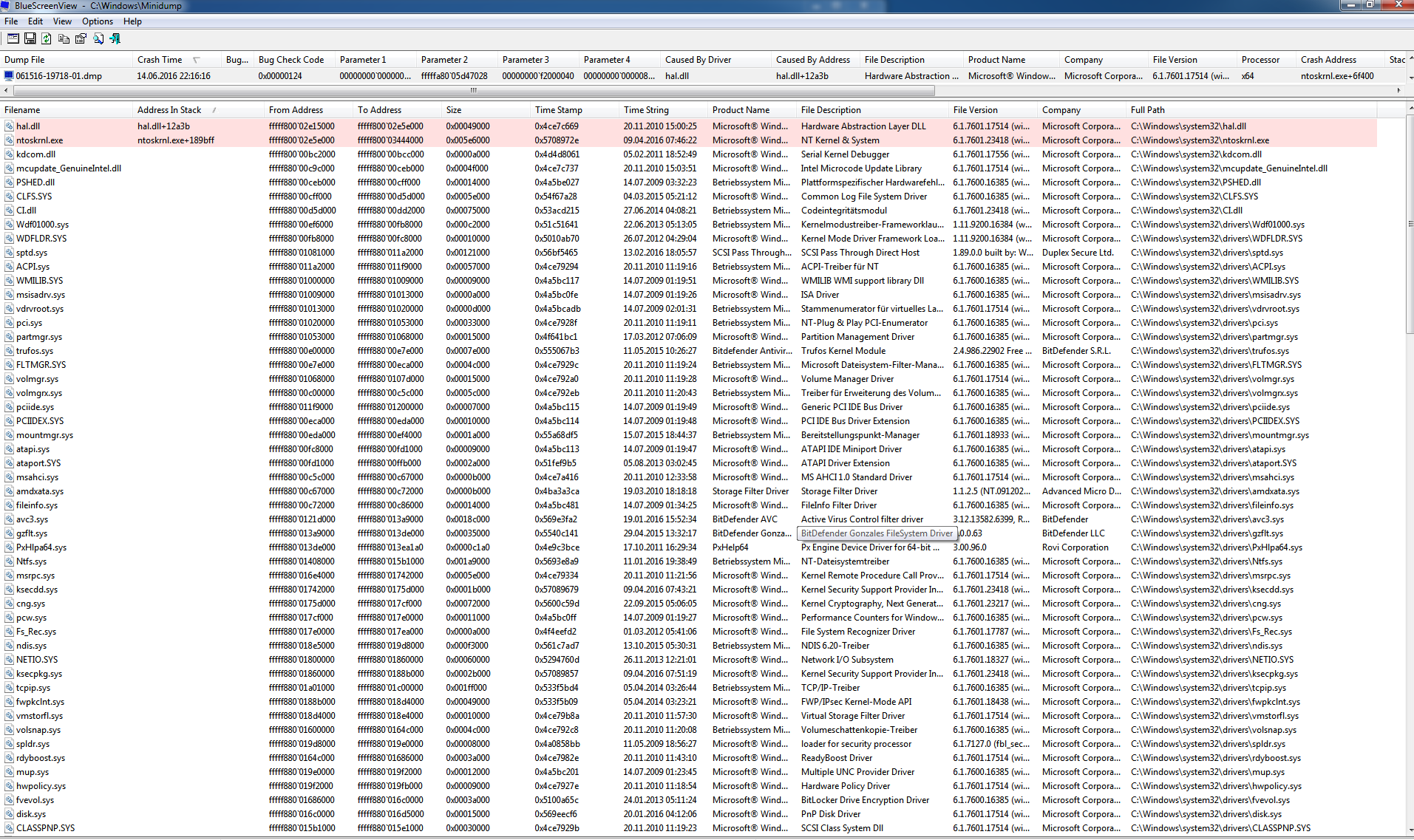

"gute Nachricht": gestern gabs einen Bluescreen mit "uncorrectable Hardware Error".
Hab den Dump aufgemacht und es schaut nach HAL aus:
Dump File : 061516-19718-01.dmp

Kann mir jemand sagen, wie ich von hier weiter analysieren kann oder sogar dabei helfen?
edit: hab gelesen, dass es durch Treibernahe Software ausgelöst werden kann und sptd.sys da ein Kandidat dafür ist... Da ich Alcohol sowieso nicht verwende, hab ich es mal deinstalliert :)
Jemand eine Idee, wie ich das weiter analysieren kann? Alles was ich bisher rausgefunden habe ist Hardwarenaher Fehler, der sehr wahrscheinlich wirklich Hardware und nicht Software ist...
