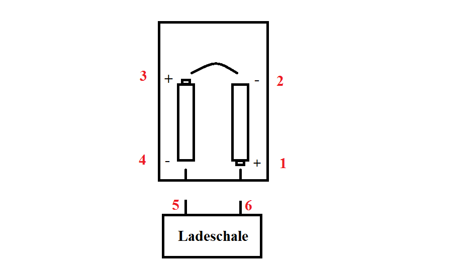

Reicht es denn dazu nicht, das DMM einfach auf Amperemeter zu stellen (200M) und dann die Ladekontakte durchzumessen?
War der Faktor nicht 1,4? Egal. Wie willst du denn messen? Du musst ja in die Leitung zwischen Telefon und Akku. Zerlegst du dein Telefon? Und nun die wichtige Frage, was wird dir welcher Messwert sagen, bzw. welche Konsequenzen möchtest du daraus ziehen? ;)
Kann man hier nicht einfach die Kontakte an der Basisstation bzw. der Ladeschale durchmessen?
Falls dies nicht so einfach ist (da die im Mobilteil verbaute Elektronik der ausschlaggebende Faktor ist), kann man dann nicht einfach den Batteriedeckel an der Rückseite des Mobilteils entfernen und zwischen den Akku-Kontakten messen? Hier sollte doch der Ladestrom erfasst werden können, oder irre ich mich da?

Na, ich möchte wissen, ob mit dem gemessenen Ladestrom die angegebenen 16 h Ladezeit für einen 750 mAh-Akkus plausibel sind.
So könnte ich dann die resultierende Ladezeit berechnen, wenn ich es nochmals mit einem 550 mAh eneloop lite probieren sollte.
Da hast du recht, zwischen Akku und Batteriefachkontakten messen. Das sollte mit einfacher Bastelei möglich sein.

Ich habe die Ladeschale mal symbolisch aufgezeichnet:
Wenn ich jetzt mal nicht die technische Stromrichtung betrachte, sondern die Flussrichtung der Elektronen, so sollten doch beim Mobilteil, dass nicht in der Ladeschale steht, die Elektronen von 4 (über 3 und 2) nach 1 fließen.
Lade ich nun das Mobilteil in der Schale, werden doch über 5 wieder Elektronen in 4 "gedrückt" (ganz einfach formuliert).
Kann man jetzt das Multimeter (Amperemeter) nicht einfach zwischen die Positionen 4 und 5 "schalten" (das wäre doch in Reihe)? Denn damit sollte doch eigentlich der Strom gemessen werden können, mit dem im folgenden beide Akkus geladen werden, oder?
Wie Du es oben beschreibst, verstehe ich leider nicht so ganz.
Gemessen hatte ich aber:
9,14 V DC 240-250 mA
Ist so eine Abweichung "normal"?
Wenn du zwischen 4 und 5 misst, ist das der Strom, den das Telefon aufnimmt. Das Telefon selbst verbraucht auch. Dort fließt also nicht nur der Ladestrom. Die Ladeelektronik wird im Telefon selbst sein, also wird dein Messpunkt nicht das erwünschte Ergebnis liefern.
Wo misst du 9,14 V und 240 mA? Spannung von 5 nach 6 und Strom von 4 nach 5? Das ist ja das, was das Telefon (Handlteil) sich gönnt. Was das Handteil dann an die Akkus gibt, ist was anderes.
Du müsstest an den Batterien messen, z.B. zwischen 4 und Minuspol des linken Akku oder 1 und Pluspol des rechten.
Ja, das klingt plausibel.
Bezüglich der Messwerte (9,14 V DC 240-250 mA):
Hier wollte ich einfach einmal "durchmessen" (unabhängig vom Mobilteil), ob das, was auf dem Netzteil (der Ladeschale) angegeben wird, auch "eingehalten" wird.
Dazu hatte ich die Spannung zwischen 5+6 gemessen.
Die Stromstärke allerdings auch zwischen 5+6, denn irgendwie muss ich ja den Stromkreis schließen, damit das dann als Amperemeter geschaltete Multimeter auch in Reihe ist.
Dabei wunderte mich halt, dass die Spannung viel höher war, als angegeben und die Stromstärke ebenfalls.
Kann man das so nicht machen?
Wie gesagt, das mit dem "Messen" werde ich jetzt wohl bleiben lassen - mich interessiert nur, ob der Weg richtig gewesen wäre.
