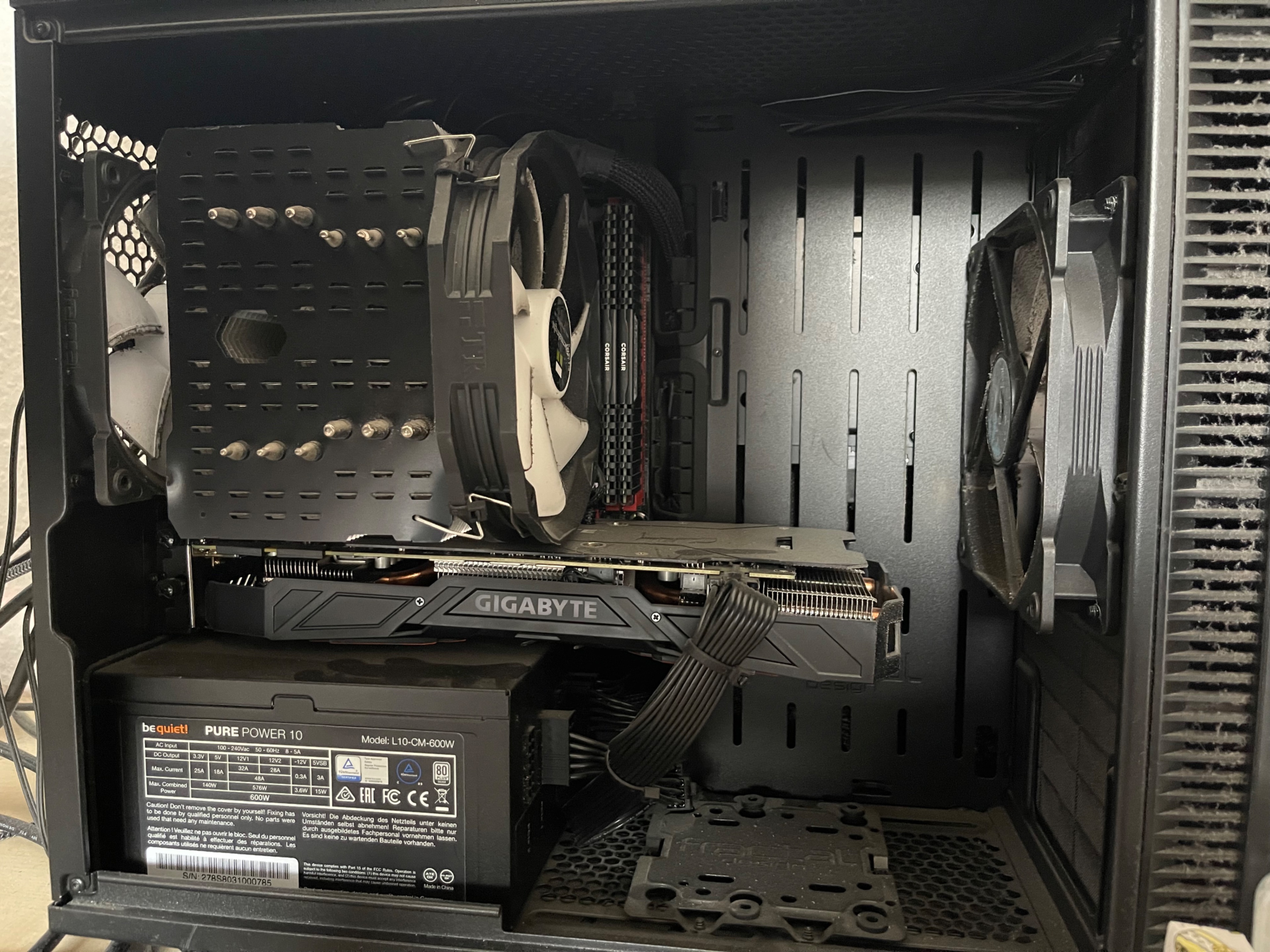

Entweder ist es schlecht belüftet, verstaubt oder die WLP deiner Komponenten ist so langsam reif für einen Service. Hier mal ein <15L Gehäuse mit 9950X3D und RTX5090 Astral... da ist immer noch jede Menge ungenutzter Platz, trotz riesigem CPU-Luftkühler etc.
Bei mir sieht es so aus. Aber nach rund 8 Jahren müsste man bestimmt auch die wärmeleitpasten tauschen. Das konzept ist aber insgesamt schlecht. Der eine Lüfter wird quasi vom netzteil verdeckt.
Also keine Ahnung welches case gut wäre, dass eine 9070xt oder 5070ti so aufnehmen würde, dass der airflow gescheit bleibt.
Bei növhsten system soll auch überall honeywell zum einsatz kommen. Das austricknen des flüssigmetals nervt. ich bin einfach kein bastler. Ich lasse sowas zusammenbauen und dann muss es gehen.
Mur ist nur wichtig leise und unscheinbar. Ich will kein showcase und ich will das teil am liebsten versteckt irgendwo haben.

Naja... siehst du ja selber. Die GPU wird zu 50% vom Netzteil gechoked. Die CPU hat einen Front-Lüfter, die GPU hat nichts (weder Bottom- noch Front-Lüfter). Die Paste ist sicher ausgehärtet und grad wenig Staub ist es auch nicht. Auch mit einem vernünftigen PTM würde ich mir zumindest 1x im Jahr die Mühe machen und den PC ausblasen bzw. die Staubfilter reinigen. Dauert 5min und der PC wird es einem danken.
Ich würde auch sagen, dass jedes halbwegs moderne Case sofort um Welten bessere Temps liefern wird. Da die GPU's in den letzten Jahren immer ausladender geworden sind, gibt es auch eine derartige PSU-Positionierung so gut wie überhaupt nicht mehr bzw. wenn dann nur mit deutlich mehr Raum zwischen PSU und GPU.
Ich würde mir selbst auch etwas deutlich Kompakteres suchen. 50% in dem Case sind einfach nur ungenutzter Raum. Schau dir einfach mal das AP201 oder das A3 an, wenn du bei µATX bleiben möchtest.
Ein weiterer Vorteil der veränderten PSU-Position ist, dass man die GPU am Boden ganz leicht abstützen kann und keinen derartigen GPU-Sag mehr bekommt, wie es deine Karte aktuell hat.

Eventuell solltest du mal deinen PC reinigen. Staub und trockene Wärmeleitpaste verhindern gute Temperaturen und ruhige Lüfter.
Dein Fractal Nano S ist auch nicht das ideale Case für heiße Komponenten.
