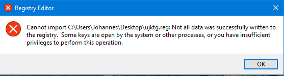

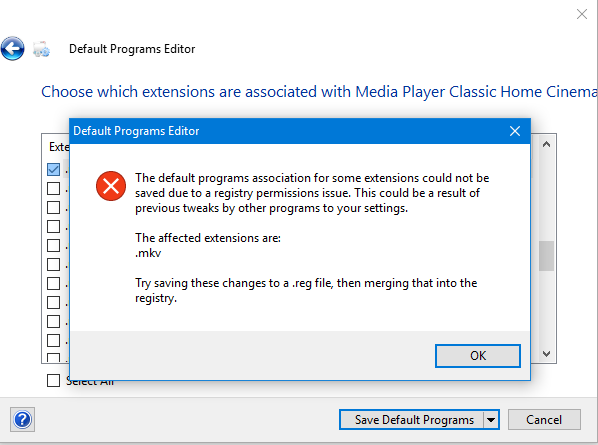

Ich habe MPC HC installiert und wollte dort im Programm die "File Associations" festlegen. Dann kommt dort ein Overlay, dass man das doch bitte in der "Settings App" festlegen soll. Dort passiert bei Änderungen aber mal gar nichts. Ein Zurücksetzen auf Standard behebt das Problem auch nicht.
Beim Googlen bin ich noch auf eine Programm namens "Default Programs Editor" gestossen. Das beschwert sich dann über fehlende Berechtigungen. Das Programm bietet auch die Möglichkeit, das ganze als .reg abzuspeichern, aber auch da bekomme ich beim Merge-Vorgang den Hinweis, dass ich an der Stelle der Registry nicht dran darf.

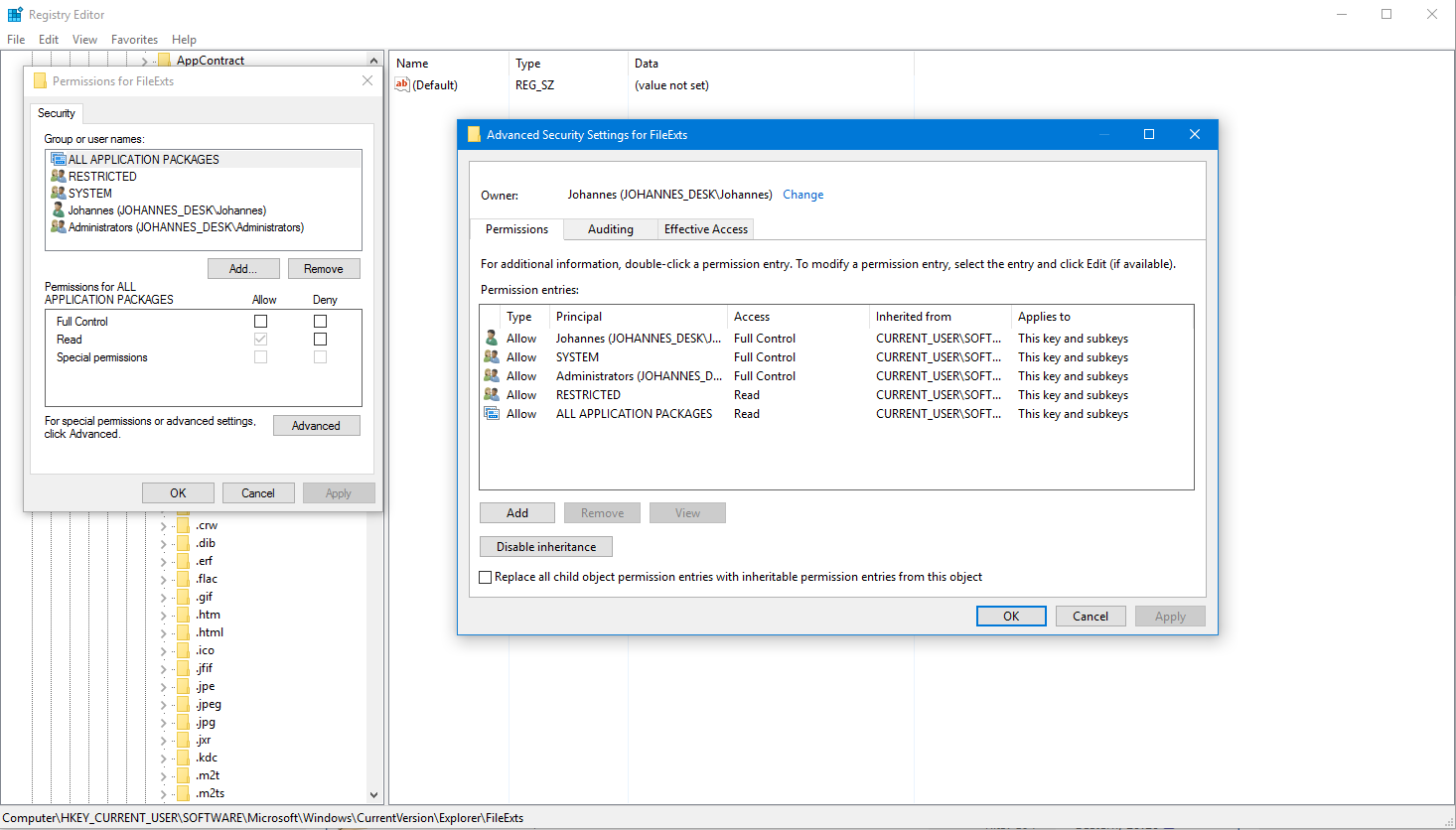

Auf den ersten Blick sehe ich bei den Registry-Permissions keinen Fehler. Hat also zufällig jemand eine Ahnung, wie man sich die Berechtigungen wieder unter den Nagel reißen kann?

Hatte genau die gleichen Probleme, als ich noch Windows 10 installiert hatte. Einzige Möglichkeit war jedem einzelnen Dateityp das Standardprogramm zuzuordnen. Rechte Maustaste "öffnen mit..".
Eventuell funktioniert das ja noch bei Dir über die Systemsteuerung und dann Standardprogramme. Das müsste es auch noch geben. Wenn nicht, dann die Einzelmethode.
Als ich alles mühselig für 2 User eingestellt hatte, da hat mir ein Update wieder alles auf Standard gestellt. :( Das war es dann endgültig (u.a.).
