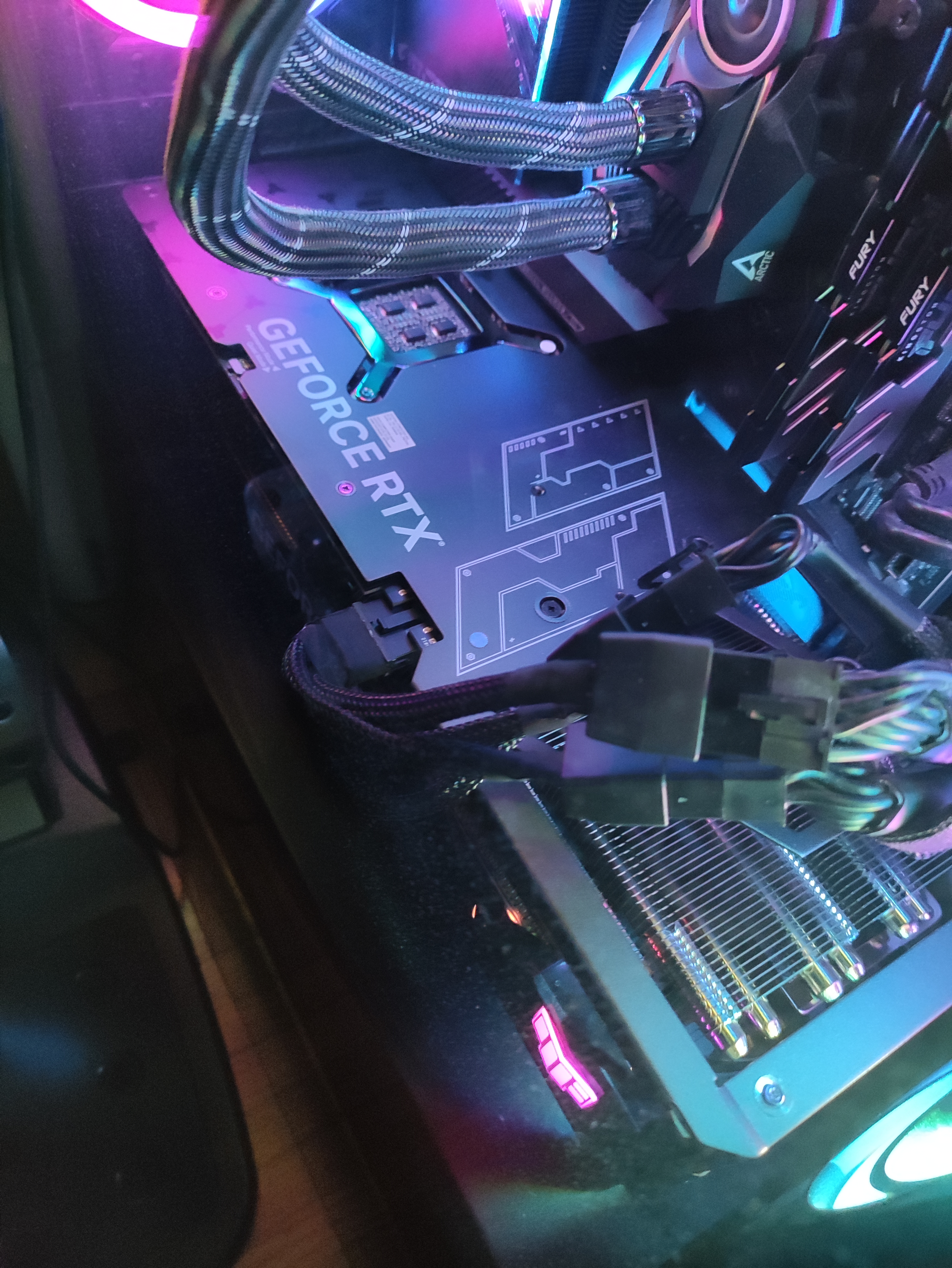

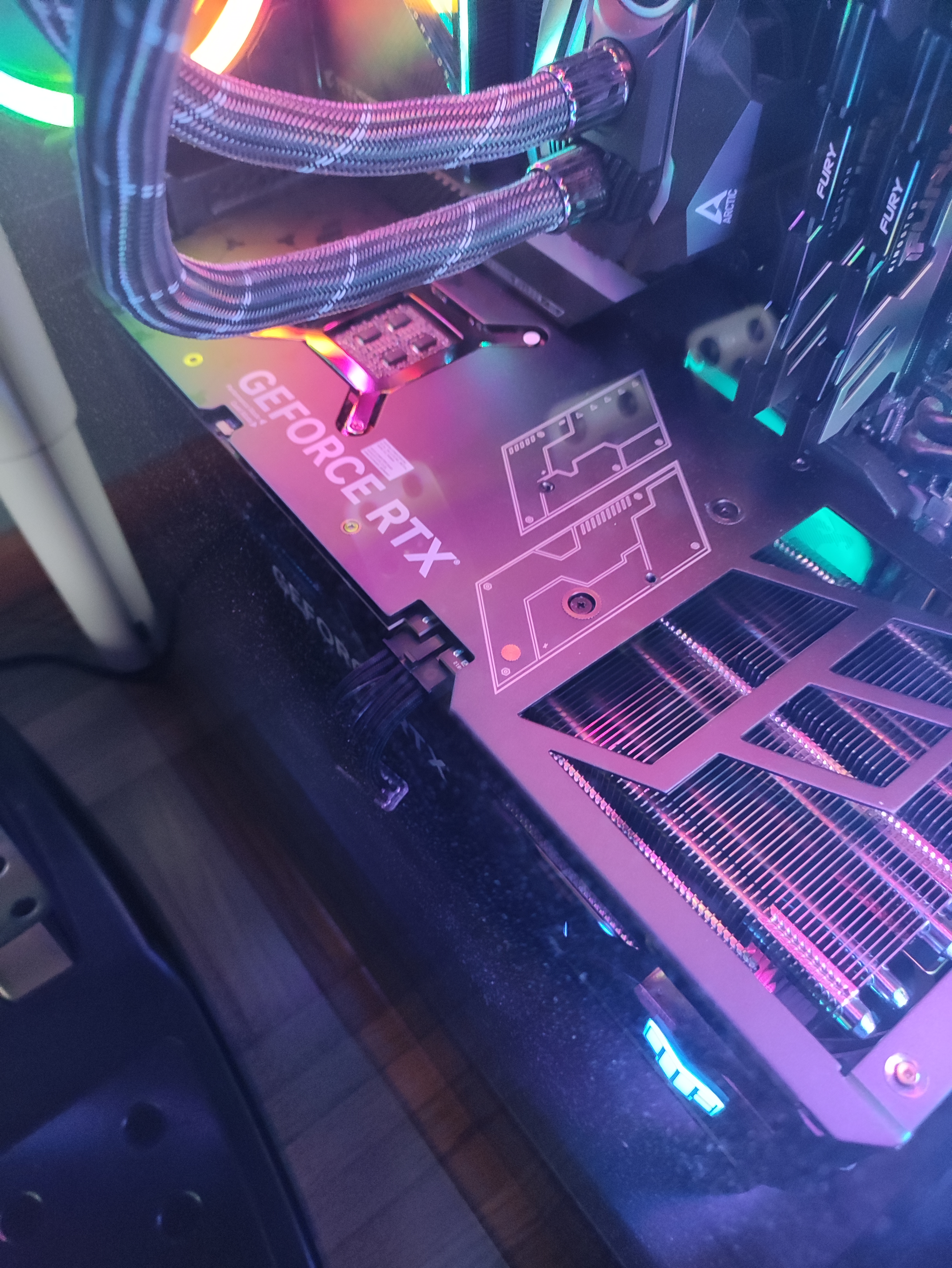

Danke für den Bericht
Hatte dieses Kabel schon im Haus.
https://www.amazon.de/gp/aw/d/B0B2QRFH2G?psc=1&ref=ppx_pop_mob_b_asin_image&th=1
Habe es nun vorsorglich gegen den originalen 4-verteiler getauscht.
Weil das originale war schon ziemlich geknickt bei mir.. das neue Kabel schaut zumindest besser aus.
Hoffe ich bereue es nicht.
