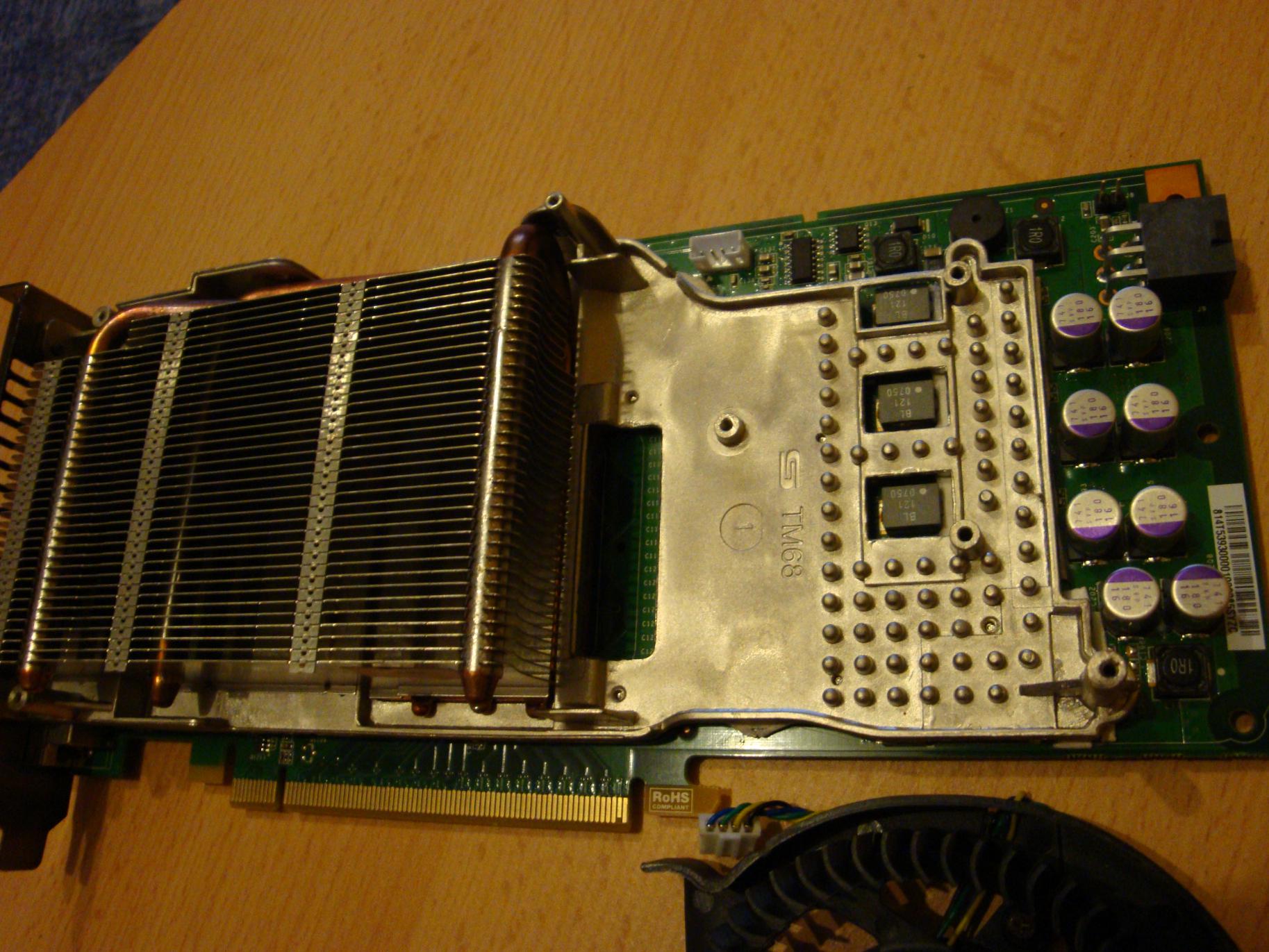

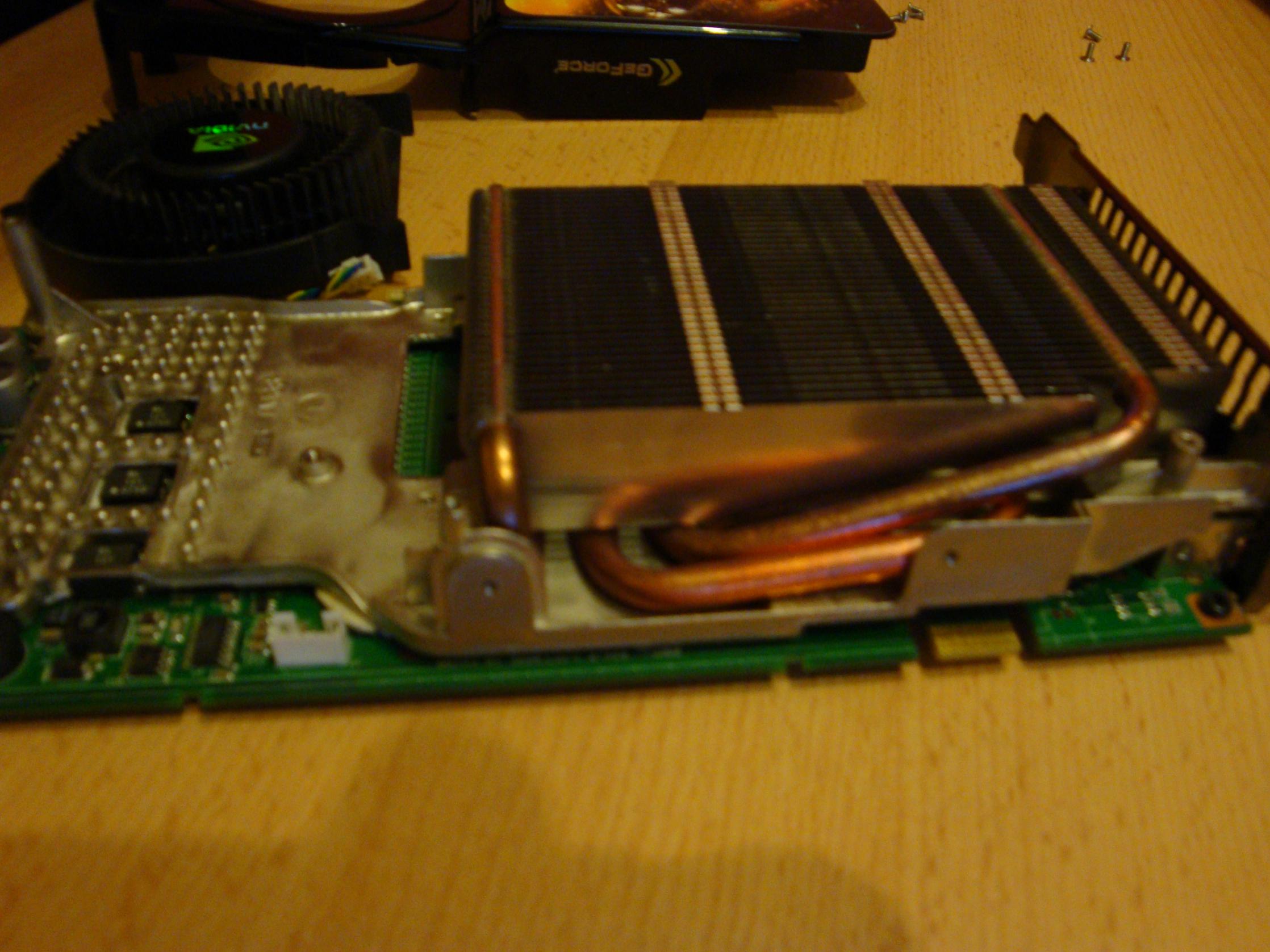

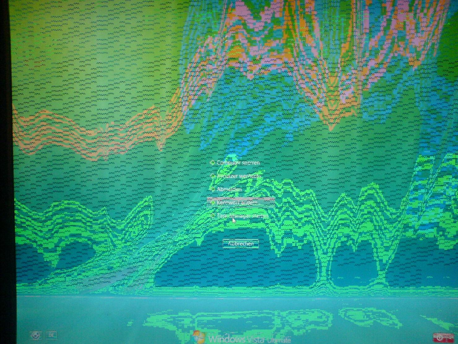

wollte meine GTS 512 auch mal versuchen auszubacken, da sie bei mir damals Speicherfehler hatte.
Aber ich hätte hier noch eine Frage, und zwar kann ich die Karte mit montiertem Kühler ausbacken? Oder gibt das Probleme mit der WLP? Größere bedenken hätte ich eher wegem dem Lüfteranschluss.

Der Kühler muss ganz runter sonst machste dir die GPU kapput .
