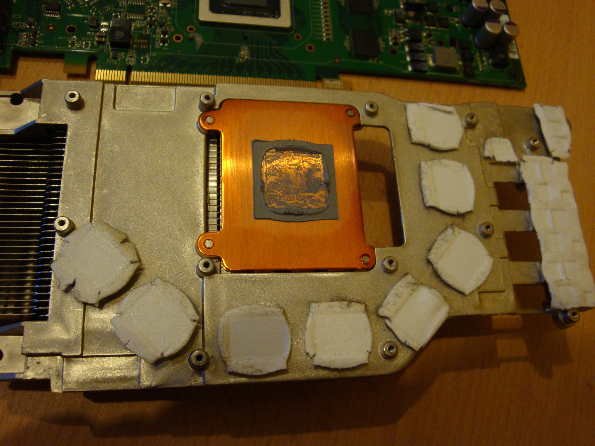

Edit: Eine Frage hätte ich aber da noch. Ich habe für SpaWa und Ram so weiße Wärmeleitpads (denke ich). Diese sehen sehr hoch aus. Sollte ich die drauf lassen oder müssen diese auch mit WLP neu gemacht werden? Zweifle daran das ich mit WLP so viel auftragen kann.
(Hoffe die Fragen wirken nicht all zu Nerdig

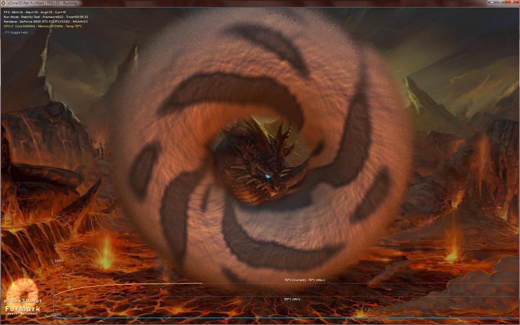

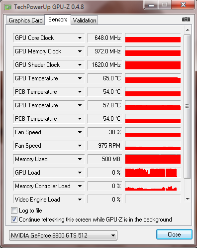

So, backen ist fertig, jetz lass ich sie noch auskühlen, und dann mal sehen wies unter der Alufolie aussieht.
Problem an der ganzen Sache war, dass ich bei dem alten Ofen keine °C Anzeige hatte, sondern der Knauf nur von Stufe 1-11 ging, somit sind Temperaturschätzungen nur Daumen x Pi ^^
UPDATE: Jetz in ich baff...das Ding läuft 1A. Bin faszinierd, dass das wirklich geholfen hat. Furmark 5min um Kühlung zu testen, ohne Probleme. Und zwecks VRam Test jetz eine Stunde Modern Warfare2.
Wie man sieht, 505MB sind belegt, und somit scheint der Fehler behoben zu sein.
Ein hoch auf den Backofen
