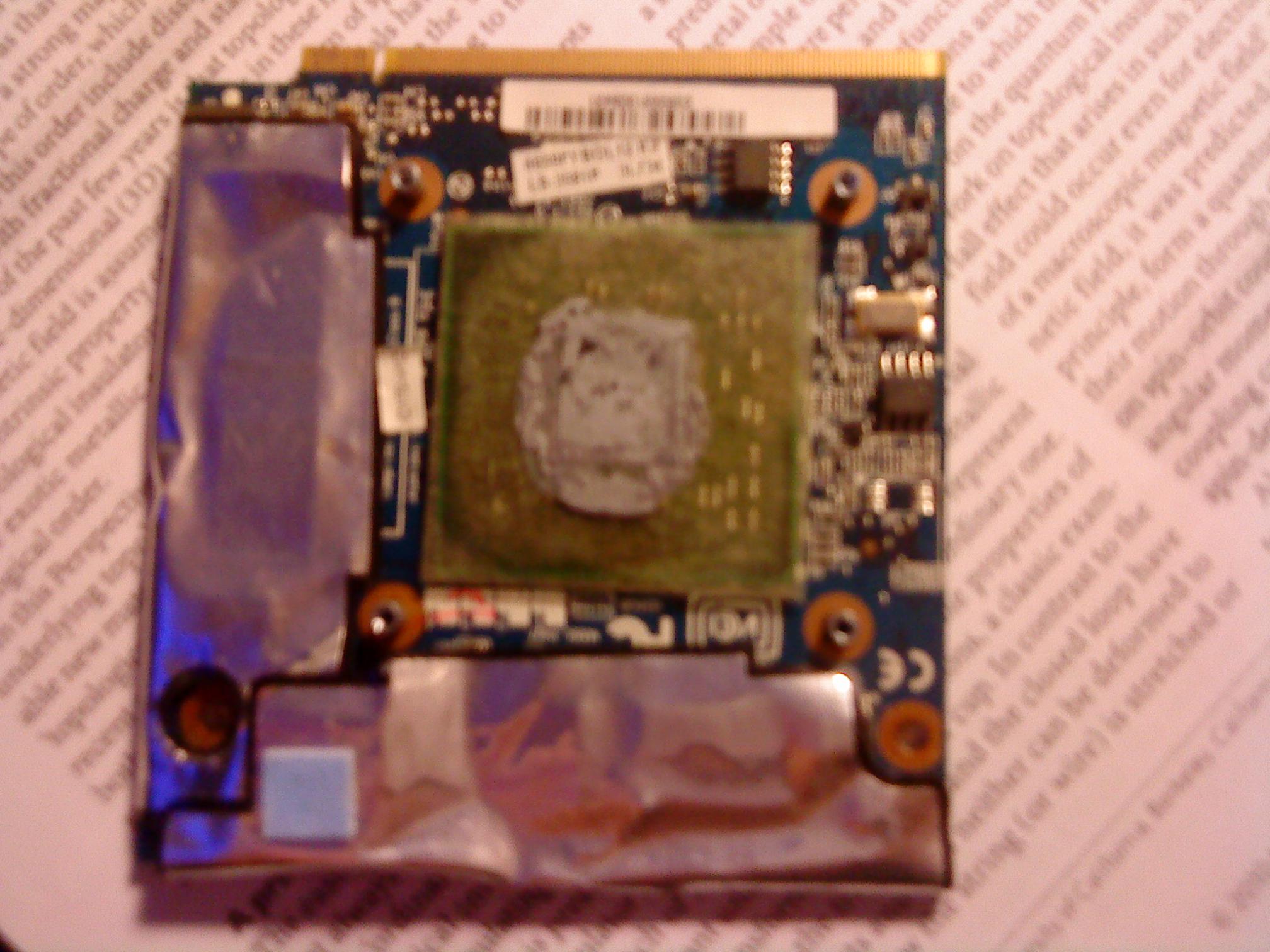

ich bin ebenfalls neu hier :) Ich hab allerdings erst ne Frage, bevor ich hoffentlich auch von einem erfolgreichen Backvorgang berichten kann.
Ich habe ein Acer mit ner 8600M GS, die nur noch über den externen Bildschirm etwas anzeigt, sprich kaputt ist^^ Dachte mir also, ich werde mal den Backtrick ausprobieren.

Außerdem ist um die Karte so komische Folie herumgeklebt, womöglich für die Wärmeverteilung... Sieht metallen aus, hat aber nen schwarzen Randaus nem anderen Material. Ich werde mal ein Bild beilegen. Was meint ihr, kann das mitgebacken werden oder muss das entfernt werden? und wenn es entfernt werden muss, muss es danach dann wieder dran?
Ich freue mich schon sehr aufs Grafikkarte backen und hoffe auf schnelle Antwort :)

Einfach die folie abmachen und ab in den backofen damit , am besten schön bei 130°C 30min backen , am besten vorher Flussmittel besorgen , ansonsten kannst du auch ohne neu WLP einmal kurz testen ob es geklappt hat , aber wirklich nur kurz ;).

Hab die Folie und die Paste entfernt, 20 Minuten bei 110° gebacken, Folie wieder drauf einmal schnell überprüft und mit Paste wieder zusammengebaut. Läuft wie geschmiert! :) Mal sehen wie viele Monate es hält
