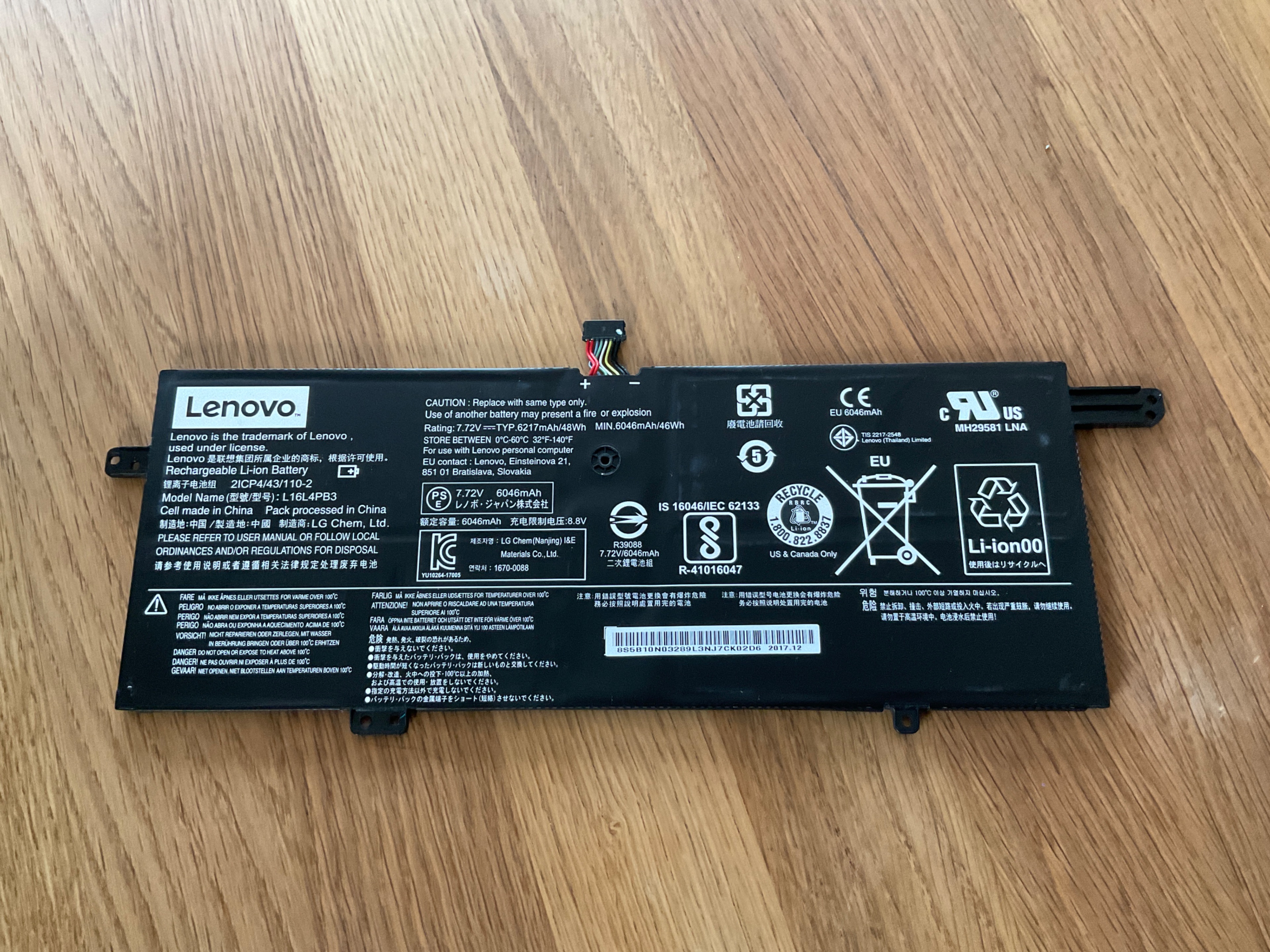

Hi zusammen,
mein Lenovo 720s-13arr hatte sich vor einiger Zeit verabschiedet. Heute habe ich ihn aufgemacht um zu schauen ob irgendwelche Kabel sich gelöst haben. Sah aber alles ok aus. Lüfter ausgesaugt und wieder geschlossen.
Dann das Netzteil dran gehängt und 10-15 min gewartet und tatsächlich, er hat wieder gestartet. Nach einer halben Stunde im Betrieb hat der Akku immer noch 0% angezeigt.
So jetzt meine Frage.
Ich würde den gern weiter nutzen. Der Betrieb über das Netzteil ist für mich ok. Brauche keinen neuen Akku und will auch nix mehr in die Kiste investieren. Besteht hier eine Brandgefahr oder kann ich das Notebook bedenkenlos auch über mehrere Stunden betreiben?
Hab leider Hardwaretechnisch wenig Ahnung. Also von wegen, klemm doch einfach den Akku ab, das kann ich nicht weil ich nicht weiß wie oder wo ich da irgendwas tun müsste.
Danke schon mal!

Laut Internet ist dies dein Laptop. Du musst nur das markierte Kabel vorsichtig lösen (am besten mit einem flachen Kunststoffgegenstand seitlich den Stecker lösen, nicht direkt am Kabel ziehen). Wenn du die Kiste schon offen hattest, dann warst du schon 90% des Weges.
Danach kann der Akku problemlos entnommen werden (sieht so aus als ob der nur mit zwei kleinen Schrauben befestigt und ansonsten nur gesteckt ist).
Reaktionen: Baal Netbeck, CS10 und Dermitlinux
Du sagst zwar, dass du eventuell nicht weißt, wie man den Akku abklemmt oder ausbaut, aber der Ausbau wäre tatsächlich die einzig richtige Option, meiner Meinung nach. Und dann ab damit zum Wertstoffhof.
Reaktionen: Baal Netbeck, CS10, Killerphil51 und eine weitere Person
ok vielen dank. ich mache ihn nochmal auf und versuche den Akku zu entnehmen

Akku trennen und weiter benutzen. Allerdings würde ich den Akku ausbauen und entsorgen.
Reaktionen: CS10
vielen lieben Dank!!!
War jetzt tatsächlich kein hexenwerk…. Den Akku werde ich entsorgen und falls es mich ankäst eben nochmal einen neuen bestellen. Jetzt weiss ich ja wie das geht!
