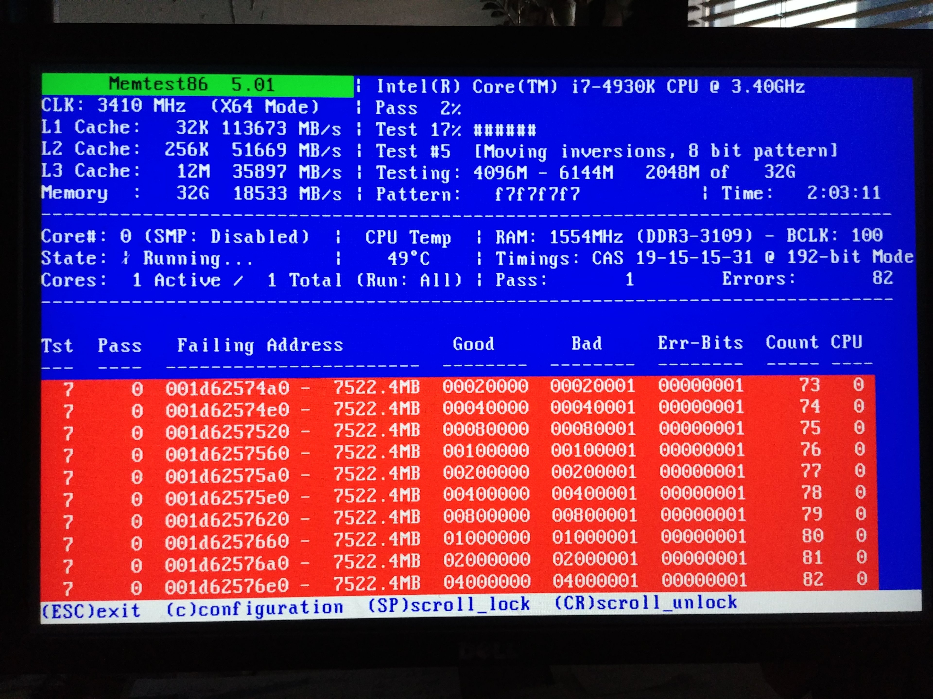

Mainboard ASUS P9X79WS; CPU Intel i7-4930k, RAM Kingston HyperX Fury, DDR3-1866, 4x8GB - alles neu verbaut vor 2 1/2 Jahren.

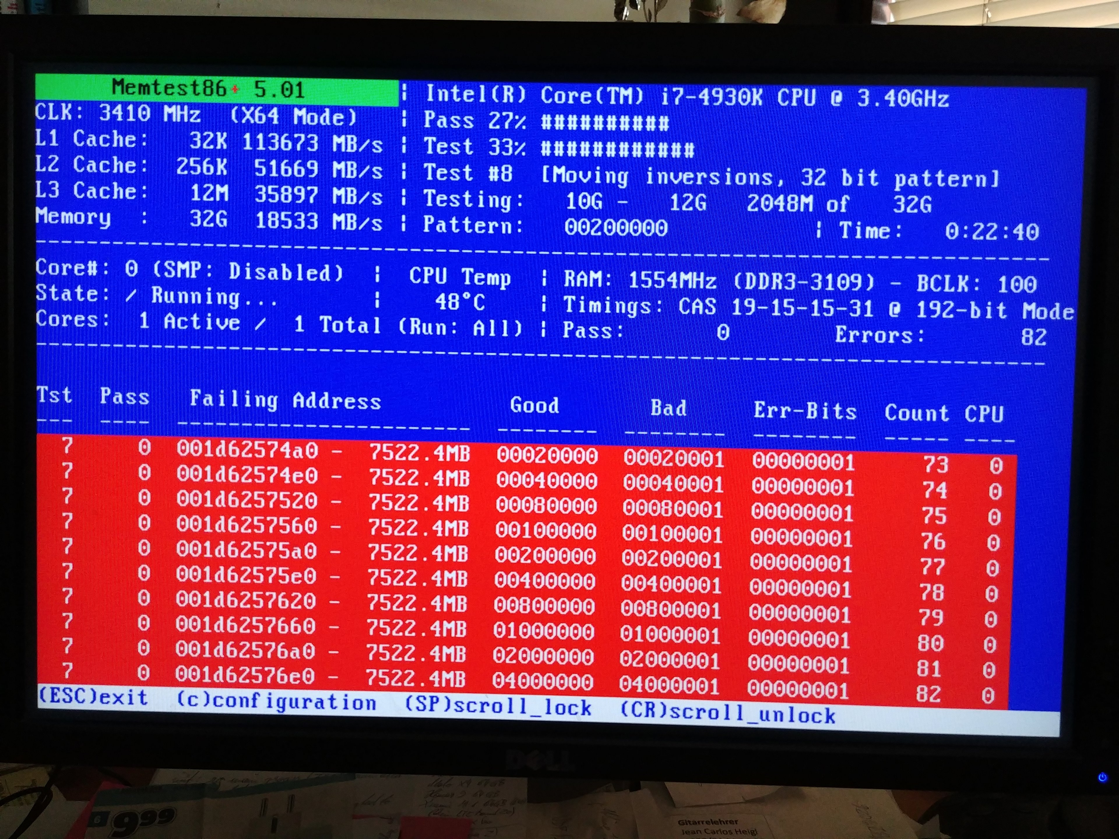

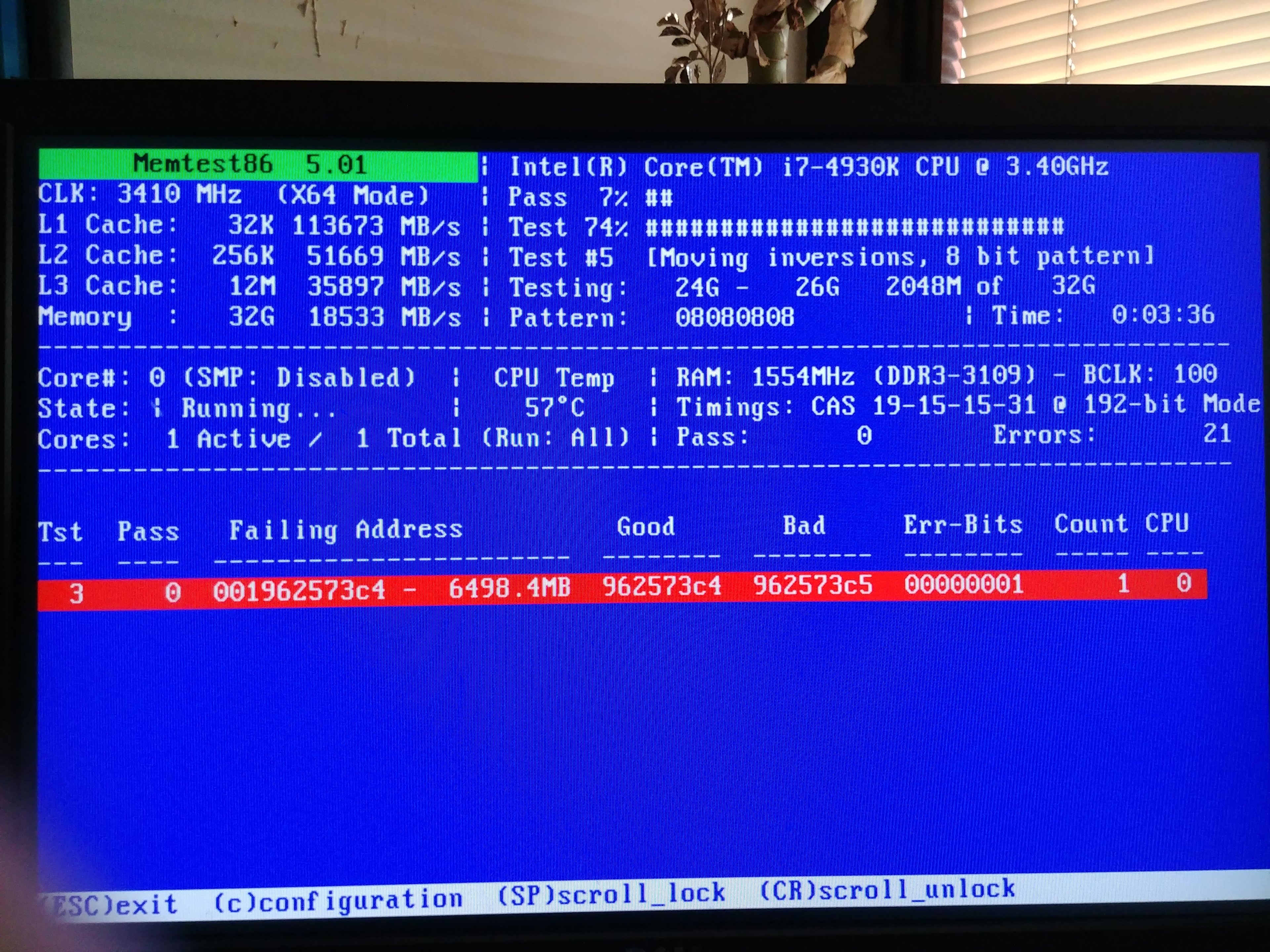

Nach unerwarteten, in den letzten Tagen selbständig auftretenden, vorerst unerklärbaren System-Neustarts in unterschiedlichen Zeitabständen (ca. 1-2 x pro Tag) habe ich mal auf Verdacht Memtest86+ (ver5.01) laufen lassen, mit dem Resultat, daß 82 Fehler angezeigt wurden - siehe beilieg. Screenshots. RAM_Test_1.jpgRAM_Test_2.jpgRAM_Test_3.jpg

deine cpu unterstützt (offiziell) max. ddr3-1866, dein ram ist ddr3-1866 - und du betreibst ihn als ddr3-3109? o_O
erstmal mit stock-takt testen.
oha, ist mir auf den ersten Blick gar nicht aufgefallen. Dumme Frage: wie kommt es überhaupt zu dem Wert 3109?

Also die Fehler sind alle in einem Modul Bei 4x2GB im 4. Modul bei 4x4GB im 2. Modul.

Windows XP? Dein ernst? Gut XP kann nicht einmal 4GB RAM nutzen, fehler tretten bei 6500MB und 7500MB auf, logisch das du es nicht gemerkt hast.

Wenn du wissen willst welcher Riegel es ist, dann musst du erstmal überhaupt nen vollständigen Test machen mit Pass >= 1. Dann(!) schauen wir weiter. Die Speicheradressen stehen doch eindeutig dort und entsprechend kann man das dann eingrenzen oder direkt ablesen

jo, mein Fehler, ich hab nur zwei von drei der Screenshots genau angeschaut. und dort stand eben Pass 0. (frage mich, warum diese Bilder dann überhaupt drin sind, wenn nur das dritte ne Aussagekraft hat?)
unabhängig davon hab ich dir gesagt, was du jetzt für Möglichkeiten hast.
Dein Problem ist der Riegel bei 7xxxMB, also der 2. Riegel. Wie dein Board zählt weiß ich aber nicht

Egal wie der RAM eingestellt ist, da stimmt was nicht. Der Speicherdurchsatz im Memtest ist mit 18GB/s ist für Quad Channel (wie es eigentlich sein sollte) viel zu niedrig, auch wenn Memtest da jetzt nicht der Benchmark der Wahl ist. Für 1866er Dual Channel wäre der Wert halbwegs okay.
In welchen Slots ist der RAM denn eingebaut? Alle rechts? Alle links? Blau? Grau?
Kannst du Windows 10 noch starten? Wenn ja, lad dir CPU-Z runter und öffne den Tab "Memory". Dort steht der effektive RAM Takt in MHz, in dem Feld sollte etwas um 933 stehen.
