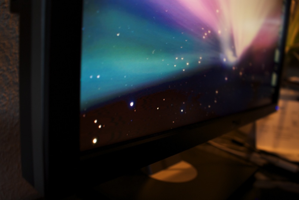

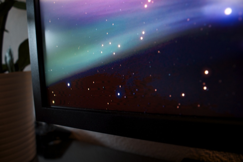

mir ist vor einiger Zeit ein Problem mit der Schwarzdarstellung des Displays aufgefallen. Es ist zeitweise kein richtiges schwarz, sondern ein rot schimmderndes und flirrendes Pixelraster. In der Nähe von hellen Flecken verändert sich das Muster (Siehe Bilder). Der Fehler tritt nur beim tiefsten Schwarz auf. Alle Farbabstufungen darüber sind frei von diesem Fehler. DVI Eingang wurde schon gewechselt. Mac sowie Windows sind betroffen...
Und das ist leider nicht das einzige zu bemängeln. Manchmal flimmern gewisse Farben erheblich mit schätzungsweise 40hz, unerträglich.
Firmware ist die neuste, A02.
Weiß jemand was da los ist?

Ich habe den Monitor nun an ein anderes Book gehängt. Selbes Problem. Dabei ist mir aber aufgefallen, dass selbst beim durchzappen der Eingangsbuchse, zb bei dvi2 (an dem überhaupt nicihts dran hängt) das rote Raster auftritt:(
Es liegt also 100 % am Monitor... Freue mich schon auf den Dell Support...
ok, funktioniert es auch mit einem normalen notebook nicht, beim macbook hätte es an der grafik liegen können[nvidia-chipsatz...da gibts wohl einige leute, die noch immer mit entsprechenden apple books probleme haben]....
dann hilft wirklich nur noch der tausch des monitors...
