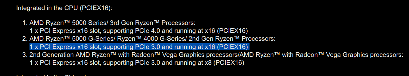

Ich hab da mal was von der Product Page gemopst:R4ID schrieb:Sry meinte die Karte läuft „nur“ auf PCIe 3.0 @16x.
Ich schätz mal die G's können einfach nich mehr, weil sie entweder die Lanes nicht haben oder für die iGPU verbrauchen. Das weiß ich nicht. Aber da das eh idR. nur ein paar wenige Prozent ausmacht...is nich soooo schlimm schätz ich.

Wo ist denn der Monitor überhaupt angeschlossen? Arc oder Mainboard? An der Arc muss es gehen, sonst löst ne neue CPU das Problem auch nicht und es ist irgendwas mit der Arc oder Windows selbst.R4ID schrieb:Dann liegt auch PCIe 4.0 an und alle Lanes sind vorhanden.
