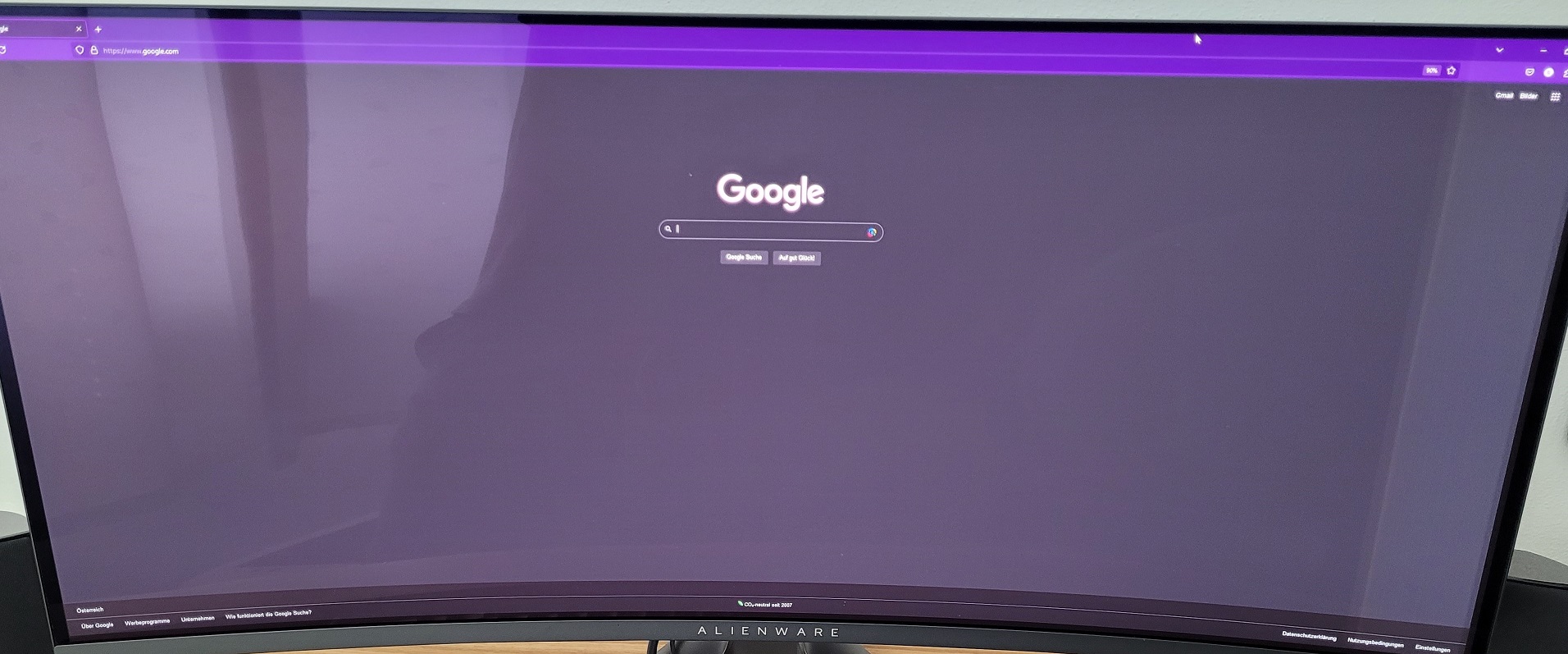

seit heute habe ich rechts einen "komischen" Balken, geht ca. 6cm vom rechten Rand hinein :(...
Ich nehme an, du wirst den Monitor schon wo anders angesteckt haben bzw anderes Kabel getestet haben?
