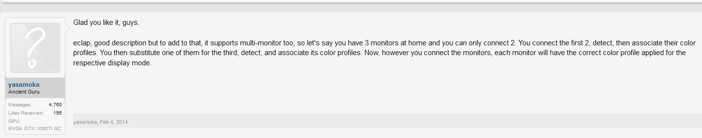

Für Spiele oder System gibts dann noch so Profil-Tools wie: CPKeeper (Color Profile Keeper) oder ICC Color Sustainer

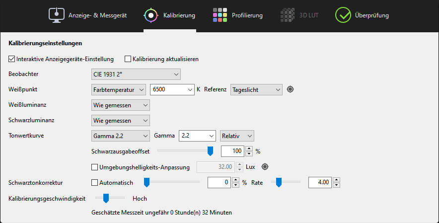

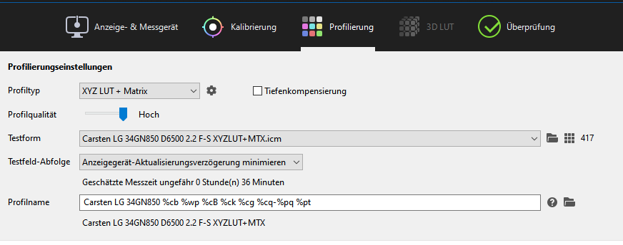

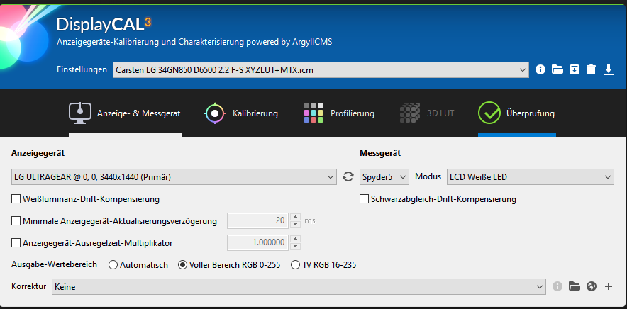

Ich bin ja auch noch unschlüssig bei den ganzen Kalibrierungseinstellungen, aber die Bilder hier sollten schon mal hilfreich sein, auch vom casimir101 gepostet: anscheinen ist die Spyder-Software für die Tonne...
Die Bilder helfen, dass man nicht grübeln muss, welche Einstellungen denn nun gemacht werden sollen....
XYZ LUT + Matrix scheint für Bildbearbeitung auch die optimale Wahl zu sein....
Damit das Gamma auch in Spielen greift (ob da nun Borderless oder Fenster-Modus nötig für ist, kein Plan),
soll man angeblich lieber zu Einzelne Kurve + Matrix greifen. Aber für Content-Editing XYZ LUT + Matrix.
In den Einstellungen war ich mir auch nicht sicher ob ich nun "wie gemessen" oder direkt die Werte auswählen soll. Aber ich werde es so machen wie in den Bildern, keine Lust mehr aufs Rumprobieren.
Ist bei mir eh nicht berufsrelevant oder kritisch. Einfach nur nice to have, wenn das Bild sehr gut aussieht.

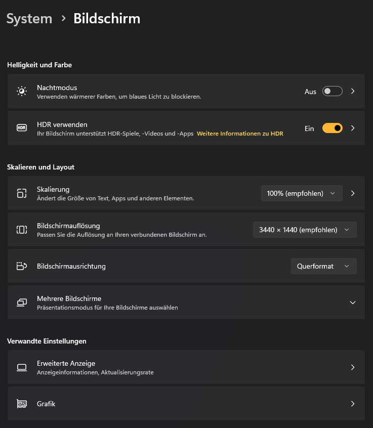

Kann auch sein, dass du in Windows oder im Treiber irgendwas verstellt hast.

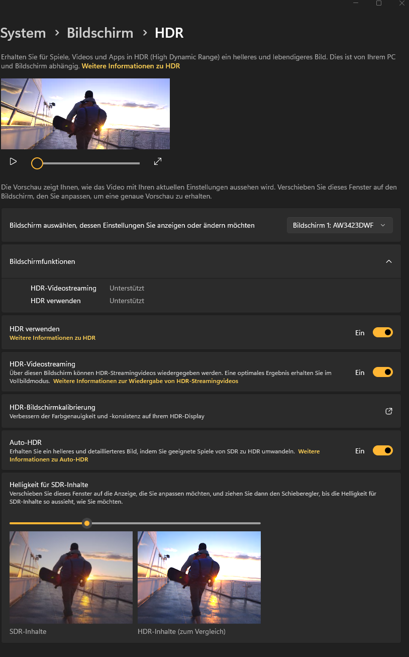

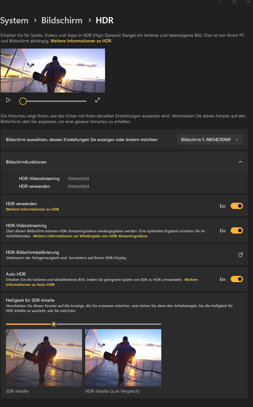

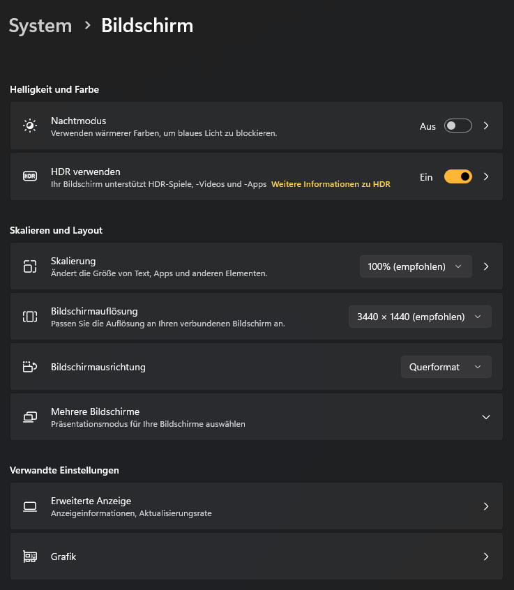

Bei mir sehen die Windows Einstellungen so aus:
Den Grafikkartentreiber könntest du auch auf Werkseinstellungen zurücksetzen, um dortige Konfigurationsfehler auszuschließen.
AMD: Zahnrad -> System -> Auf Werkseinstellungen zurücksetzen -> Reset durchführen
Bei Nvidia geht das auch in den Einstellungen, aber das hab ich nicht im Kopf. Sonst den Treiber neu installieren und den hacken bei "Werkseinstellungen" setzen.
@t0oastaa Vergessen zu sagen. Ja, das geht nur im SDR Modus. Mit Urheber sind die Farben in SDR und HDR ähnlicher. Deshalb der Hinweis.

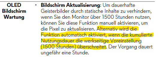

Wird der Panel Refresh also der große Refresh auch automatisch gemacht?
Ich hatte gestern die Meldung, aber musste sie weggedrücken, da ich gerade Online gespielt habe. Hab dann vergessen und später als ich wieder am PC war ist die Anzeige für die Bildschirmwartung von rot wieder auf grün.
Gefunden:
Ja, wird automatisch gem8, bzw wenn du es wegdrückst, dann wird beim der nächsten Gelegenheit erneut versucht nen refresh durchzuballern.
