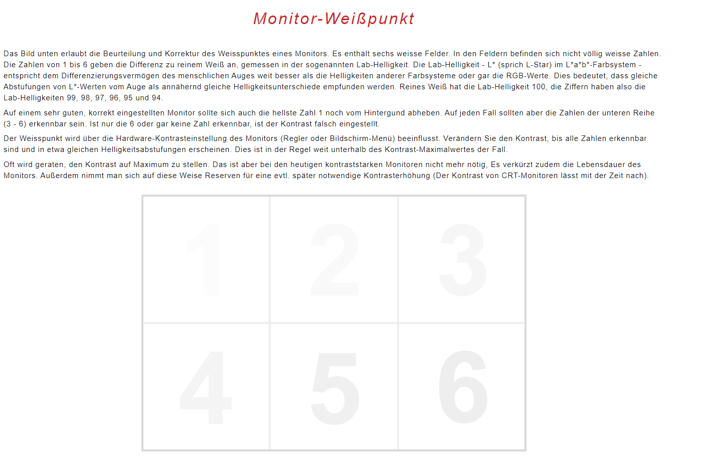

Nochmal kurz zum Verständnis.
So gut oder schlecht diese Gamma Testseiten sein mögen. Wenn auf meinem Desktop Monitor die Gamma Testbilder perfekt passen und auf dem Laptop eben nicht, dann sieht man doch grundsätzlich auch zb Fotos anders auf beiden Bildschirmen, was die Bildbearbeitung am Ende auch beeinflusst. Oder irre ich mich da? Ich möchte die beiden Bildschirme auch nicht aneinander angleichen, ich möchte aber, dass wenn ich ein Bild am Desktop oder Laptop bearbeite, am Ende das gleiche Ergebnis rauskommt zb beim Druck.

Ich kenne keine Monitore, bei dem 100% Kontrast korrekt ist. Bei 100% Kontrast wird grau schwarz und hellgrau wird weiß, der Monitor ist überhaupt nicht mehr in der Lage Farben/Grauwerte im unterem Bereich schwarz und im hohen Bereich weiß darzustellen, dass man da den Gamma wert nicht mehr einstellen kann ist normal. Stelle den Kontrast auf 50 %, dann sollte das auch funktionieren.
Wenn Du mehr Kontrast haben willst brauchst du einen Monitor der HDR unterstützt.

Hmm, das heißt, auch wenn ich einen großen Unterschied bei den Gamma Testbildern sehe, würde man es am Ende auf normalen Fotos nicht sehen im Vergleich zum Desktop? Ich glaube ich muss mich nochmal genauer mit der Software und dem Thema allgemein auseinandersetzen um nicht vorschnell dem Laptop die Schuld zu geben...
@HtoTher Jo. Wie oben schon geschrieben, von diversen Leuten, diese Webseiten sind nur bedingt nützlich. Du hast ein entsprechendes Gerät + Software gekauft, setze dich damit ausseinander.
