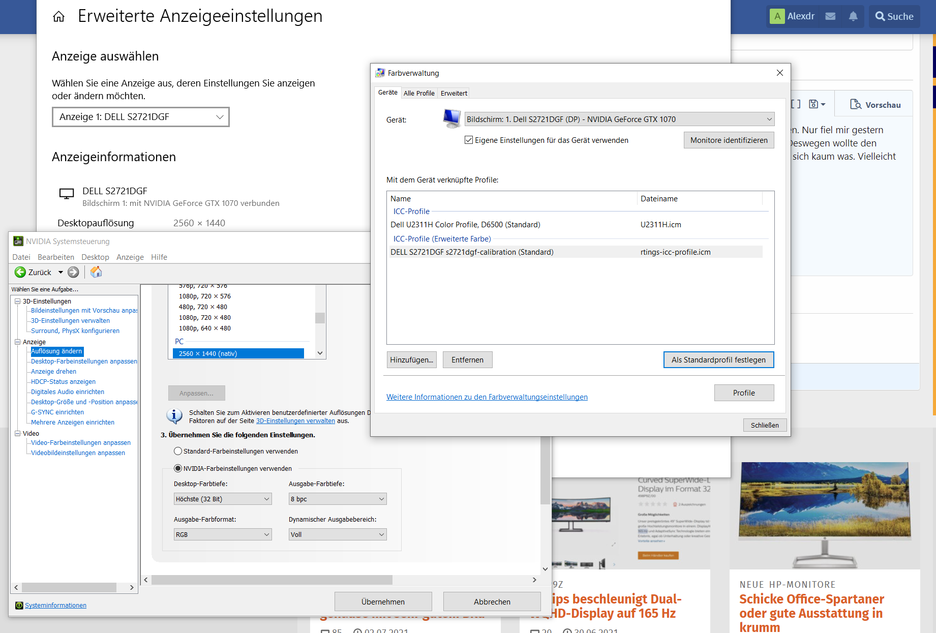

Hey Leute, ich nutze seit ein paar Tagen den hier oft empfohlenen Dell S2721DGFA und bin eigentlich zufrieden. Nur fiel mir gestern beim Fussballgucken auf, dass die Trikots der Schweizer echt knallrot ausgesehen haben also übetrieben rot. Deswegen wollte den Monitor mit dem Profil von rtings "kalibrieren". Hab es geladen aber wenn ich es als Standard festlege, ändert sich kaum was. Vielleicht weil es nur unter erweitere Farbe auftaucht?

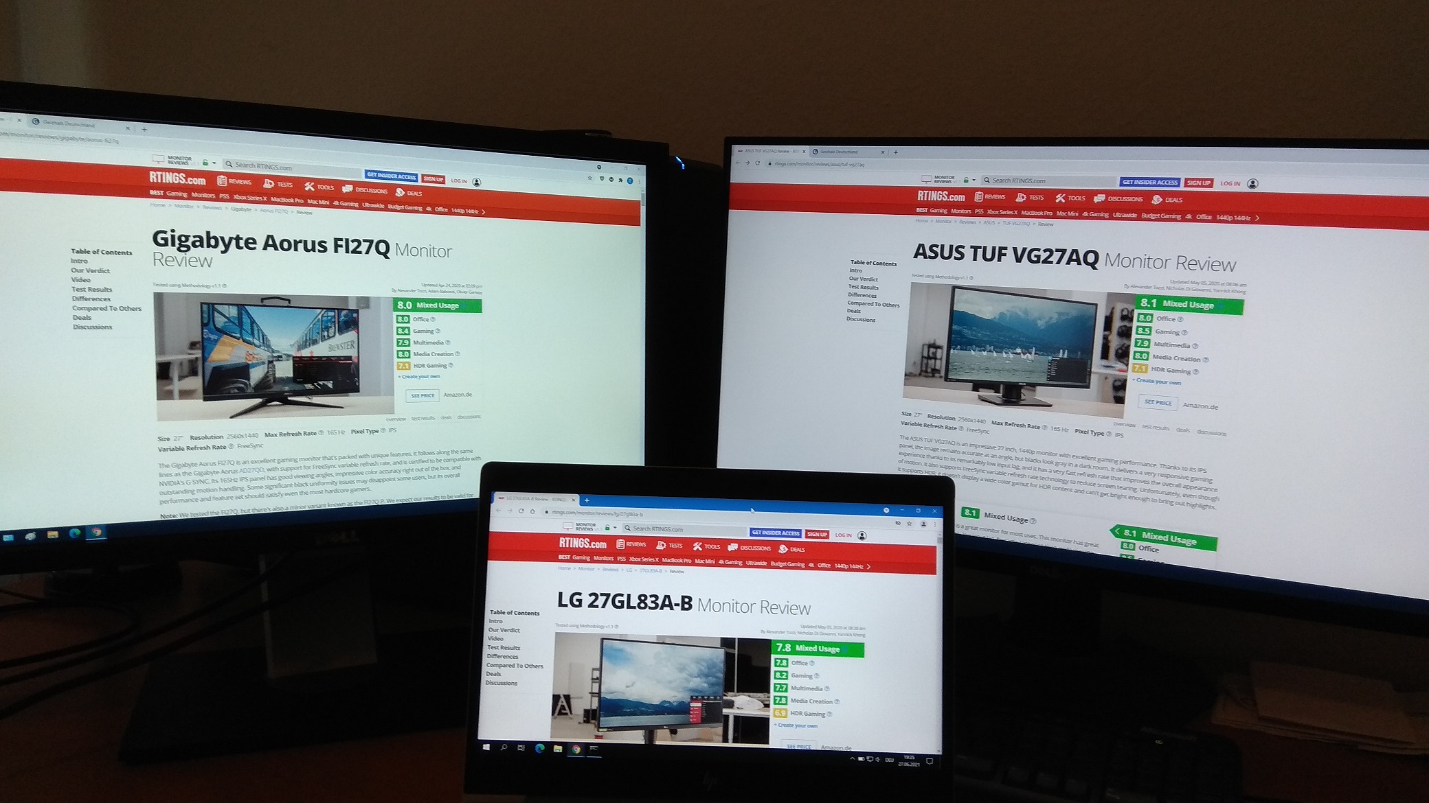

Ich kenne mich mit der Thematik leider gar nicht aus, ich weiß nur dass mich die Farbdarstellung stört. Ich hab mal zum Vergleich Bilder mit dem Handy gemacht, klar miese Handyqualität aber man sieht schon, dass der Monitor weiße Flächen eher gräulich darstellt, rot und grün zu stark
Links daneben ist mein alter Dell Monitor dessen Farbdarstellung recht angenehm ist und unten mein Elitebook mit der meiner Meinung nach besten Kalibrierung. Wo weiß weiß ist und Farben satt aber schön und nicht übersättigt sind. Momentan habe ich das "Spiel1" Profil auf dem S2721DGFA, sieht noch einigermaßen ok aus. Ich habe auch mit den Benutzerdefinierten Einstellungen gespielt, aber irgendwie lösen sie das Problem nicht, egal wie ich Rot und Grün einstelle.

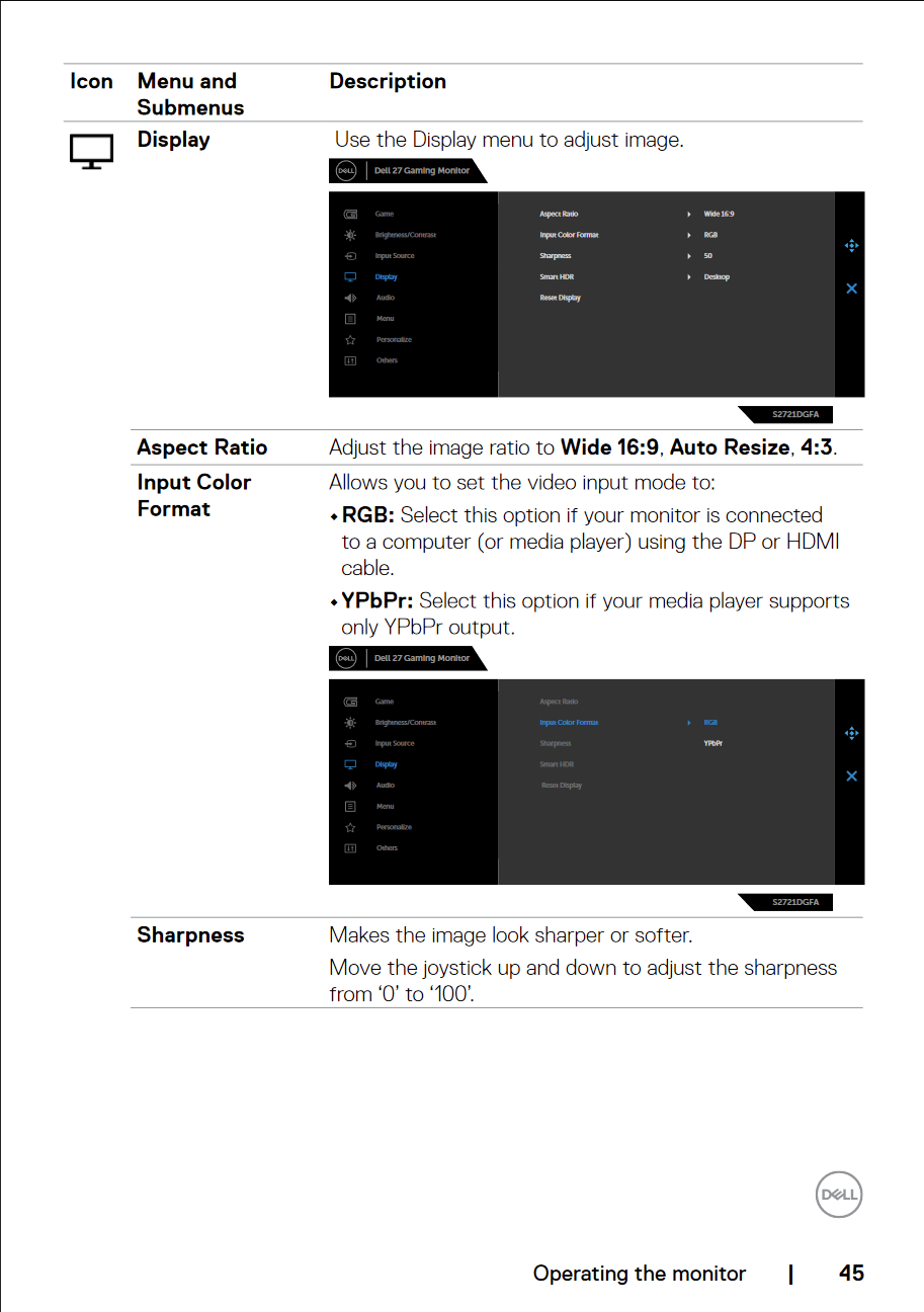

Hauro schrieb:
Welcher Modus, z.B. sRGB, ist am Monitor eingestellt?
Meinst du das Eingangsfarbformat? Ist RGB, sRGB sehe ich nirgendwo in den Einstellungen des Monitors.

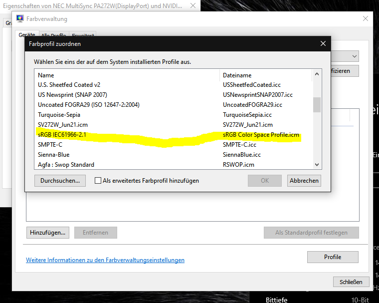

sleepy2016 schrieb:
Was du auch mal ausprobieren kannst. Dass du über die Farbverwaltung das in Windows enthaltene sRGB ICC Profil als Standard setzt (siehe Bild)

Was ich nicht verstehe ist warum selbst mit kalibriertem Farbprofil Rot und Grün so übertrieben ist. Reicht es wenn man in Windows das entsprechende Profil als Standardprofil festlegt oder muss da was bei Erweitert gemacht werden? Da ist nämlich bei Geräteprofil ein anderes drin. Aber wenn ich da was anderes auswähle tut sich nichts.
Das Farbprofil ist nicht genau für deinen Monitor, also effektiv nicht kalibriert.
Dein linker Dell hat meinem Eindruck nach einen ziehmlichen Gelb/Grün Stich und dieses Rot sieht mehr nach Orange aus. Wie akkurat dass dein Handy rüberbringt ist natürlich wieder eine andere Frage.
Farben auf rtings sind recht kräftig, vll ist das eher eine Kombination mit der Helligkeit des Bildschirms bei dir?

Hallo, hier eine genauere Anleitung um das Standard sRGB Profil zu laden. Für eine "absolut" saubere Farbdarstellung brauch es dann in der Tat eine Hardware Kalibrierung mittel Sensor wie bspw. den xRite i1Display Pro. Zusätzlich sollte der Monitor optimalerweise auch "echte" 10Bit unterstützen.

Ich lass mich gerne korrigieren aber ein Farbprofil muss von einer Anwendung erstmal geladen werden können.
Diese sind nicht automatisch aktiv, auch nicht wenn unter Windows eingestellt.
Wenn du nur ein wenig rot reduzieren möchtest, dann nutze die RGB-Regler am Monitor.
