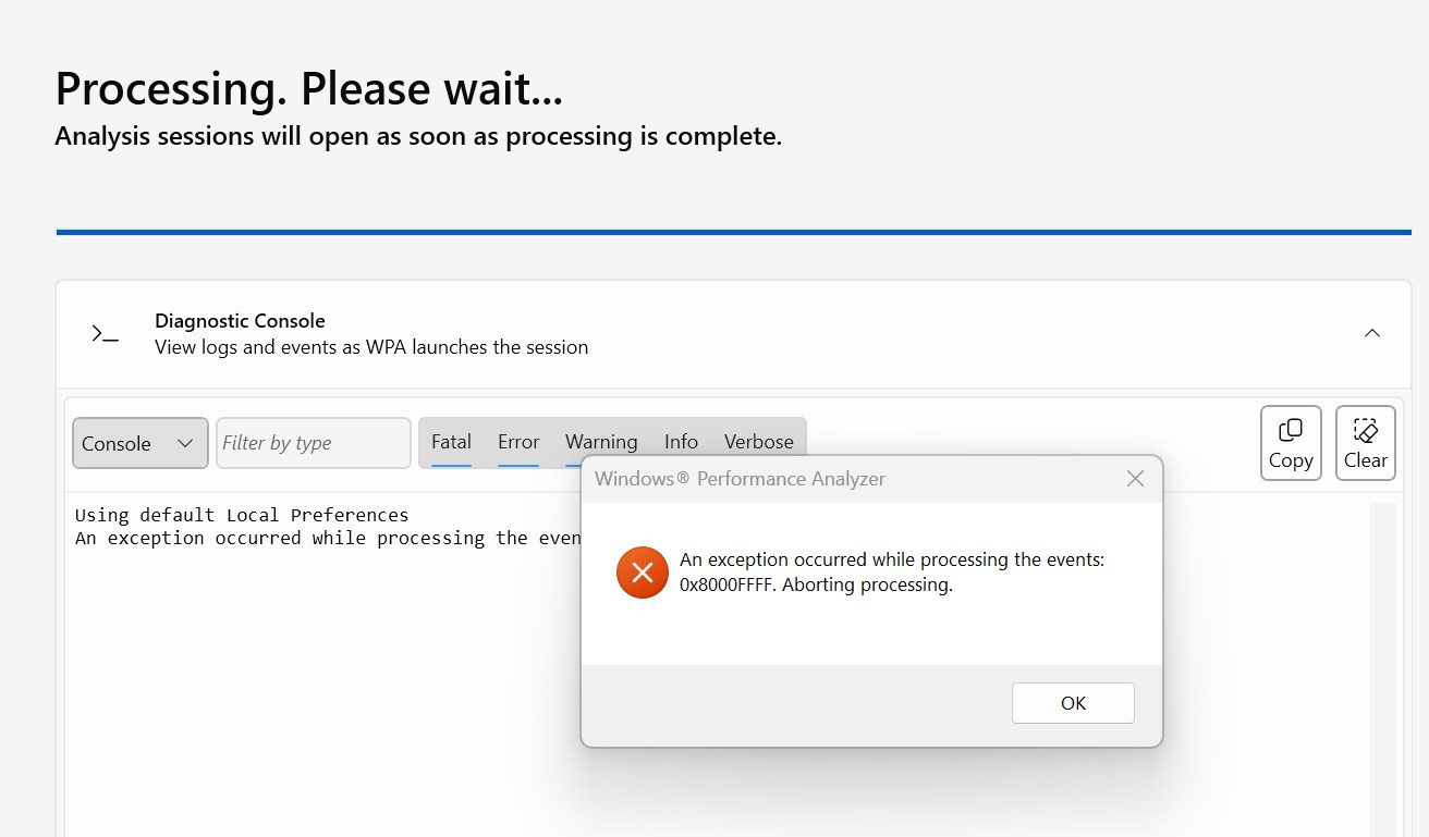

PreShellTask und Startmenülayout: Könnte das an StartAllBack liegen? Das habe ich installiert und nutze ich...!?
ok, ich hab die Preview vom Perfomance Analyzer zum Öffnen benutzt, damit ging es.

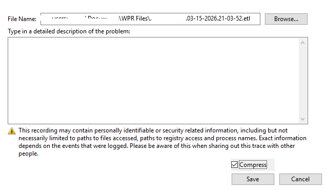

Die neuste ETL zippe ich gerade und schicke sie Dir nochmal rüber.

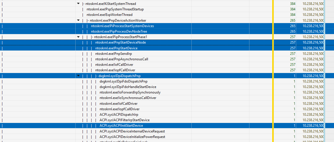

ich sehe immer noch lahme IO Zugriffe und da ist auch der iaStorVD.sys involviert. Probiere es mal. Nun sehe ich keinen direkten Verursacher außer das Starten von Geräten und ACPI Aufrufen:
dxgkrnl.sys!DpiDispatchPnp geht aber wieder in Richtung Grafik. Für die Intel Iris XE nutzt du mit dem 32.0.101.7084 schon die neuste Version.

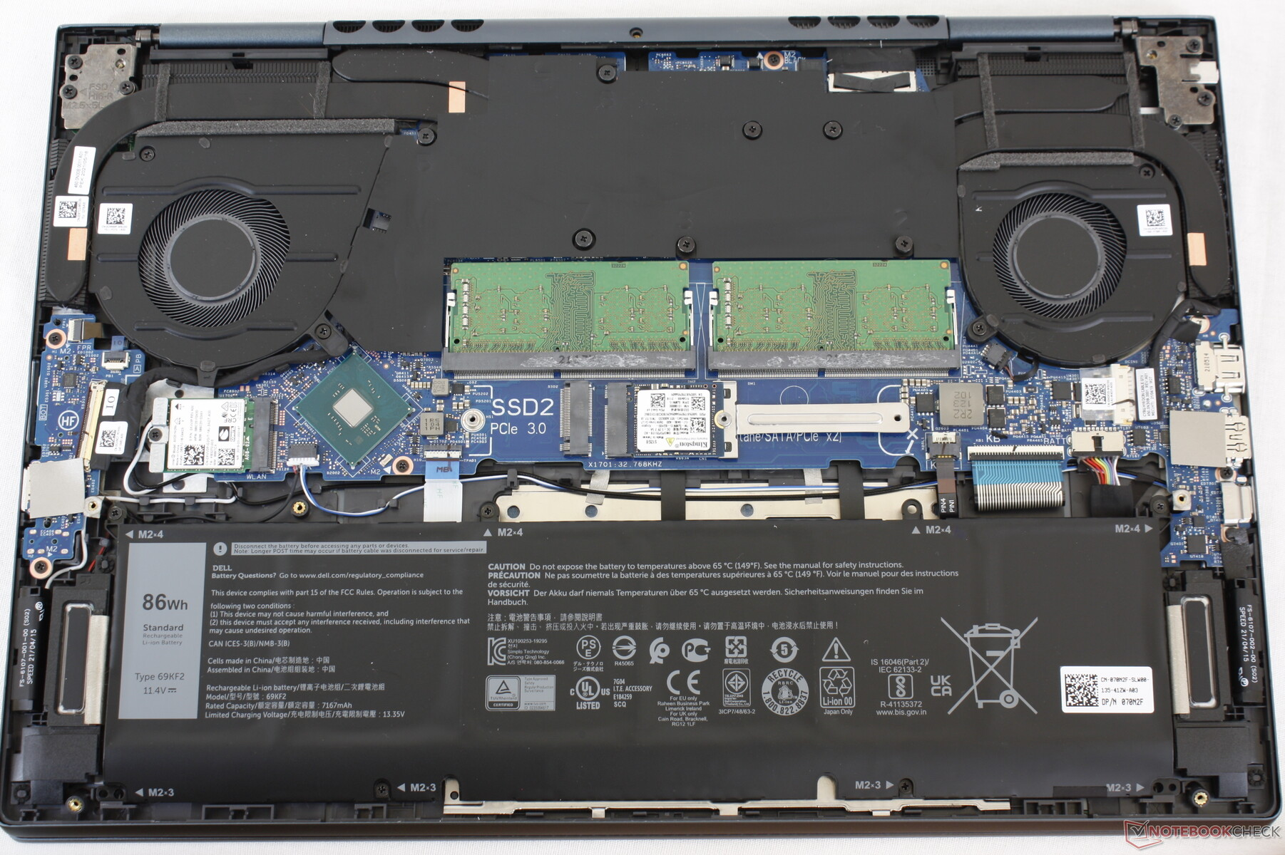

Die SSD "NVMe CL4-3D1024-Q11 NVMe SSSTC 1024GB" sagt mir auch wenig. Laut Google ist das eine 2230 M2. Bei notebookcheck steckt ne Kingston drin. kA ob du mit der vllt Pech hast.
Hast du ne andere M.2 SSD auf die du dein Windows klonen kannst?
Reaktionen: Ro155
Sehr spannend, was Du herausgefunden hast! Tatsächlich habe ich keine andere M.2 aber hatte bereits überlegt, ob ich (unabh vom Thema) auf 2TB upgraden will/soll. Muss ich mir überlegen, muss mal schauen ob nur 2230 oder auch ein anderer Formfaktor kompatibel ist und was so etwas aktuell kostet. Vermutlich nicht gerade der beste Zeitpunkt, Laptop HW zu kaufen, dank KI Boom :D

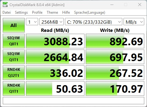

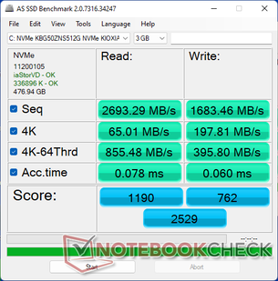

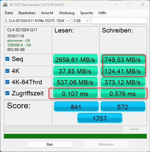

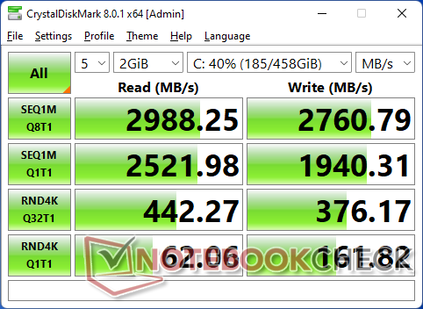

Habe nochmal in den Testbericht von dir reingeschaut, dort ist wohl die Mittelklasse-PCIe3-x4-M.2-2242-SSD von Kioxia verbaut. Glaub das von dir oben eingefügte Link ist vom kleinen Bruder Laptop 7610, nicht dem 7620, oder? Ich habe ja den 7620. Und das hier ist das Benchergebnis der Kioxia SSD, wie ich sehe:
Bei mir hingegen sieht es beim Lesen zwar "top" aus (IMHO), aber beim Schreiben fällt meine NVMe DEUTLICH!! zurück. Das sind nun Screens, nachdem ich im BIOS auf AHCI gewechselt habe..
Beim AS SSD Bench siehts ähnlich aus, insbesondere die Schreibzugriffe sind deutlich langsamer, aber V.A.!!! die Zugriffszeiten auf der Schreibseite:
probiers aus. Die kleine SSD kannst du immer noch in den 2. M.2 Slot einbauen. Wenn du eh meinst die Platte wird zu klein, dann kannst du den Speicherplatz der neuen SSD dann eh gut gebrauchen.

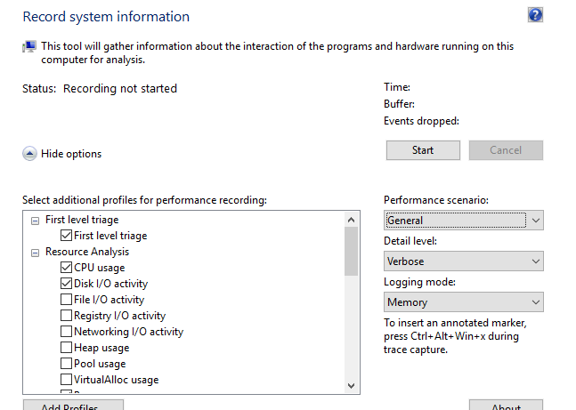

Zu dem normalen Langsamkeit einfach nicht Boot, sondern Genral in der UI auswählen und mal etwas von der Langsamkeit in Windows aufzeichen, beim "Save" den Haken bei Compress wählen, damit die Datei gleich kleiner wird.
Reaktionen: Ro155
Danke! Ich beobachte mal ein wenig das Verhalten und zeichne mal "General" und "Boot" auf, danke Dir schon mal für deinen Support. Wegen NVMe werde ich mal schauen, was die Preise so hergeben :D

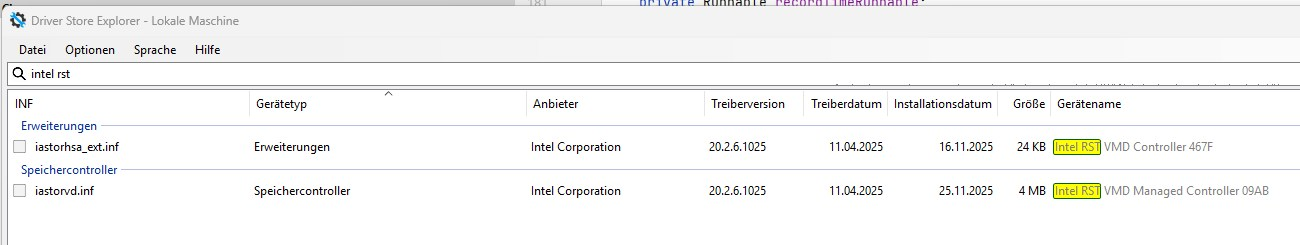

Ich habe es jetzt so bewerkstelligt, dass ich einmalig in den abgesicherten Modus gebootet habe, nachdem ich im BIOS die Umstellung gemacht habe. Jetzt läuft scheinbar alles auf AHCI. So war zumindest auch die Anleitung, die ich weiter vorne mal gepostet hatte. Muss ich jetzt separat noch irgendeinen Intel-Treiber für VMD bzw. RST entfernen? Zumindest im Gerätemanager sehe ich dazu glaube ich nichts mehr. Die Treiber können ja installiert bleiben, solange sie deaktiviert sind, oder?
Der Driver Store Explorer eignet sich für die Löschung alter Treiber sehr gut und wurde gerade erst aktualisiert.
Die Rapr.exe als Admin ausführen und "Alte Treiber auswählen". Der iaStorVD sollte dort auch auftauchen.

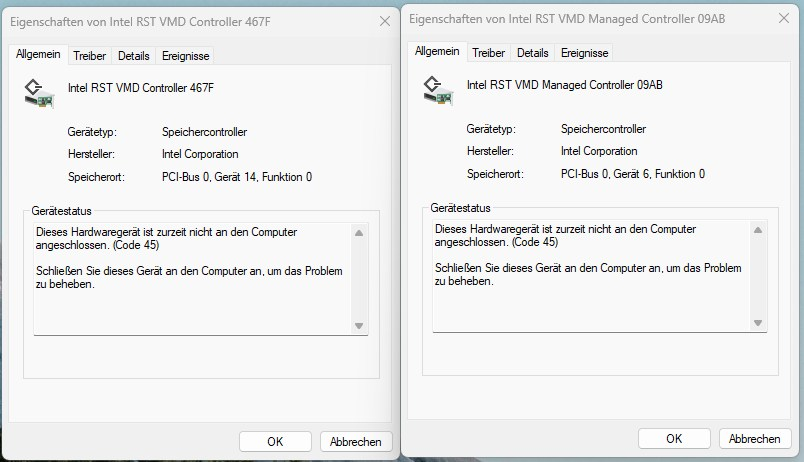

Danke ja, zuminedst scheint es durch die Umstellung nun so zu sein, wie vorgestlelt und gewünscht:
Gerätename = Ausgegraut = D.h. Treiber gar nicht in Verwendung.
Klar, kann ich nun entfernen, aber ein inaktiver Treiber dürfte ja auch keine negativen Auswirkungen haben, oder? Sollte ja erst gar nicht von Windows geladen werden.

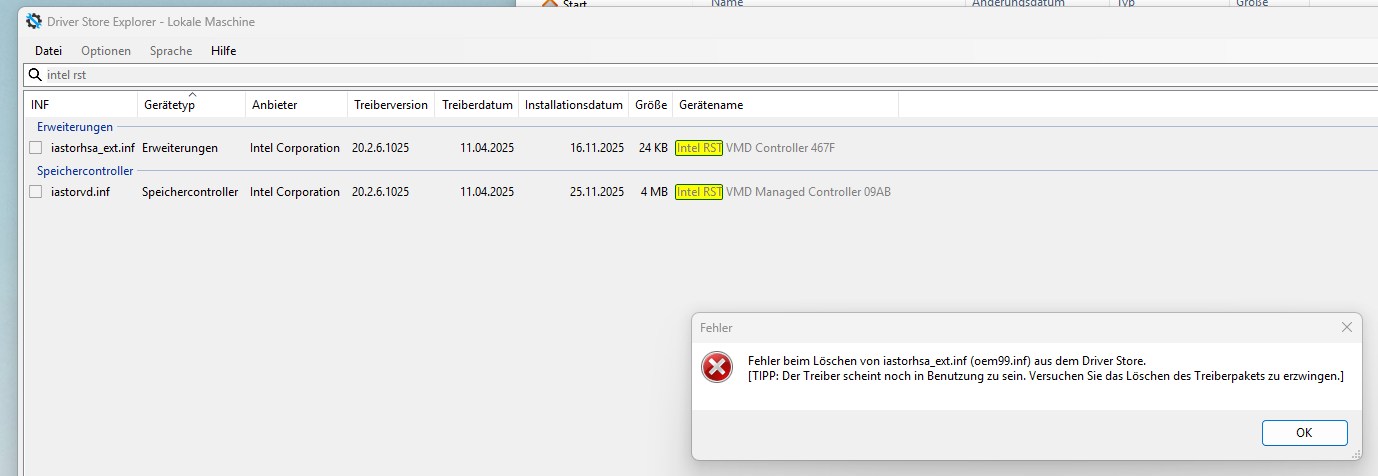

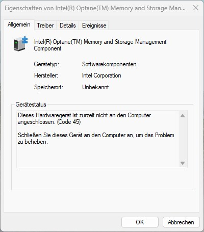

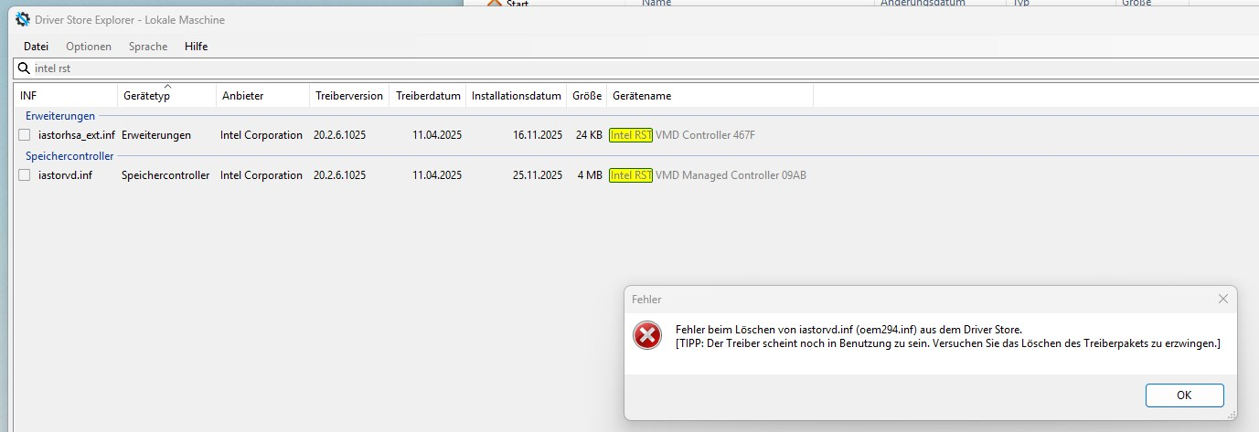

Also erstmal zum Entfernen der Treiber:
Spannend, konnte sie nicht entfernen obwohl die Geräte ja inaktiv waren:
Habe dann über diese Ansicht hier via Gerätemanager die Speichercontrolle und auch Intel Optane als Geräte komplett deinstalliert:
Diese Geräte sind nun also komplett deinstalliert.
