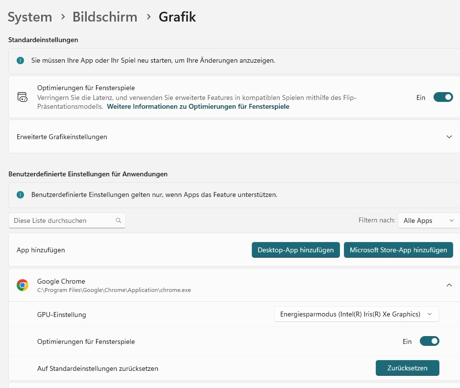

Welches Video Format lief da im Browser? Kann die GPU das in HW decodieren? Weise in nVDIA App/Windows mal Chrome die Intel Iris zu und schau ob daswas bringt.

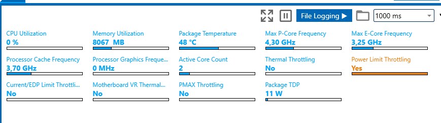

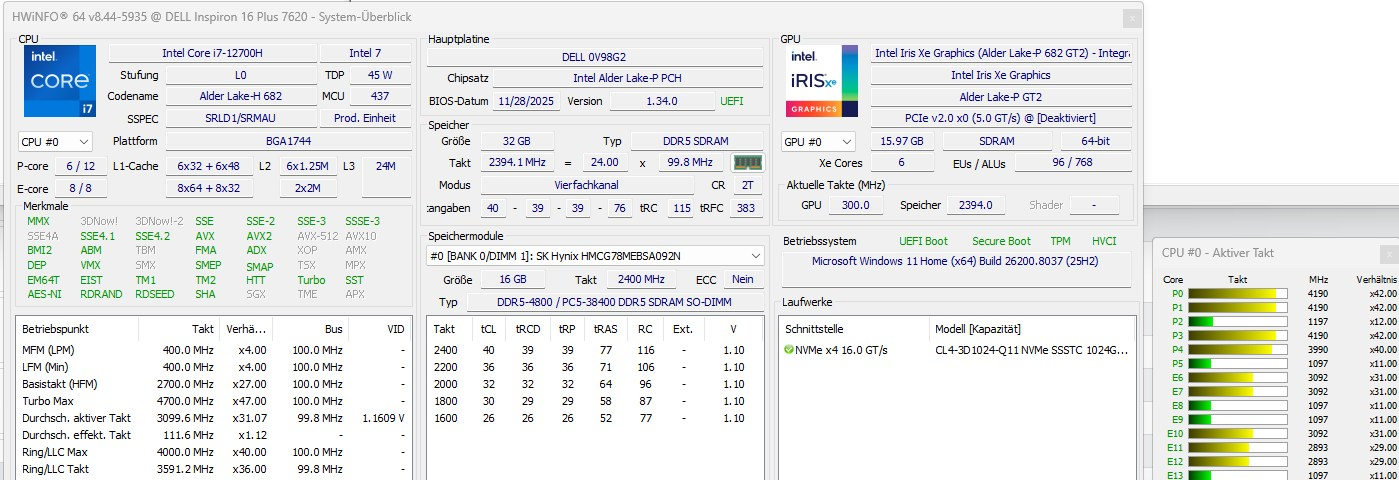

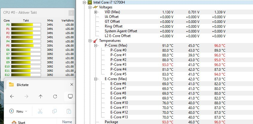

Folgendes die Infos aus HWInfo - das eingefügte GIF ist die Animation, wie es aussieht, während ich hier im Forum tippe. Klar, einige Anwendungen sind offen, aber "nichts", was aktiv arbeitet... auch keine IDE geöffnet... Also Drosselung würde ich eher ausschließen.

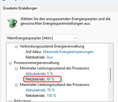

Zum Thema Energiesparplan:
Eine "Auffälligkeit" war (Sofern man überhaupt davon sprechen kann): Die minimale Taktung der CPU war auch im Netzbetrieb auf 5% eingestellt. Ich weiß nicht, ob das ein Problem ist. Ich habe sie jetzt einfach mal auf 40% hochgesetzt, Ansonsten abgesehen davon ist zum Beispiel die Abschaltzeit der Festplatte im Netzbetrieb deaktiviert:

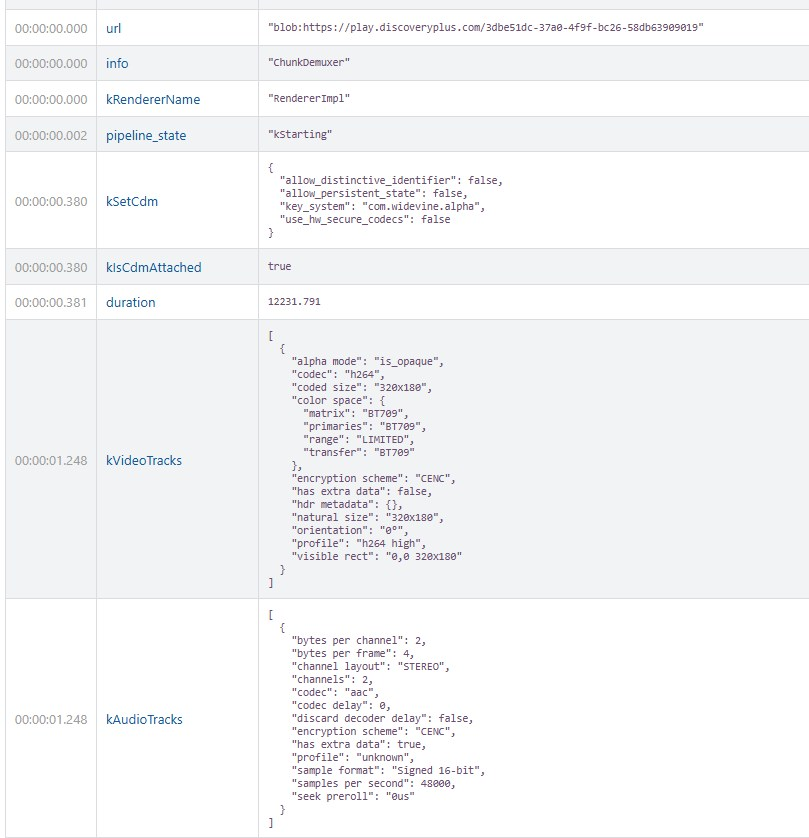

Bezüglich der Fragestellung, welches Video in Chrome lief: Es handelt sich dabei um DRM-geschütztes Material von Discovery+. In dem Fall also via WiveDivine Codec und dementsprechend auch keine Hardware-Unterstützung beim Dekodieren. Habe zwar mal testweise die Intel Grafikkarte Chrome zugewiesen (das Einstellungsmenü kannte ich noch nicht btw):
-> muss nun mal beobachten, was das bei YouTube für Auswirkungen hat. Tatsächlich war mir das gar nicht bewusst, dass man unter der folgenden Seite sich die ganzen Interna von Chrome anschauen kann:
chrome://media-internals/
Dort steht zB für den Discovery+ Stream das folgende: AAC+h264, aber eben über WiveDevine..

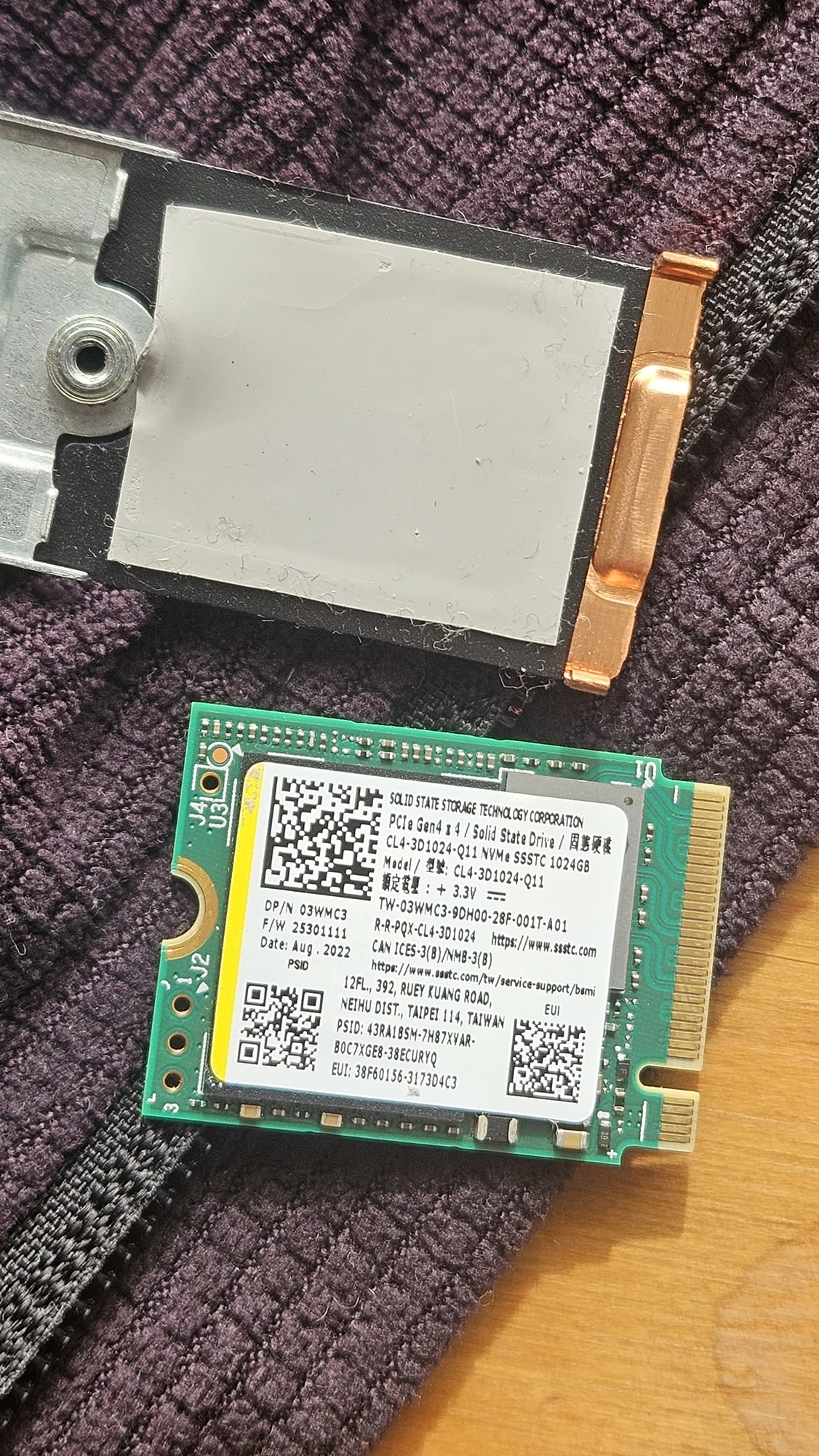

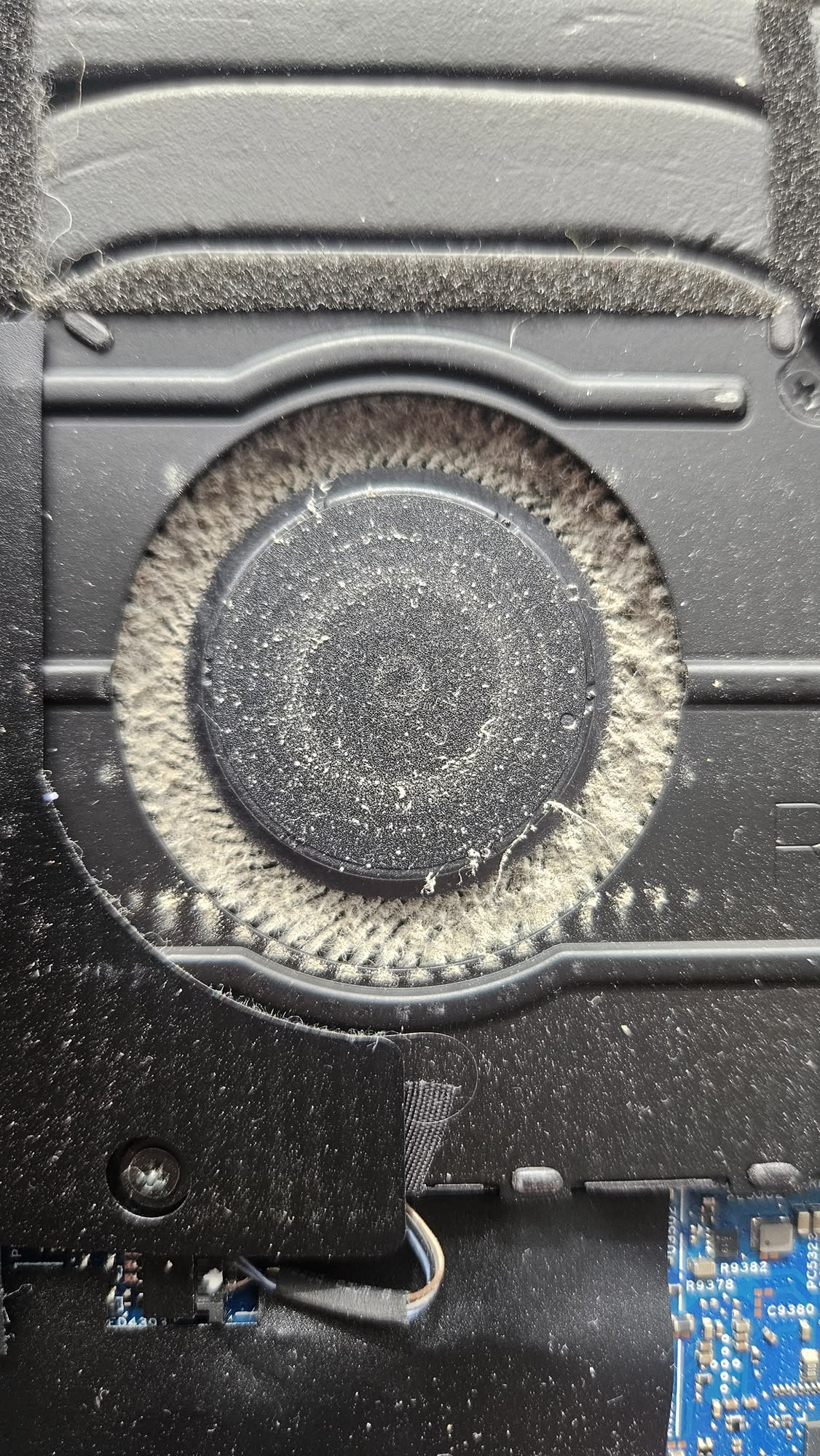

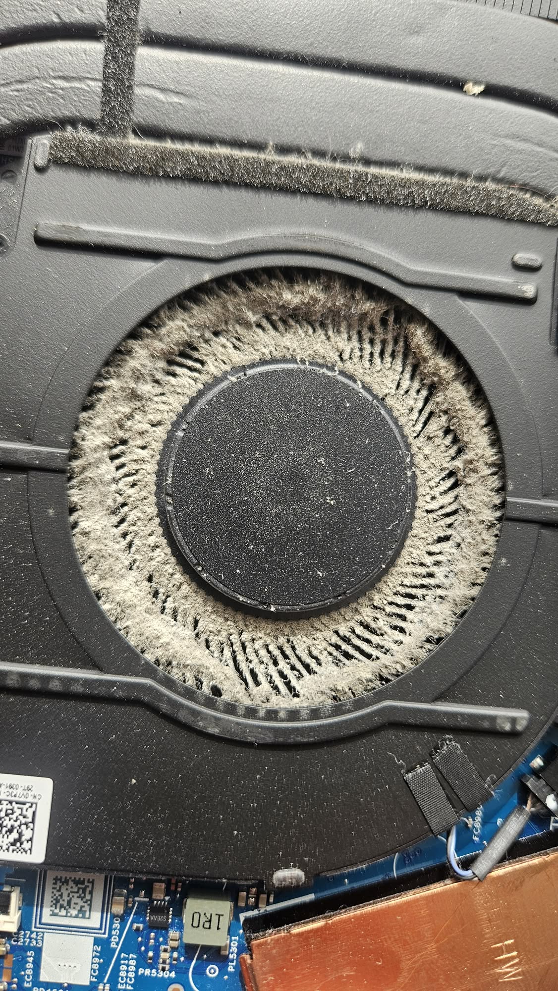

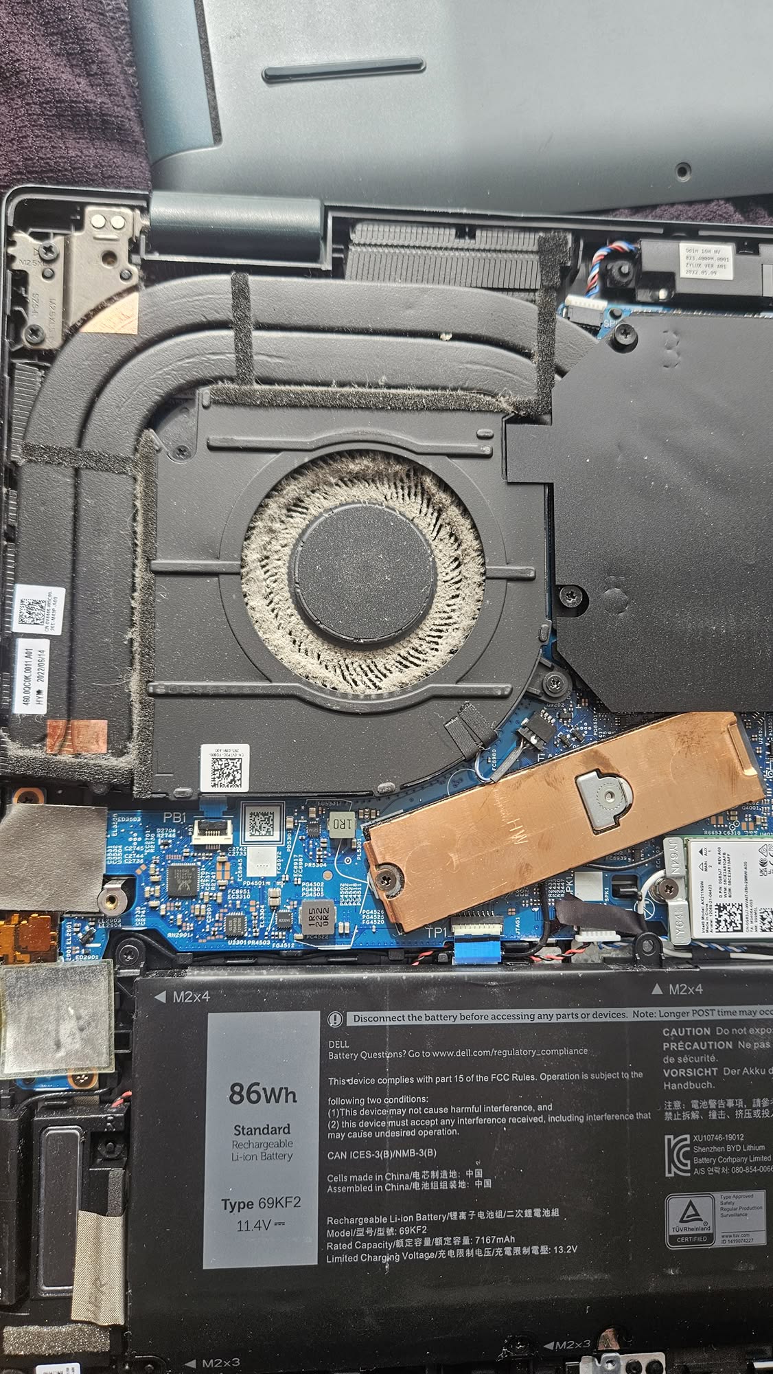

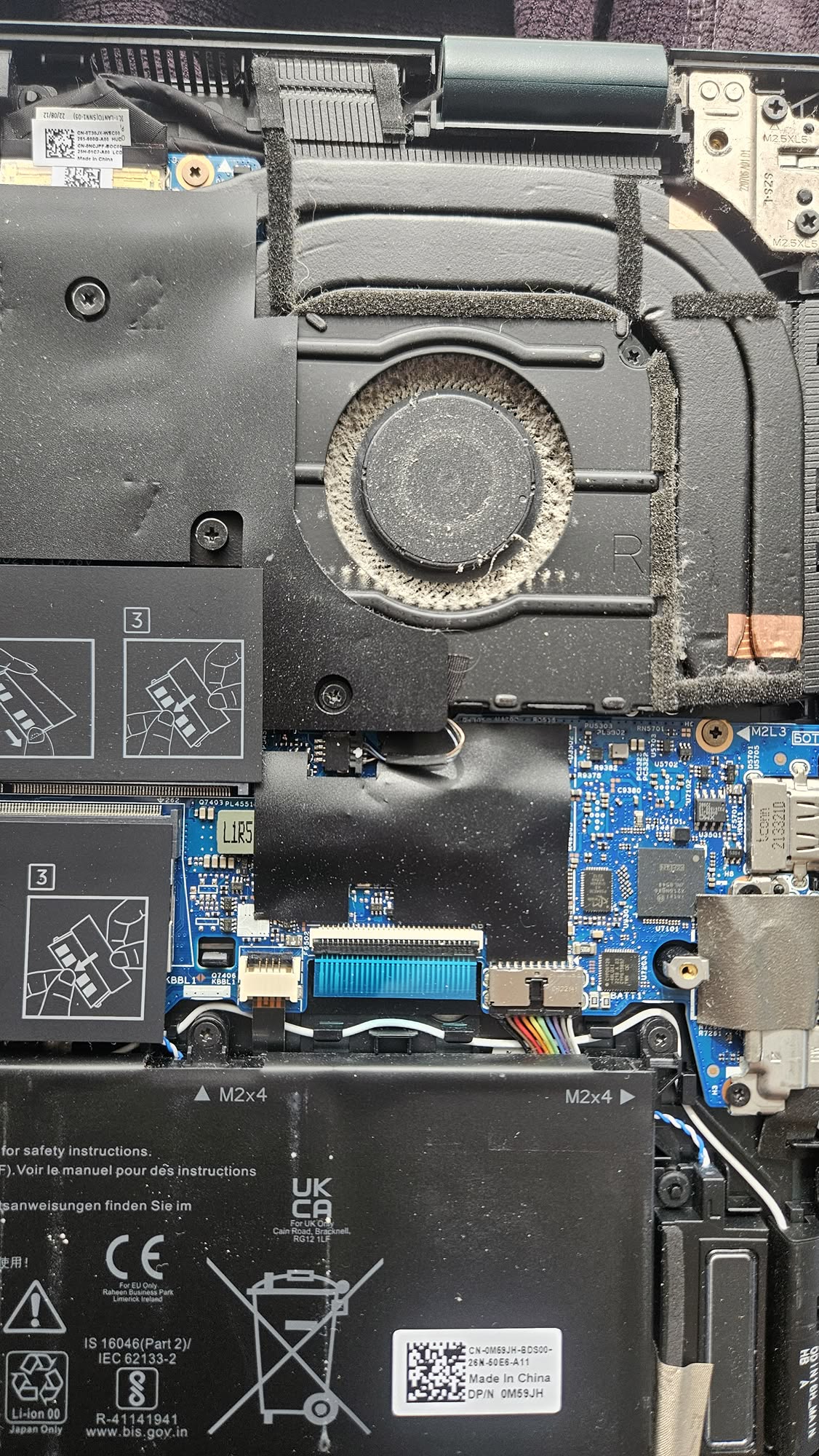

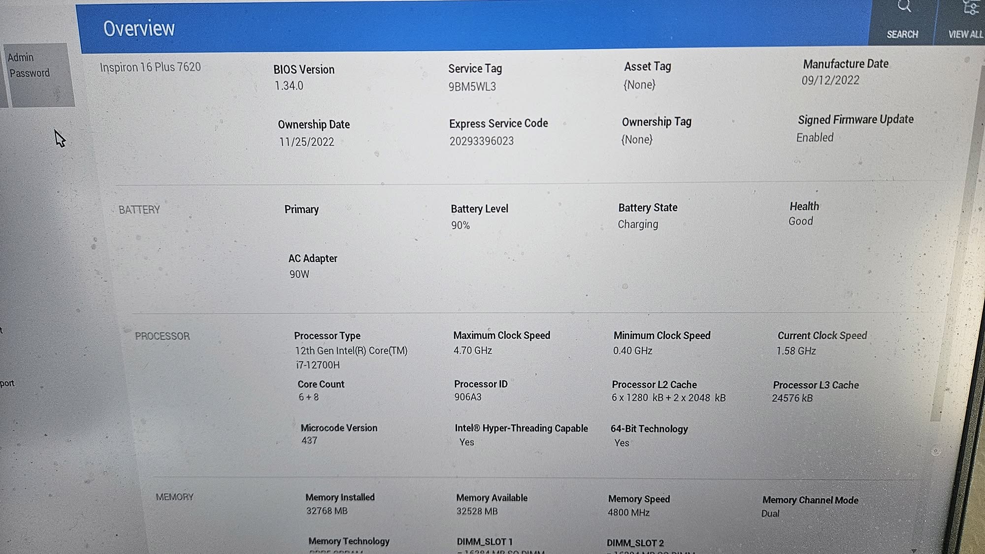

a) Lüfter waren ziemlich verstaubt, habe ich zumindest mal ausgebaut und gereinigt, Wenngleich ich nicht davon ausgehe, dass dies die Ursache war, weil die Lüfter ja trotzdem relativ leise gedreht haben und die CPU-Temperatur immer im Rahmen war.

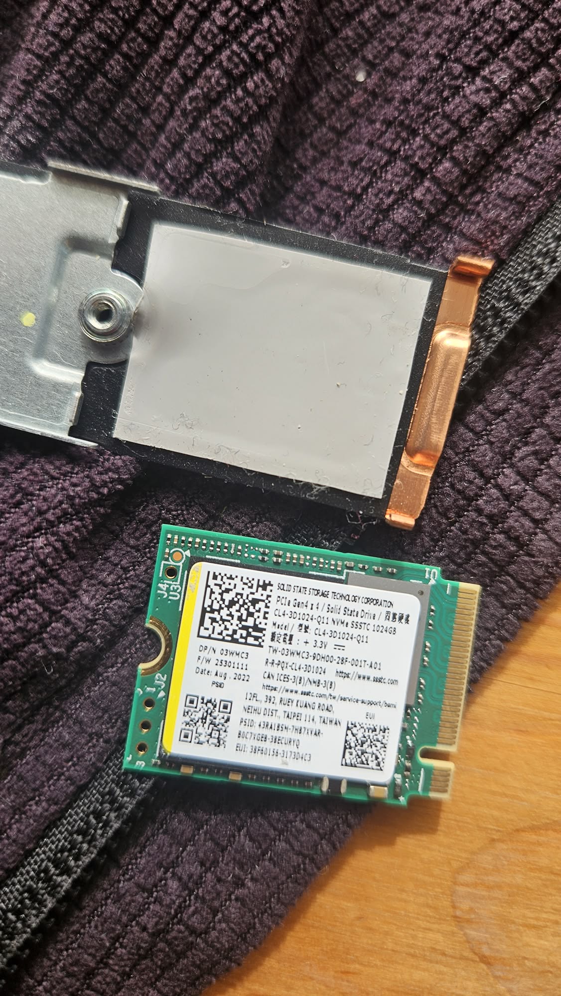

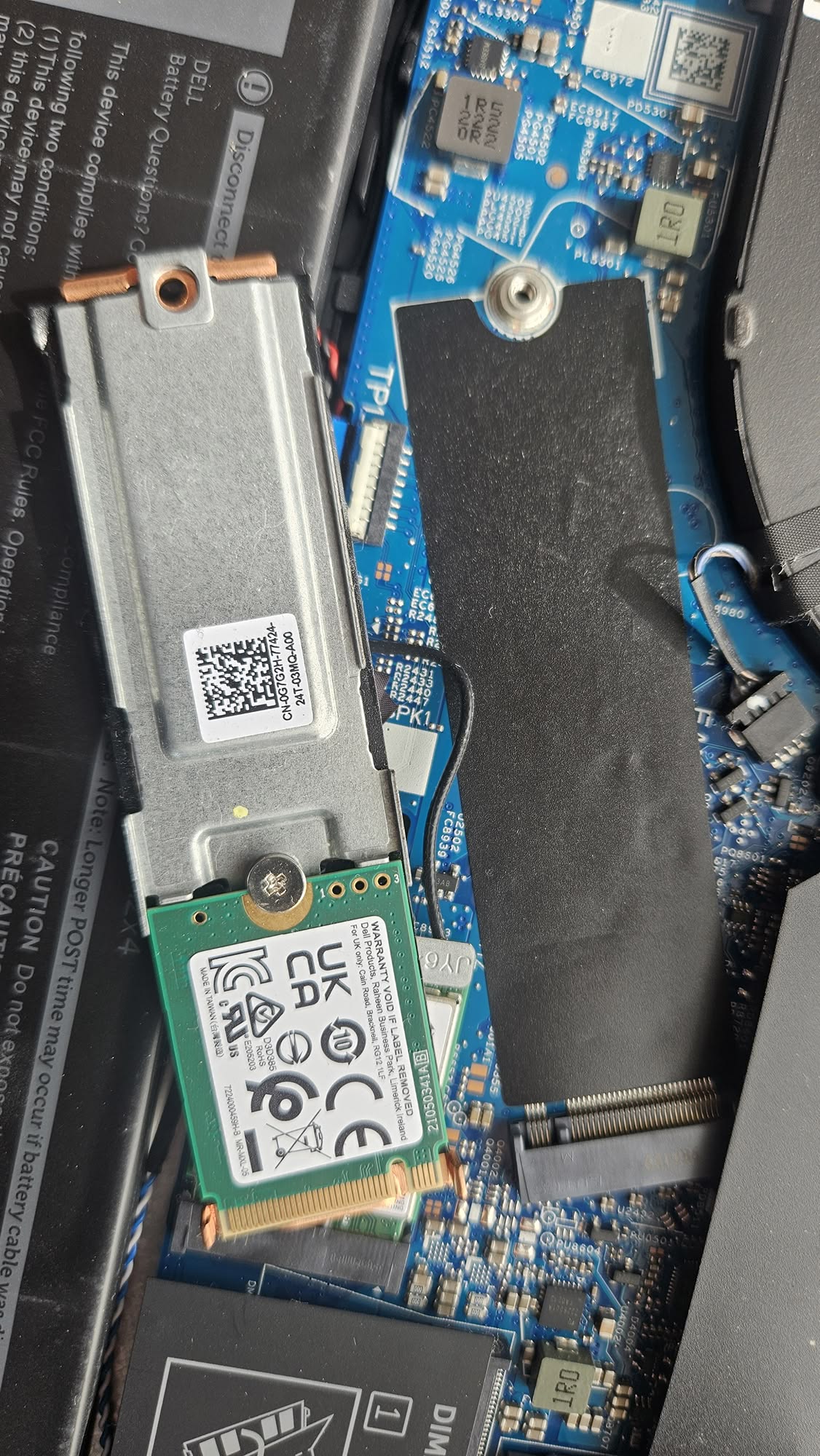

b) Bei der NVMe habe ich nochmal nachgesehen: Aktuell ist eine M.2 2230 verbaut aber der Slot kann auch die Langform 2280, also nur für meine eigene Info und für spter mal:

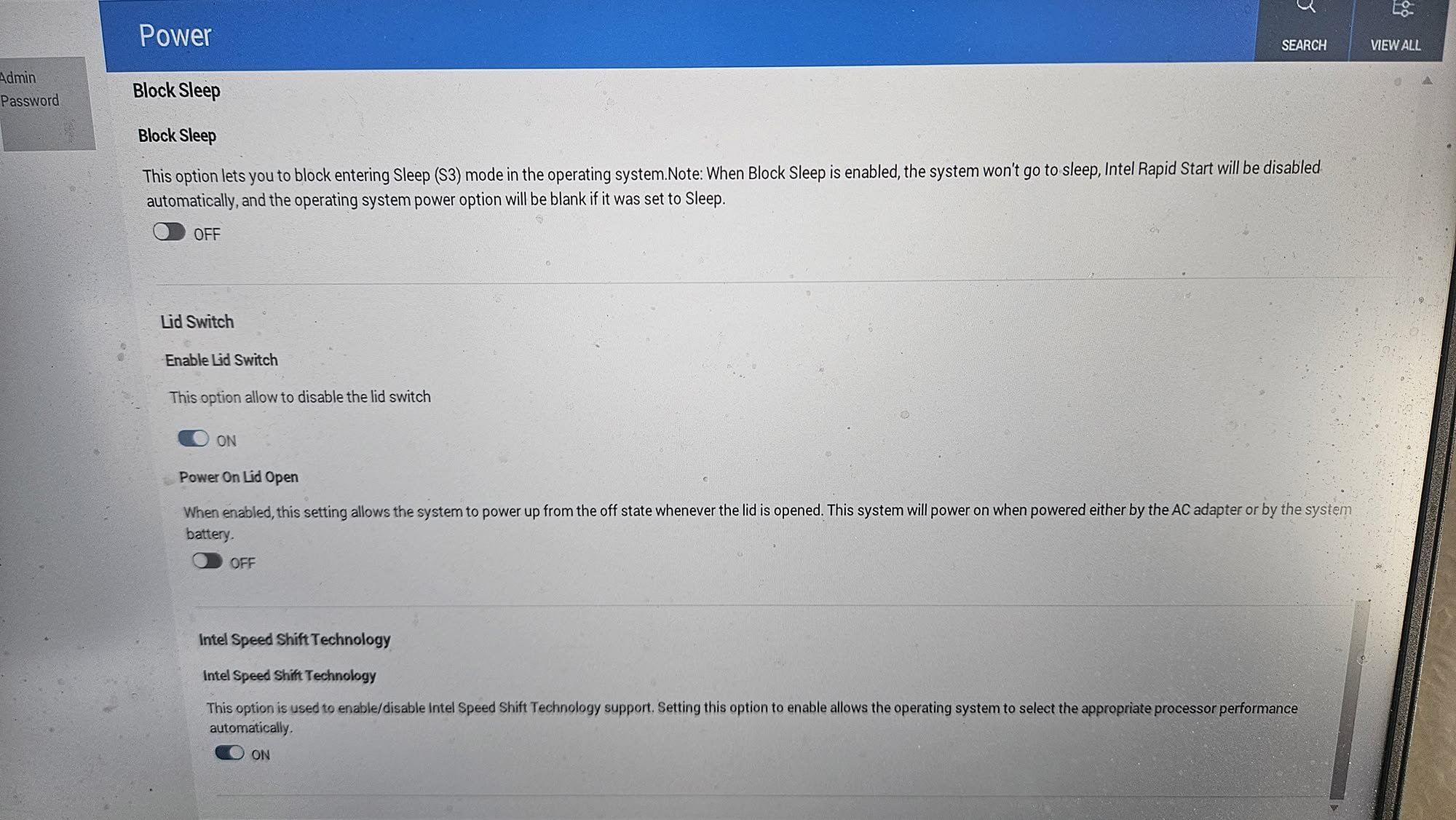

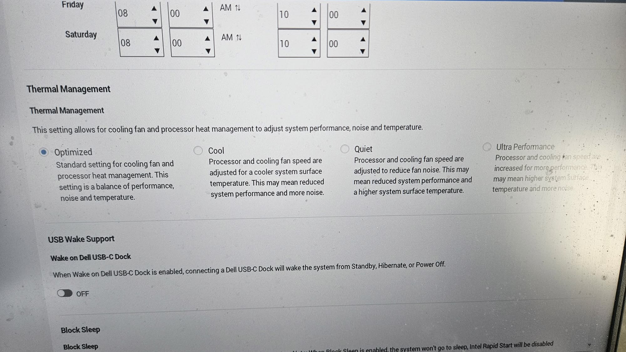

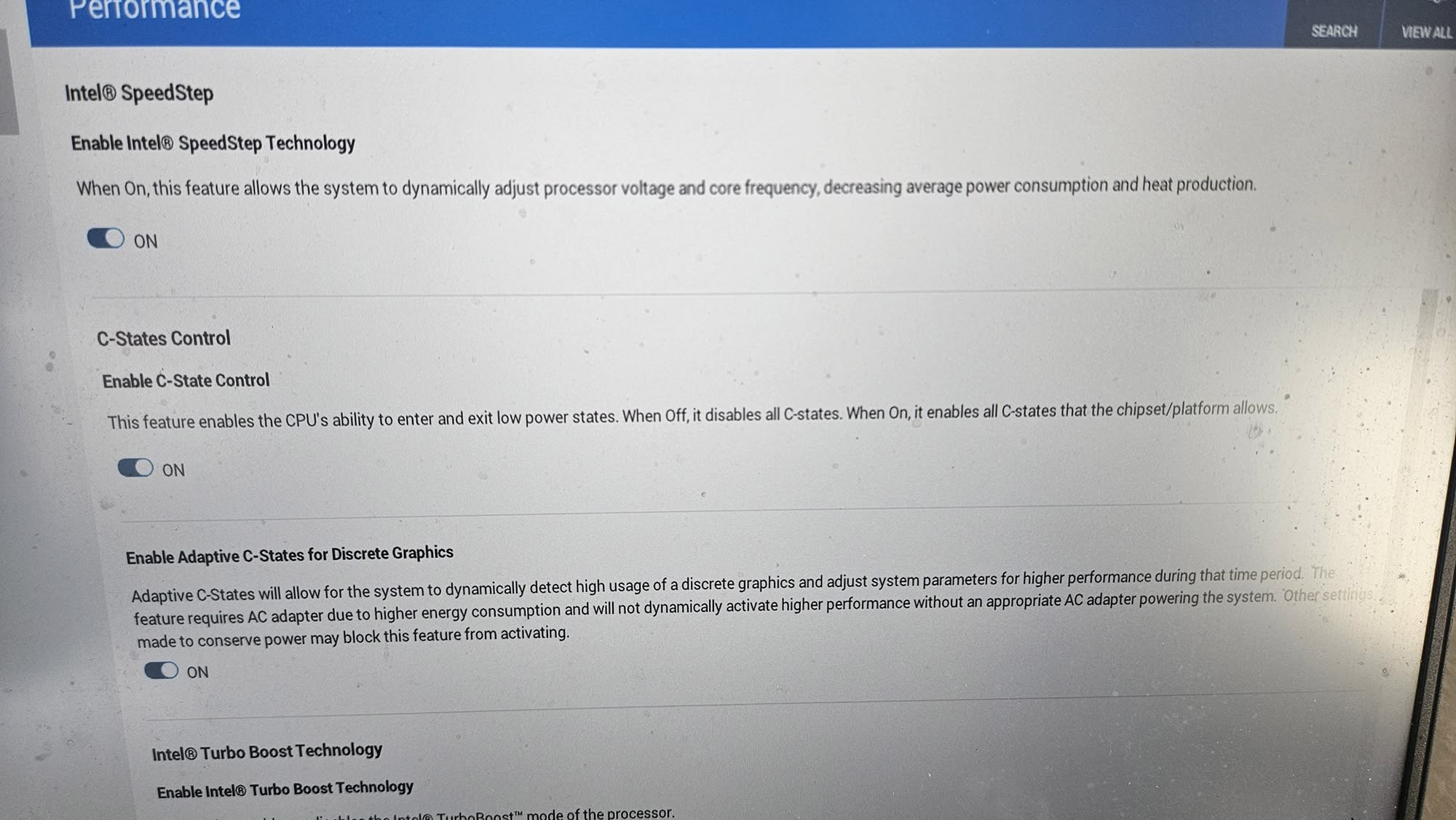

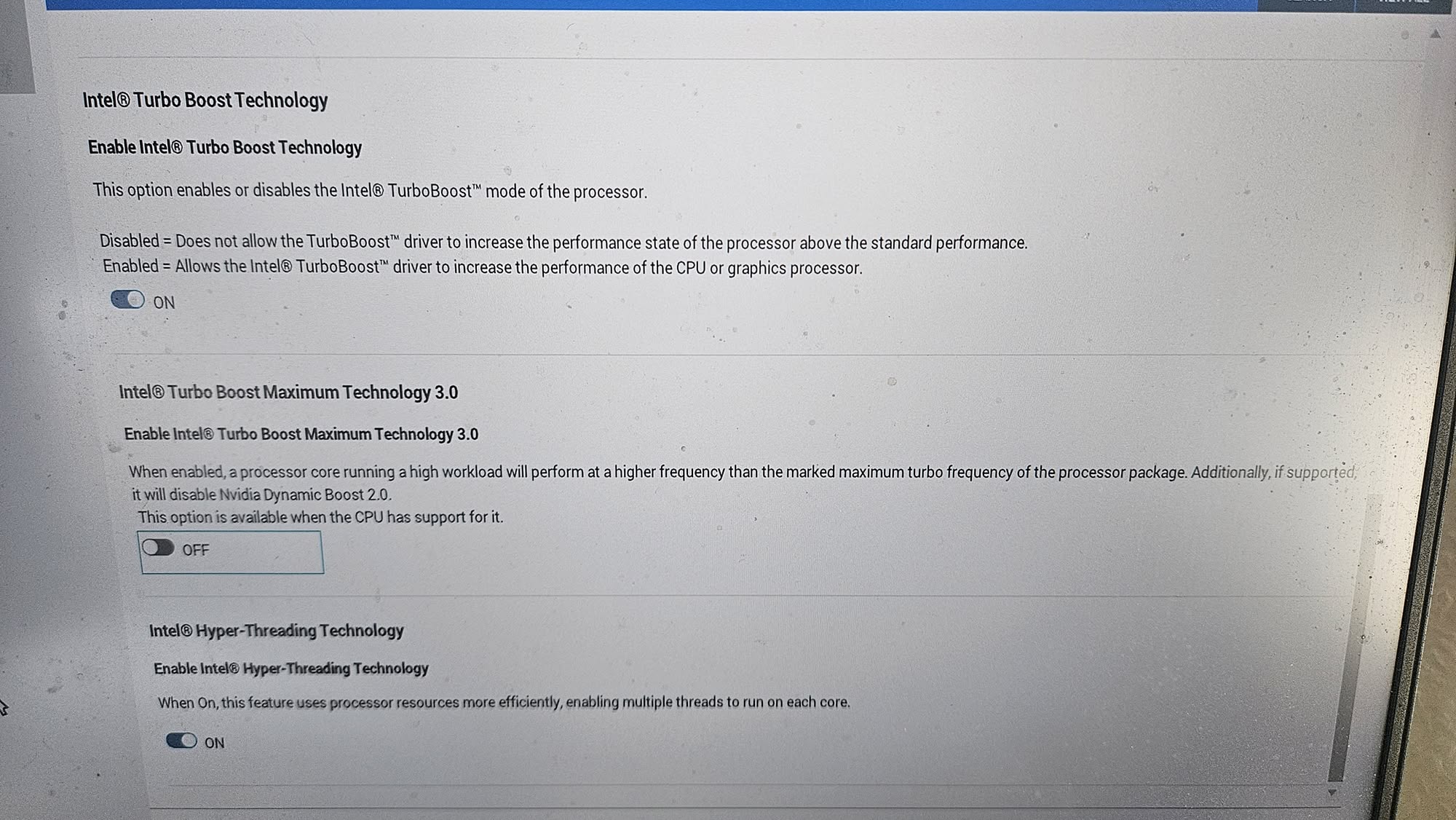

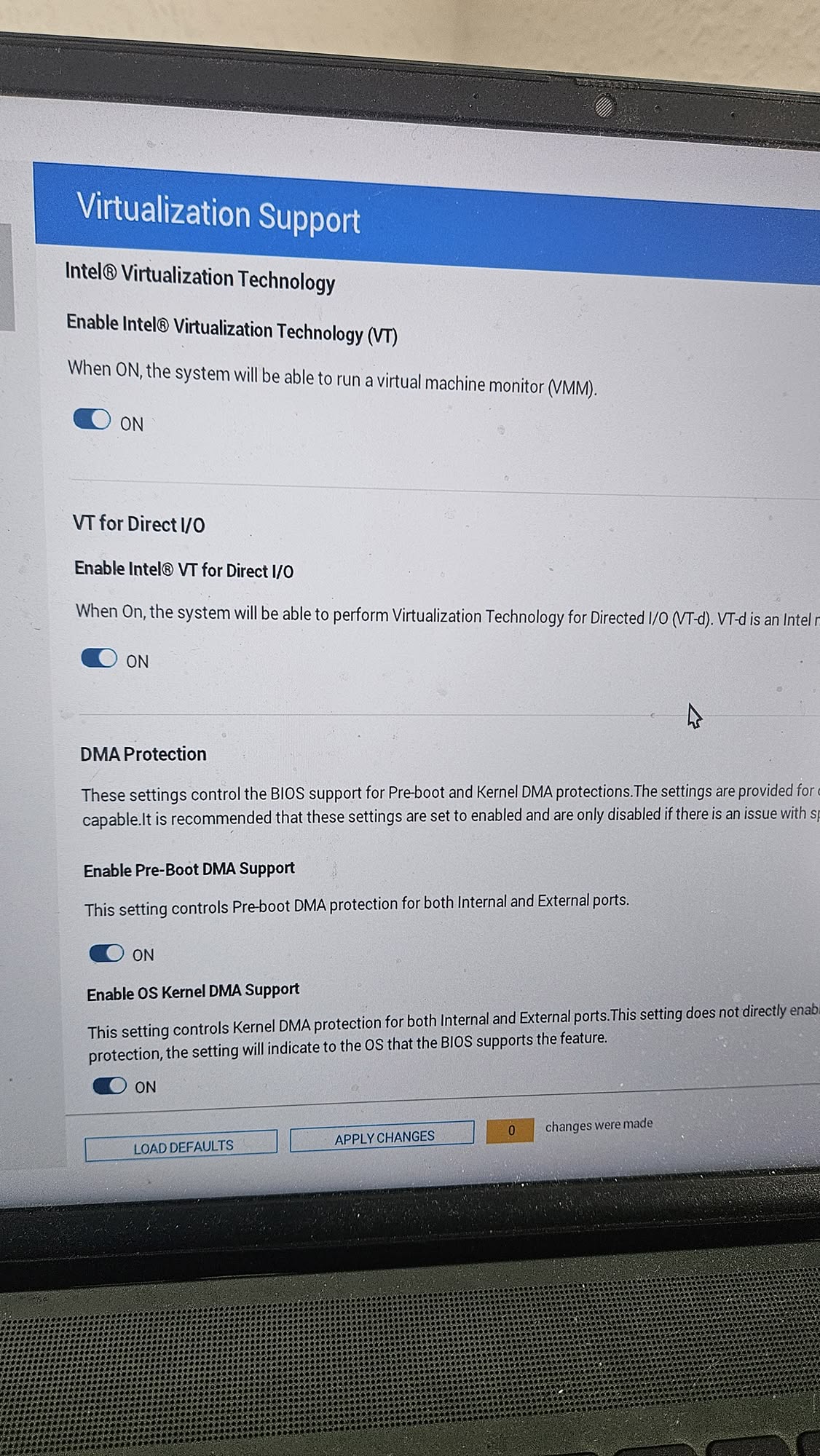

c) Folgendes sind noch Sleep, Virtualisierungs und Performance Settings im BIOS, die habe ich aber in der Vergangenheit nie angerührt... Also "eigentlich" sollte daher der Performance Verlust ja nicht kommen - aber who knows - siehst Du hier noch Optimierungspotential oder unsinnig gesetzte Einstellungen?
20260318_121750.jpg20260318_121720.jpg20260318_121656.jpg20260318_121630.jpg20260318_121540.jpg20260318_121423.jpg

Die Wärmeleitpaste dürfte es ja nicht sein, oder? Die Temperaturen sind ja alle niedrig.

Also, habe "Optimized" auf "Ultra Performance" Mode aktiviert, "Block Sleep" aktiviert UND den "Intel Turbo Boost 3.0" aktiviert. Plötzlich scheint alles zu funktionieren wie es soll: Kann mehrere Tools gleichzeitig starten, die Coers in HWInfo laufen auch mal in den roten Bereich, was ja vorher nicht so war, sondern die bringen die volle Leistung:
Klar ist nicht ganz schön, weil: Die Lüfter drehen logischerweise EXTREM auf. Das war vorher definitiv NICHT der Fall, daher hatte ich die letzten Jahre ja auch nicht "Ultra Performance", sondern "Optimized" aktiv...
Aber gut, wer weiß, auch wenn im Change-Log von den letzten BIOS-Updates zwar nichts genannt ist, kann es ja trotzdem sein, dass Dell irgendwann eine Änderung hat einfließen lassen, die genau dort Eingriffe macht.... vlt war das einfach die Ursache....

Eventuell würde ich doch mal das NVMe Upgrade antesten, da ja offensichtlich die Zugriffszeiten in AS SSD viel zu langsam sind... Welche alternative NVMe würdest du empfehlen? Sie muss natürlich ohne Kühlkörper auskommen und auch im Laptop-Gehäuse nicht überhitzen. TLC-NAND ist glaube ich gesetzt. Wahrscheinlich ist jedes aktuelle Modell ein krasses Upgrade gegenüber meiner, oder?

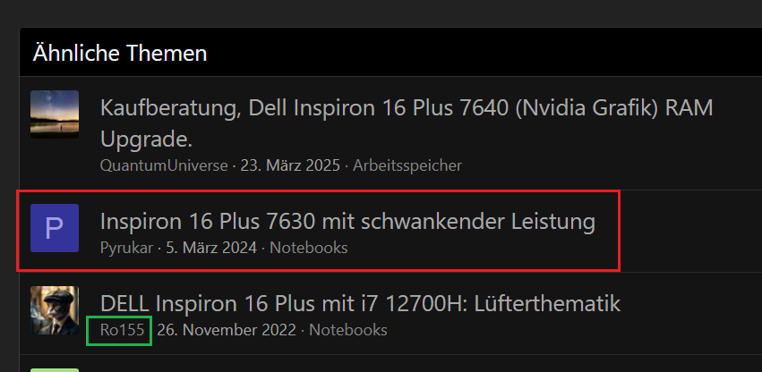

Du hast früher schon mal was zum Lüfter gefragt sehe ich:
und dass jemand mit dem 7630 auch so Schwankungen hat. Dann liegt das lahme Gefühl an der Dell Firmware und deren Energiesparoptionen/Lüftersteuerung.

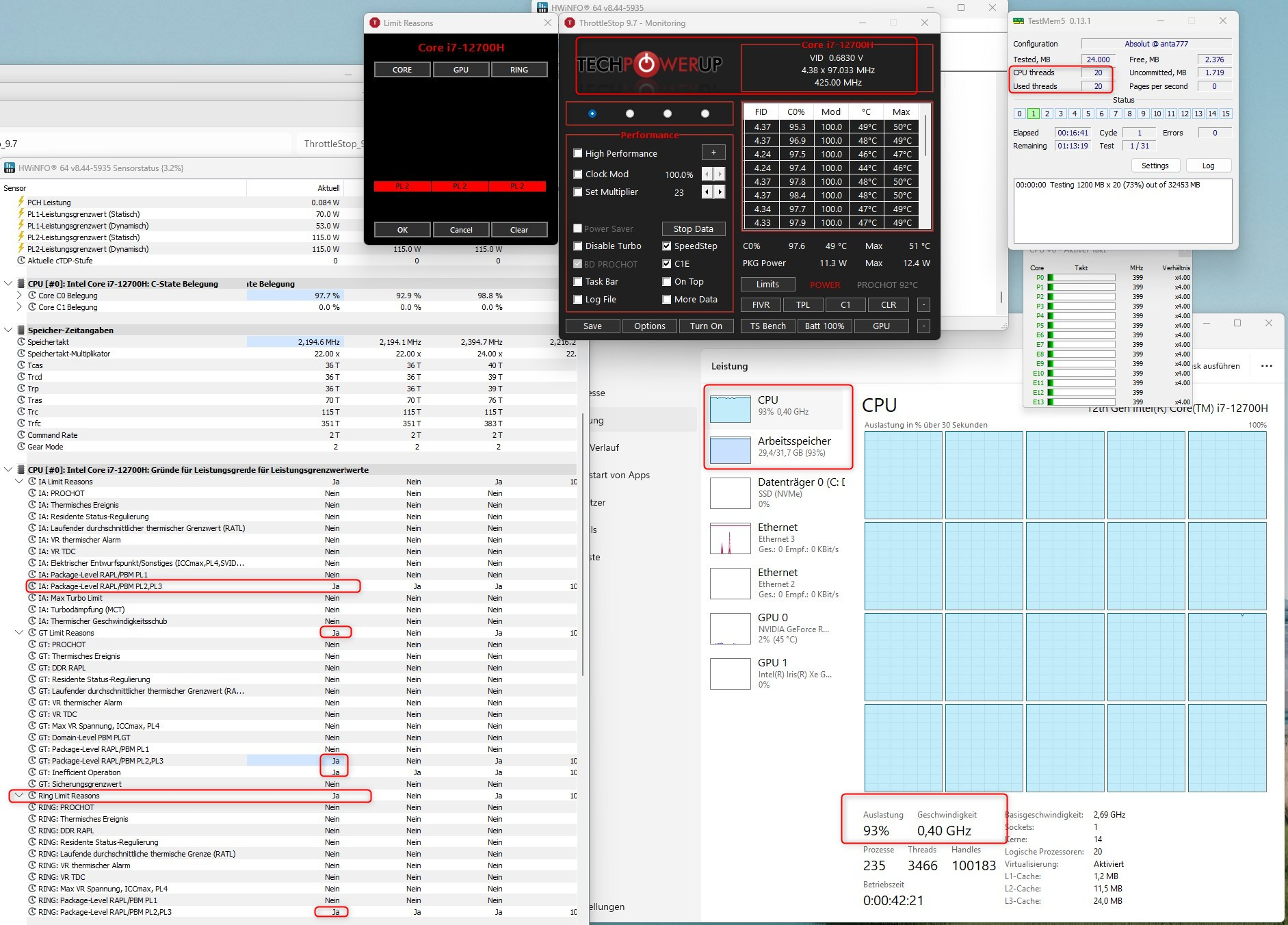

Laut ChatGPT gibt es ja unterschiedliche Möglichkeiten, wieso eine CPU im Takt oder in der Stromaufnahme begrenzt wird. Habe eben einen MEM-Test laufen lassen, und zwar TestMem5, weil ich einfach mal wissen wollte, ob vielleicht auch der RAM Probleme hat.
Habe das auf allen verfügbaren Kernen der CPU laufen lassen (default Setting) und bumm, war ich direkt in der Leistungsbegrenzung. Da ich diesmal alle Kerne angewählt hatte, ging er sogar auf eine Beschränkung und Begrenzung auf 0,4 GHz pro Kern runter. Ich schätze dass bei Android Studio nur manche der Kerne genutzt werden (zB nur P Cores) und damit der Leistungsregler zuletzt noch 1 Ghz zugelassen hatte...

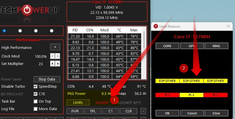

Wie dem auch sei: In HWInfo unter Sensoren kann man tatsächlich die Gründe für die Leistungsbegrenzung sehen. Es ist scheinbar keine thermische Drosselung, sondern es geht um die Paket-Ring-Leistungsgrenze. Auch ThrottleStop zeigt die LIMIT Reasons "Power" und PL 2 ...
:o Damit muss ich mich wohl mal auf die Suche machen... Hat mein Laptop ein Problem mit der Ladebuchse des Netzteils?! Evtl erkennt er da irgendwas nicht mehr richtig.... und begrenzt daher die Leistung so drastisch...
Netzteil dürfte es wohl eher nicht sein. Ich laufe nämlich immer wieder in die Beschränkung rein, auch dann, wenn ich das Netzteil abziehe und nur über Akkubetrieb das ganze manage. Es scheint wohl irgendwo einen Bug zu geben, dass er hart die Leistung beschränkt.?? Egal ob Netzteil oder Akku, und das auch wenn nur Chrome und HWInfo im "Idle" geöffnet sind...

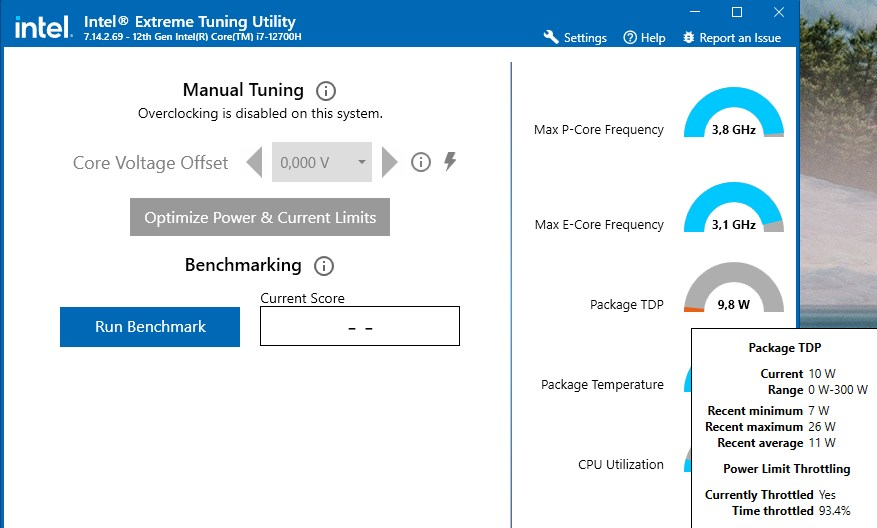

XTU sagt das gleiche: 11W TDP und schon im PowerLimit:
Angehängt mal Testweise eine Messung... eig dauerhaft im Power Limit Throttling, aber laut XTU nicht so häufig im EDP Limit Throttling.

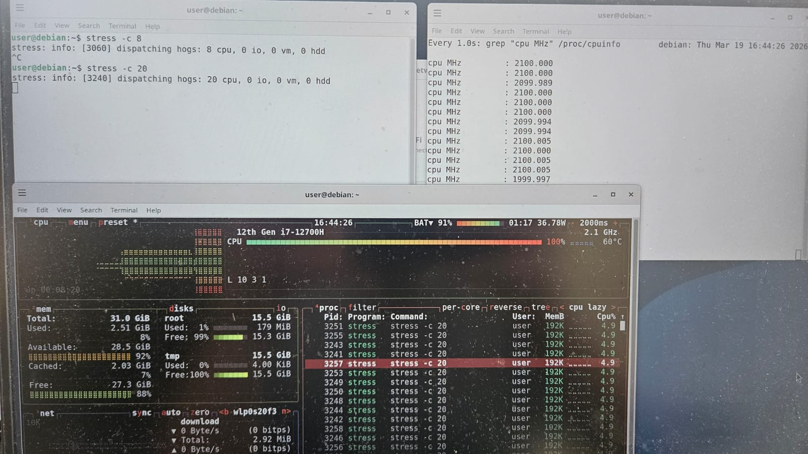

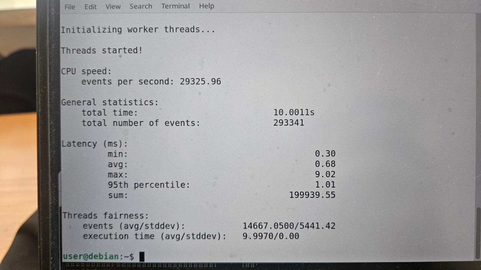

Linux live habe ich gerade getestet; auch dort sagt "btop" dass er insgesamt nur 25W zieht... also eigentlich viel zu wenig. Und wegen Ladegerät: Ich lade über PD mit einem UGREEN 100W Ladegerät, das im Bios auch als solches erkannt wird (also 100W)... Hmmmmmmmm
Vlt doch mal wieder alle Dell Management SW Anteile installieren? vielleicht fehlt ja plötzlich was, weil ich letztens versucht habe die ganzen Dell und Intel SW Anteile aufzuräumen und Services zu deaktivieren...?
Direkt Ladegerät -> PD -> Laptop, Strommesser zeigt:
Linux Live Sysbench:
Linux Live Stresstest auf 20 Threads _> 2.1Ghz je Core und Leistungsaufnahme (oben rechts im btop Screen) ~37W:

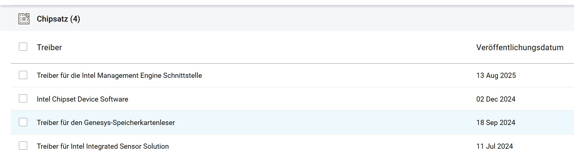

Im Zuge einer Aufräumaktion zuvor wegen Bootthematik hatte ich vorher ziemlich viel Dell-/Intel-Zeug deinstalliert (Autostart, unnötige Tools etc.) – vermutlich habe ich dabei genau die falschen Dinge erwischt... unglaublich..

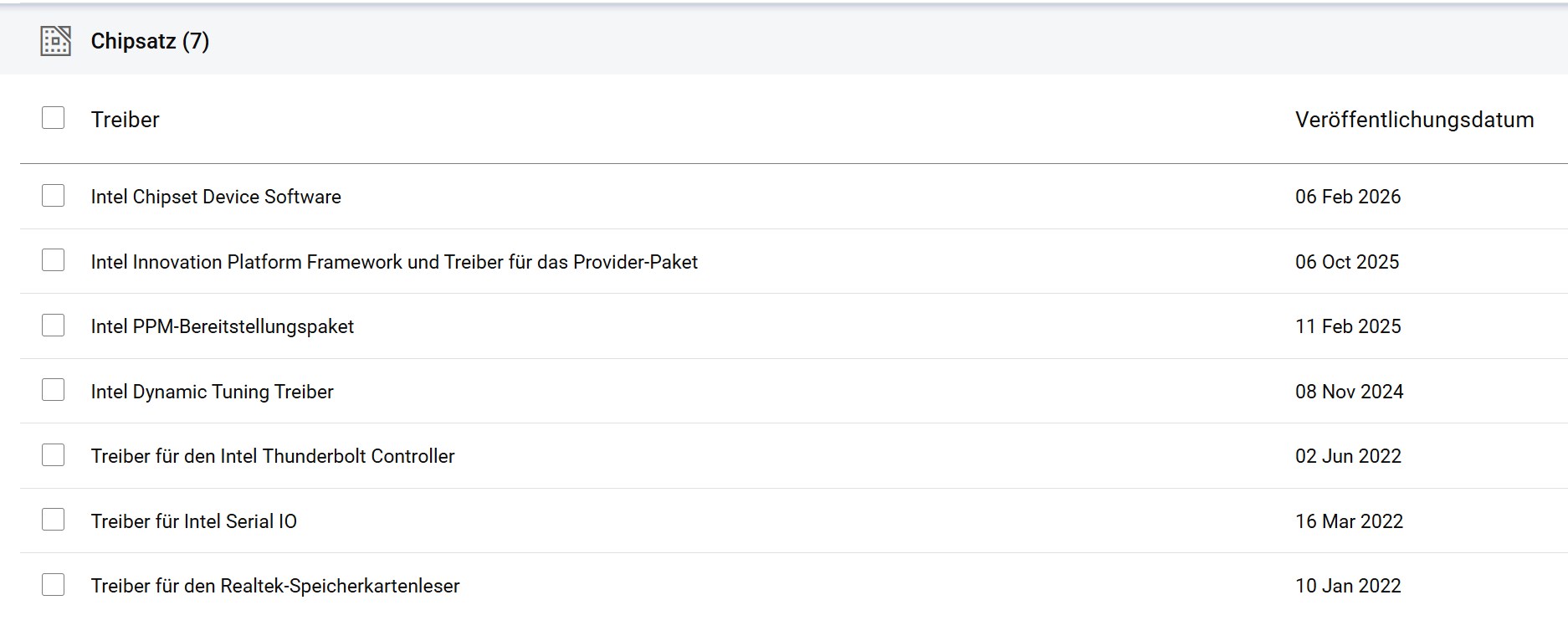

Jetzt habe ich einfach stumpf alle oder die meisten der gedacht relevanten Intel- und Dell-Treiber von der Dell-Seite neu installiert, u. a.:
  • Intel Chipset Device Software
  • Intel Dynamic Tuning Driver
  • Intel Innovation Platform Framework
  • Intel Management Engine Interface
.... und seitdem läuft es scheinbar wieder besser. SOll heißen: ThrottleStop zeigt jetzt:

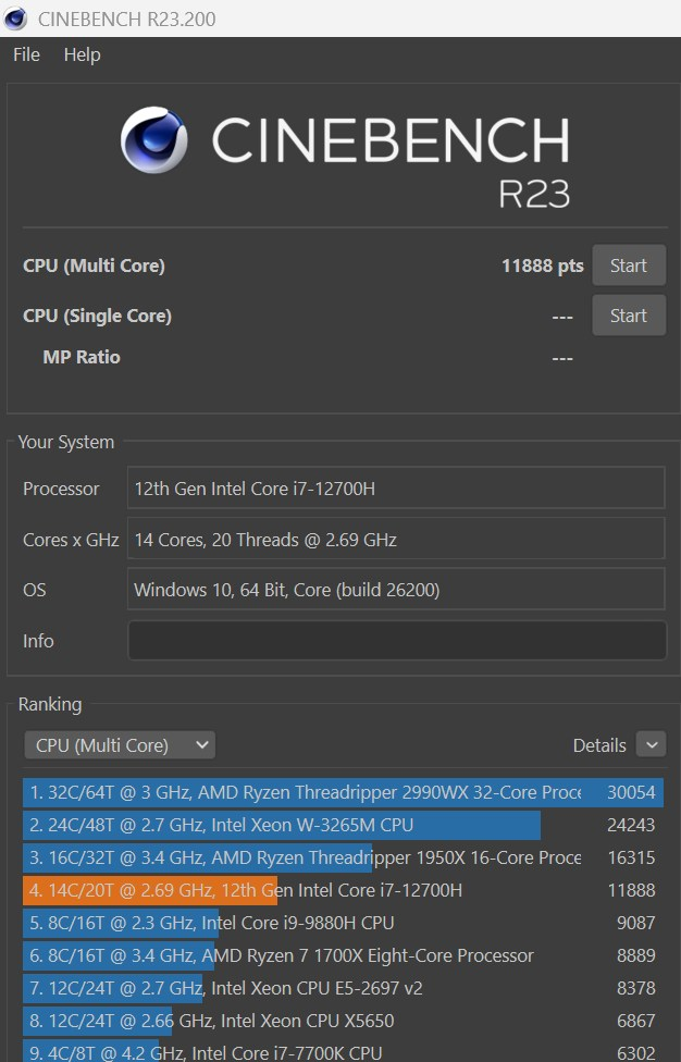

Zum Validieren habe ich mal nen BEnch laufen lassen:
Cinebench R23:
SIngle-Core: 1630
Multi-Core: 5440 Punkte -- EDIT sagt: 11880 -- EDIT2 sagt: wieder nur 6k... schwankt stark, egal
Singlecore Score ist ja soweit i.O.
Multicore Score ist natürlich sehr mies!
Aber ja, ist ja nun auch schon 3 oder 4 Jahre hier im Laptop ohne WIn-Neuinstallation und auch OHNE neue WLP o.ä. ... Wird wohl irgendwo extrem gedrosselt nach wie vor, auch MIT Intel Treibern...

Jetzt bin ich ehrlich trotzdem am überlegen: neue NVMe rein und damit mal Windows komplett frisch installieren -- Aber ich habe echt keinen Plan, ob ich mir das Problem damit wieder einhandle, weil:

Kann ich eine beliebige NVMe verbauen oder muss ich auf etwas achten? Was ist mit Kühlung? Würde mir eine 2280er zulegen, Windows frisch aufsetzen, alle Treiber installieren und dann einen sauberen frischen Bench der CPU unter Beobachtung der Powerlimits machen...

Zu der Intel-Software. Ich glaube, dass ich sogar DTT 9.x bereits drauf habe. War auch auf der Dell-Webseite gelistet. Hier mal die folgende URL zu allen Dell-Software-Anteilen für meinen Laptop.
--> https://www.dell.com/support/produc...g/0-YWY1SlZmdUlrMFh3cHlETEl6ZkhHQT090/drivers
Ich finde es extrem verwirrend, wie viele unterschiedliche Treiber von Intel dort gelistet sind. Manche mit konkreten, spezifischen Namen, sowas wie "Intel Management Engine", andere mit ganz allgemeinen Namen, sowas wie "Intel Chipsets Device Software"...
Auch super verwirrend, dass sie teilweise mehrfach und teilweise mit unterschiedlichen Veröffentlichungen oder auch teilweise beispielsweise der "Dynamic Tuning Treiber" von 2024 gelistet ist (das ist halt Version 9.0 statt deiner gelisteten 9.1). Da verliert man komplett die Übersicht, ob man alles braucht, eine Teilmenge davon oder ob manche der alten Treiber unter neuem Name und mit neuem Veröffentlichungsdatum gelistet und ersetzt wurden.
Aber ja, nun wo ich schätzungsweise einen HW Defekt ausschließen konnte (zumindest sieht es für mich derzeit danach aus) werde ich das Projekt neue NVMe und Win Reinstall mal angehen, dann ist auch wirklich alles 100% sauber. IMHO hatte ich damals nach NEUKauf alles OEM Original gelassen (my bad...) anstatt einen Reinstall zu machen.
Wann weiß man eigentlich, ob man lieber zu den Intel SW Anteilen vom OEM (Dell) greift, oder lieber die NEUEN Versionen davon als Pendant direkt von Intel bezieht...? Gibts nicht ein Tool von Intel, das sich DIREKT von Intel alles zieht, was es für die verbaute HW benötigt. Verbaute HW kann ja jedes Tool und somit auch eine Intel SW easy auslesen ...
manche OEMs verändern den Grafikkartentreiber. also erst deren installieren, danach kann man den allgemeinen installieren. wie das bei den ganzen Intel Treibern ist kann ich nicht sagen.
Zu den SSDs, die Samsung ist etwas sparsamer:
In power-efficiency metrics, the Samsung 990 Pro shows slightly better overall optimization. It achieves 467 MB/s per watt versus 449 for the SN850X, about a 4% advantage in efficiency. Both drives draw roughly the same power during a 50GB file copy (4W average), but the 990 Pro’s idle consumption of 839 mW is noticeably lower than the SN850X’s 1,124 mW. Peak power draw also favors the 990 Pro at 6W vs 7W, making it a bit more efficient under load. Overall, the 990 Pro is the better choice for energy-conscious users or compact systems where thermals and efficiency matter, while the SN850X remains competitive but slightly less efficient.
