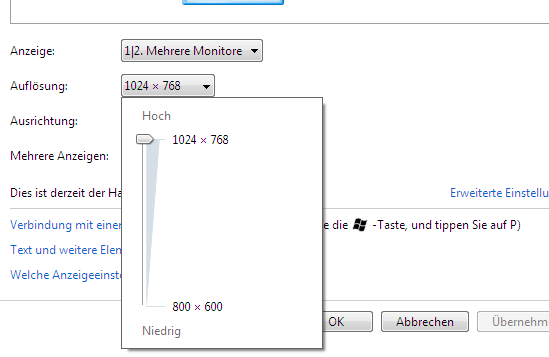

an was dann? Komme nicht über 1024
Mit einem DP Kabel probieren? Oder bringt das nichts?
