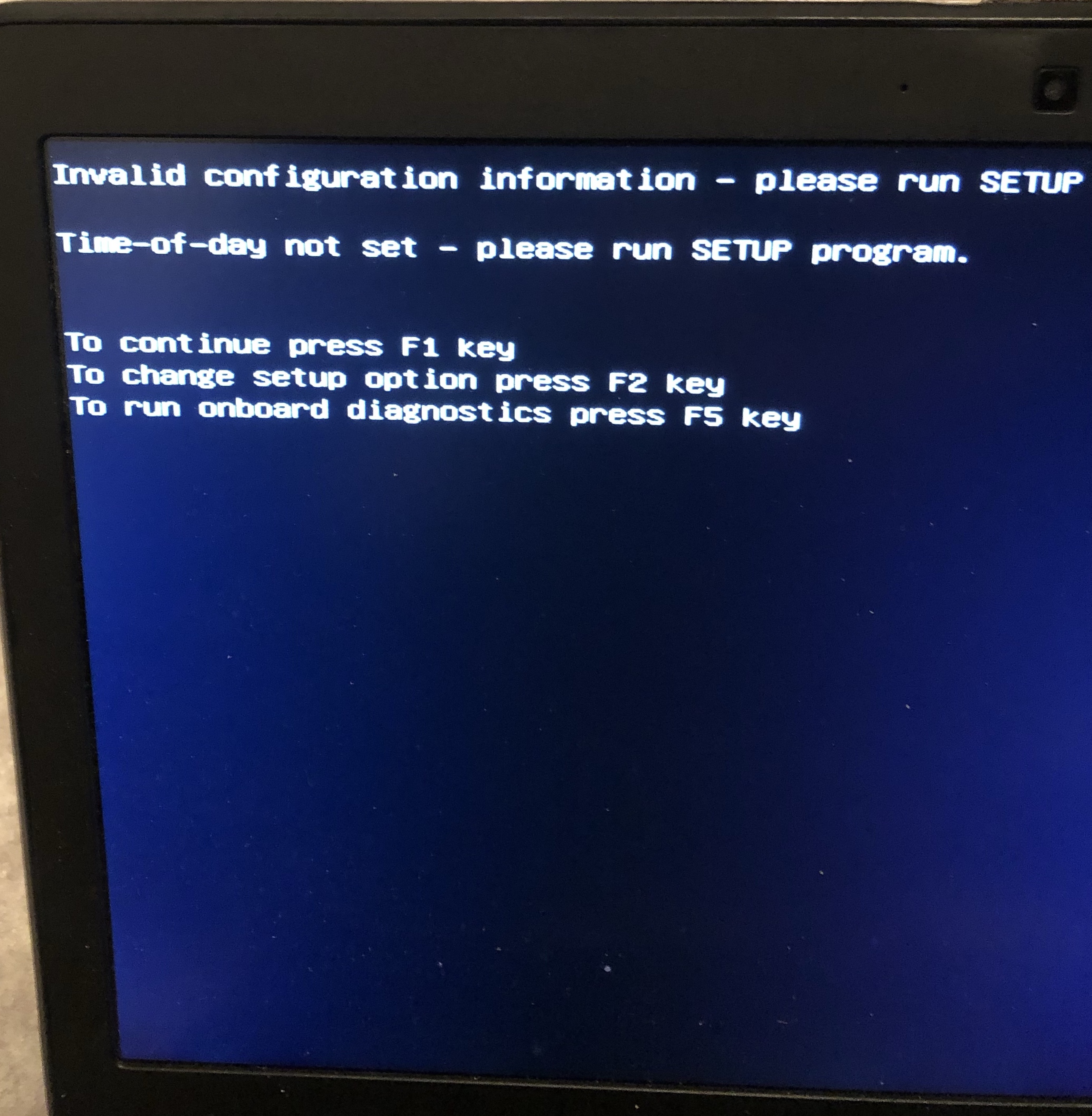

Hatte jemand vielleicht bereits das Problem? "invalid configuration information" ?
Ich komme einfach nicht weiter, es hat alles funktionert, dann wurde dieser Laptop 3-4 Wch. nicht benutzt und dann plötzlich so etwas?
Dell Latitute e6540

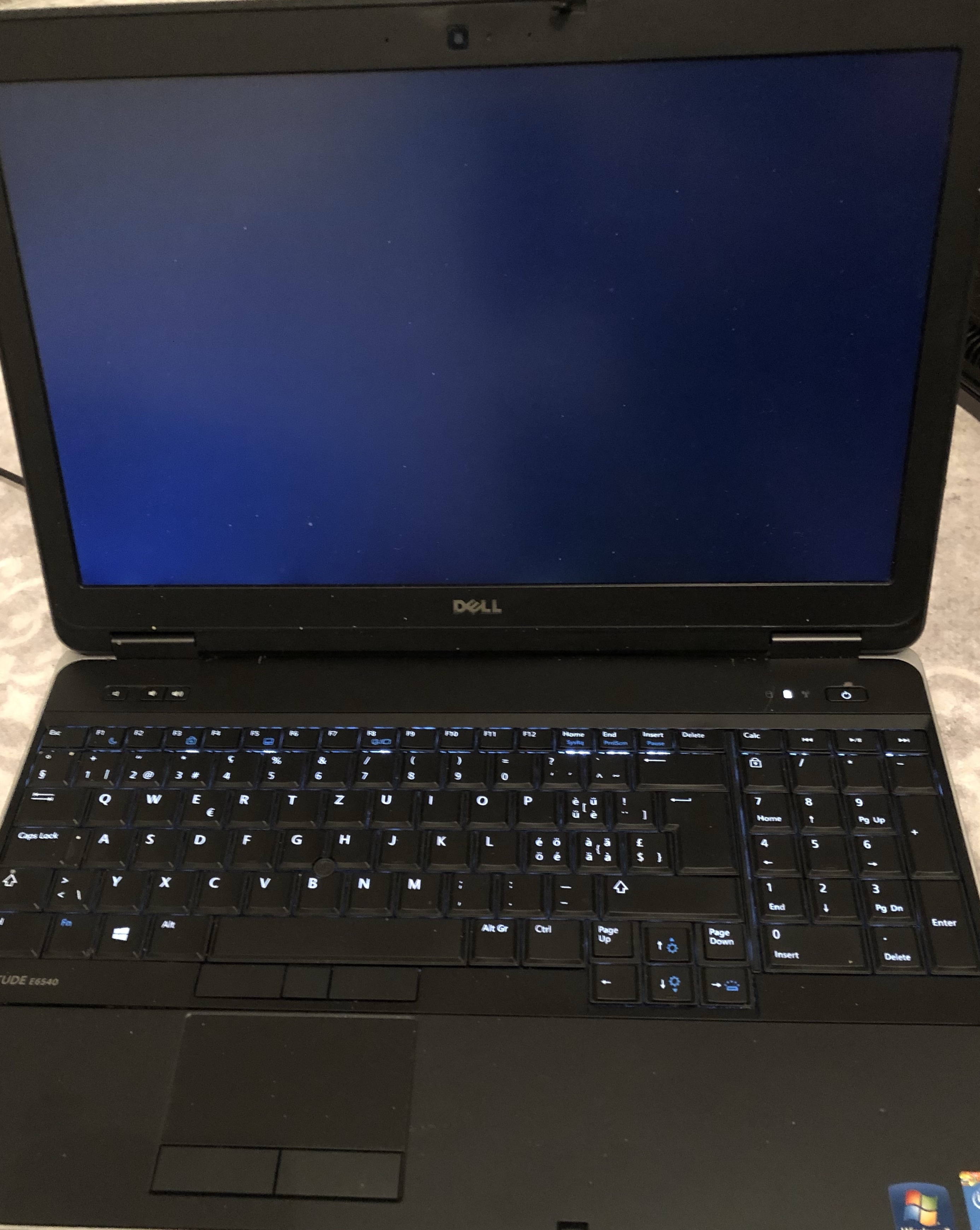

Egal was ich auswähle (F1, F2, F5) nachher bleibt es bei dem dunkele Bildschirm (siehe Foto) und so seit über 30-30min.
Dann drück doch mal F2 und stell das Datum bzw. die Uhrzeit wieder ein?

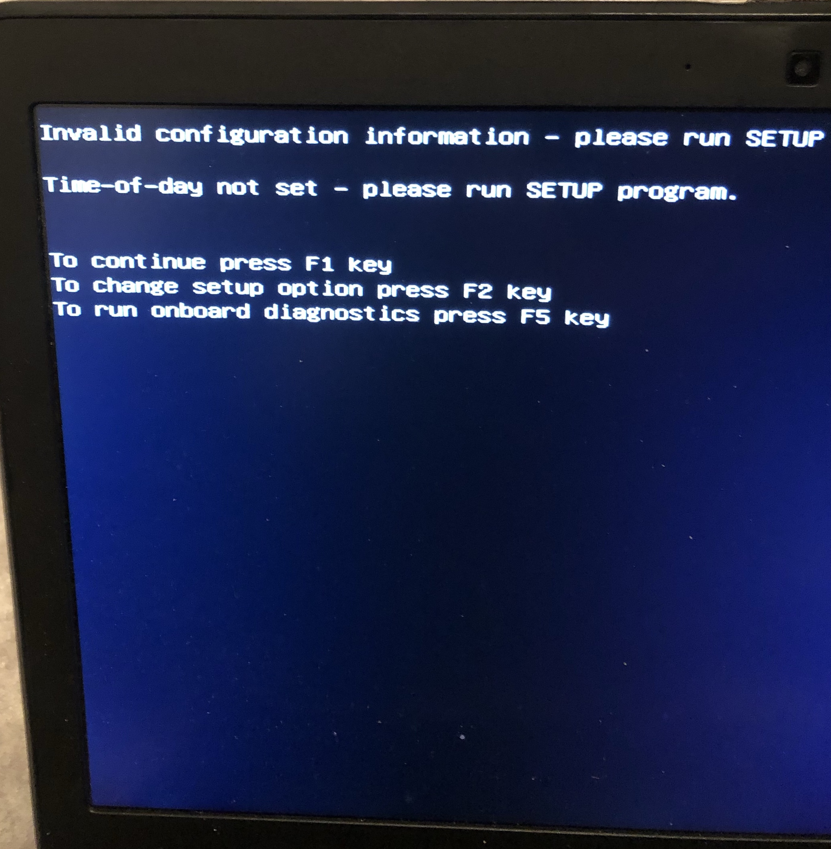

Eben wie bereits gesagt. Ich habe das gemacht, aber es bleibt einfach bei dem schwarzen/ blaue Bildschirm (Foto 2^)
Ich komme gar nicht ins Bios ..
und f1?
und fn+f2 ?
USB tastatur?

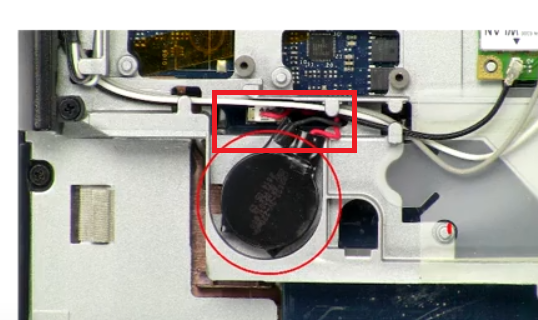

Tausche die Batterie des Laptops/Bios aus. Ist es nen E6540? Nicht wundern wenn du die Batterie getauscht hast, dass der Laptop mehrmals neu startet, der Initialisiert sich dann, das kann dauern.
Habe zwei von denen und einen davon auch schon komplett auseinander gehabt, aber momentan nicht mehr auf Schirm ob du das Ende des Batteriekabels einfach so gelöst bekommst.

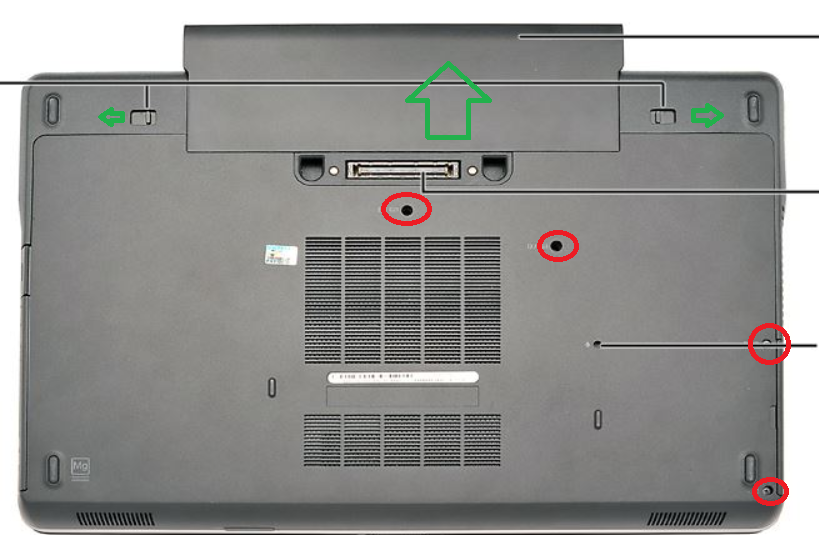

Unterseite ab sind vier Schrauben, vorher den Akku ausbauen. Vielleicht hilft auch das einfache trennen des Akkus und er Batterie über nen ängeren Zeitraum.

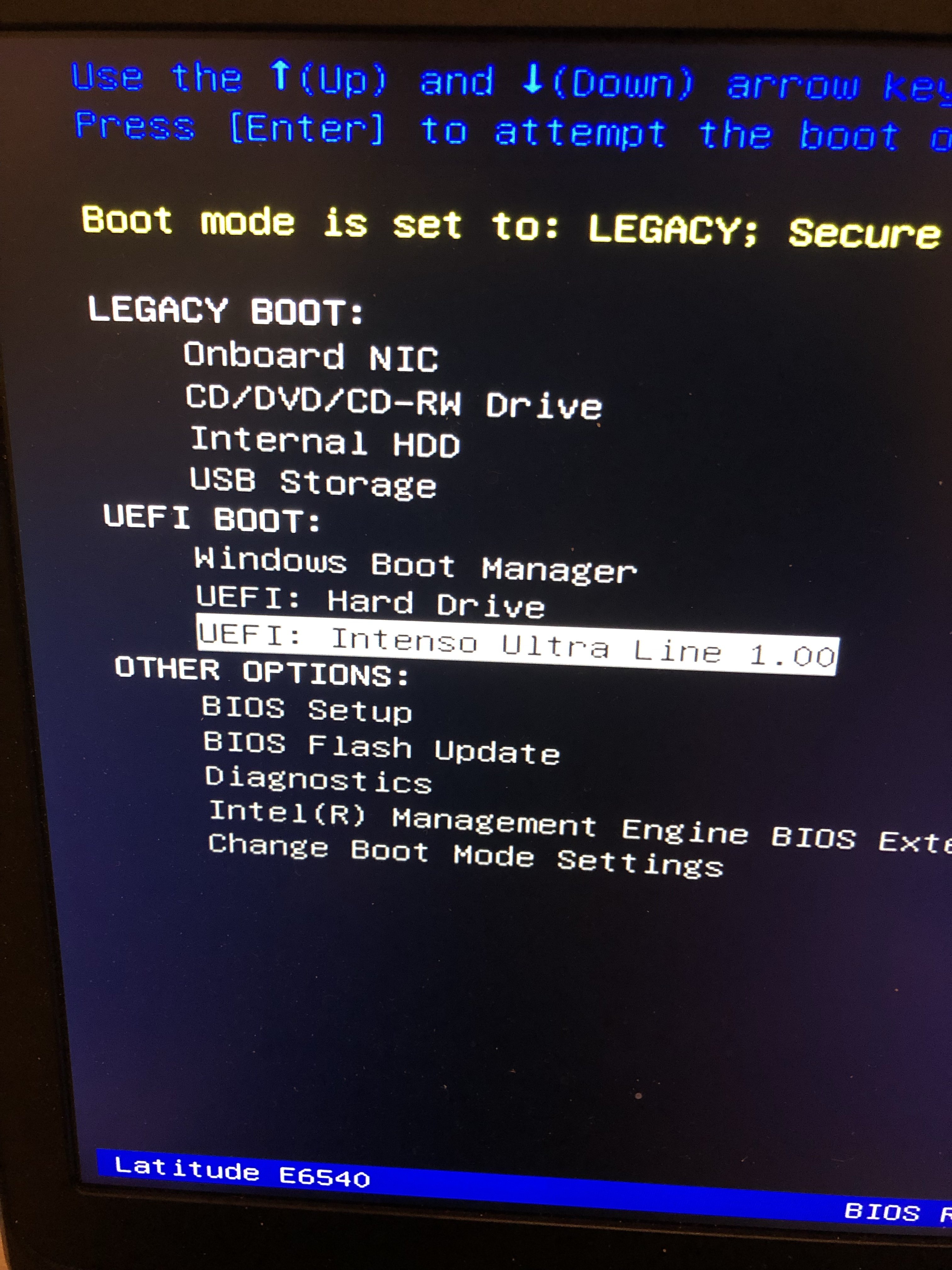

Invalid partition table!
Ich habe von USB Inteso gestartet, hat alles funktioniert und dann hat er nochmals geladen und wieder steht Invalid partition table..
Ein Problem erledigt schon wartet der nächste..
Du bist im Legacy Mode. Stell den auf UEFI Mode um.
Ganz unten Change Boot Mode Settings
