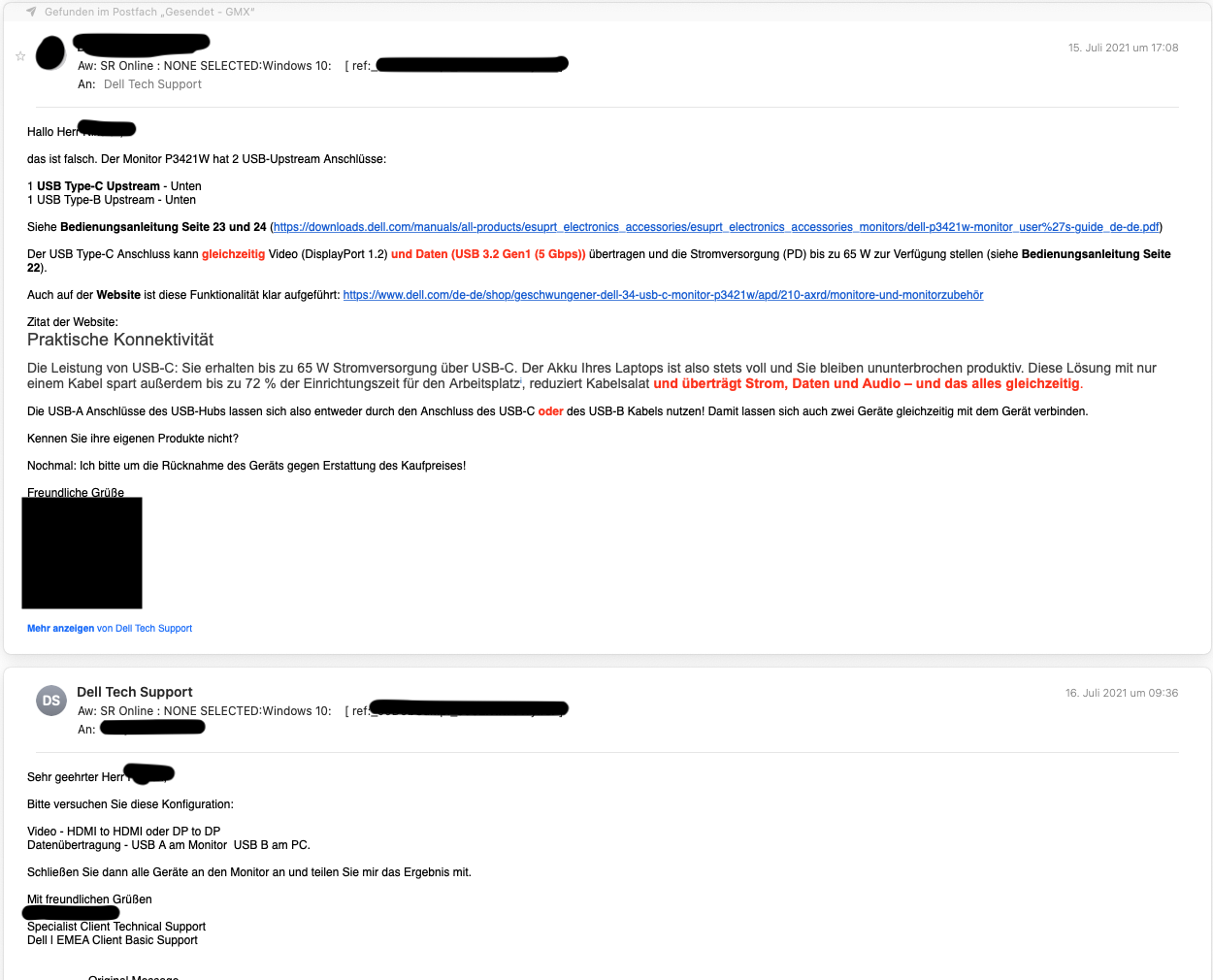

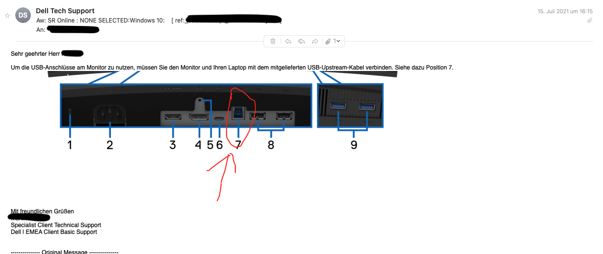

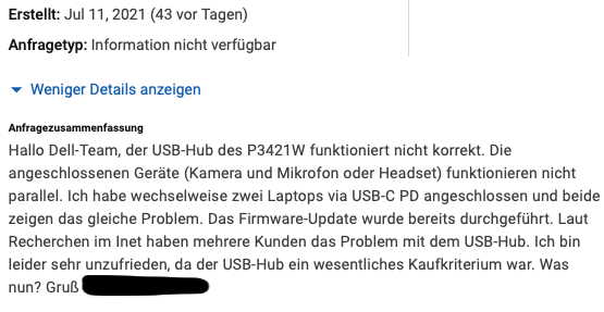

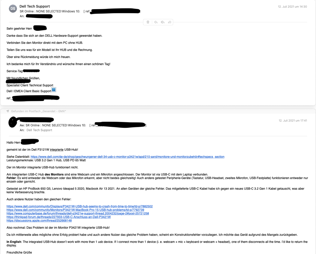

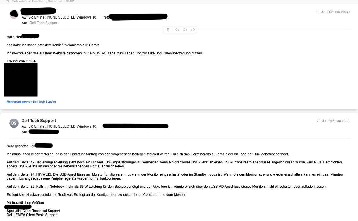

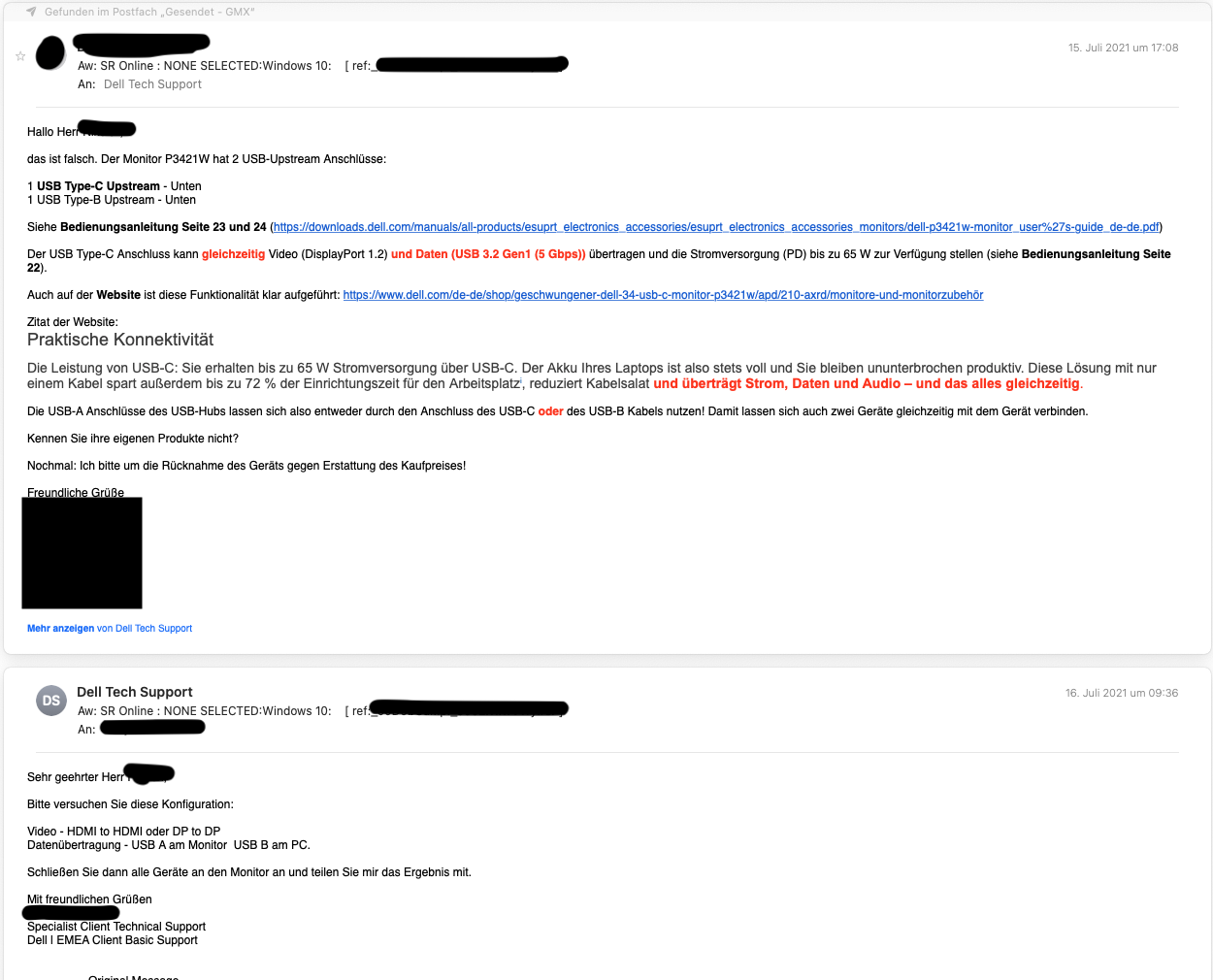

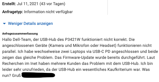

Ich habe mich mit den Problemen an den Dell "Support" gewendet. (siehe Screens, chronologisch von 1-5) Dort hat man das Problem erst garnicht verstanden, dann behauptet, meine restliche Hardware sei defekt und mich gebeten, doch einfach den USB Uplink zu nutzen :freak:
Dann habe ich einen Fall bei PayPal geöffnet, da der Monitor nicht das leistet, was das Datenblatt verspricht (USB-Hub über USB-C). Nach einigem hin und her hat Dell bei PayPal zugestimmt, das Gerät zurückzunehmen.
Vor einem Monat habe ich das Gerät zurückgesendet. Laut DHL ist das Paket heil bei Dell angekommen. Seit 3 Wochen nun bestreitet Dell, dass das Gerät bei ihnen eingegangen ist und fordert immer wieder neue Dokumente die belegen, dass ich das Gerät auch wirklich versendet habe. Der Fall liegt noch zur Klärung bei PayPal. Aber momentan habe ich weder Geld noch Monitor und ein ähnlicher Fall wurde pro Dell entschieden.
Long story short. Never ever again werde ich ein Dell Produkt kaufen oder empfehlen. Dass der USB-Hub nicht korrekt funktioniert und auch dass das mit den Rücksendungen bei Dell ne Masche ist, lässt sich mit ein wenig Recherche herausfinden - ich bin also kein Einzelfall.
Meine Empfehlung an dich, wenn dich der Hub zu sehr nervt: Verkaufe das Gerät. Fang erst garnicht an, dich an den Dell "Support" zu wenden. Sowohl am Telefon als auch per Mail der blanke Horror. Die Geschichte hat mich mehrere Stunden und momentan 500€ gekostet.
Ich habe jetzt erstmal einen BenQ PD2705Q als Amazon WHD für 278€ geschossen - leider nur WQHD, dafür sehr gute Bildquali und kein Stress. Denn dort funktioniert alles (USB-C Hub mit mehreren Geräten, Laden des Macs, Aufwachen aus dem Standby etc.) out of the box - sowohl am Mac als auch am Windows PC.
Als Alternative hatte ich den LG 34WL850 im Blick. Den gibt es gebraucht hin und wieder mal um 500€. Neu war er mir zu teuer.
