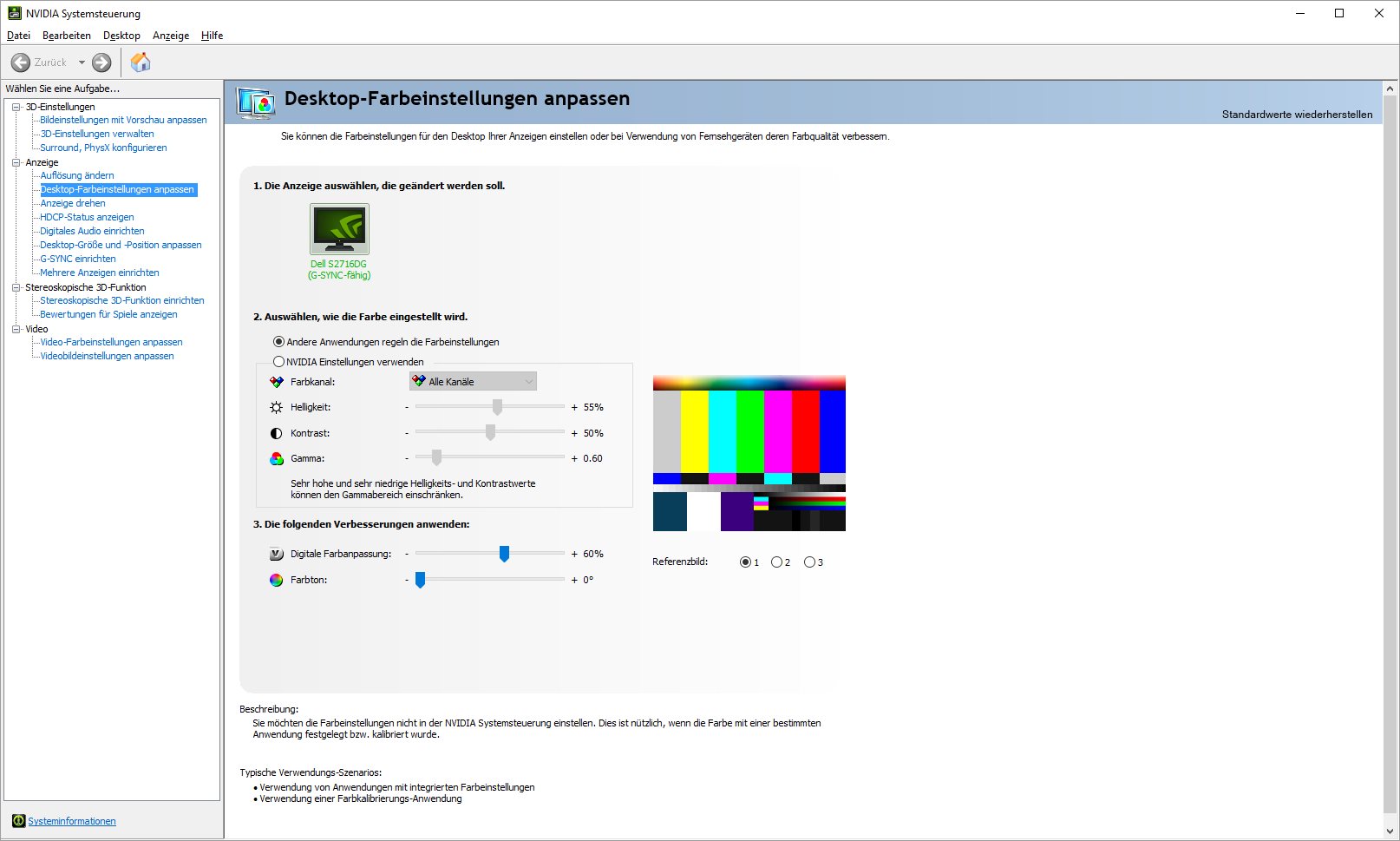

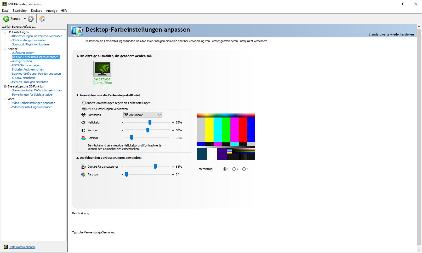

In der NVidia System Einstellung habe ich die Einstellungen deaktiviert und nur die Farbanpassung etwas runter gestellt.

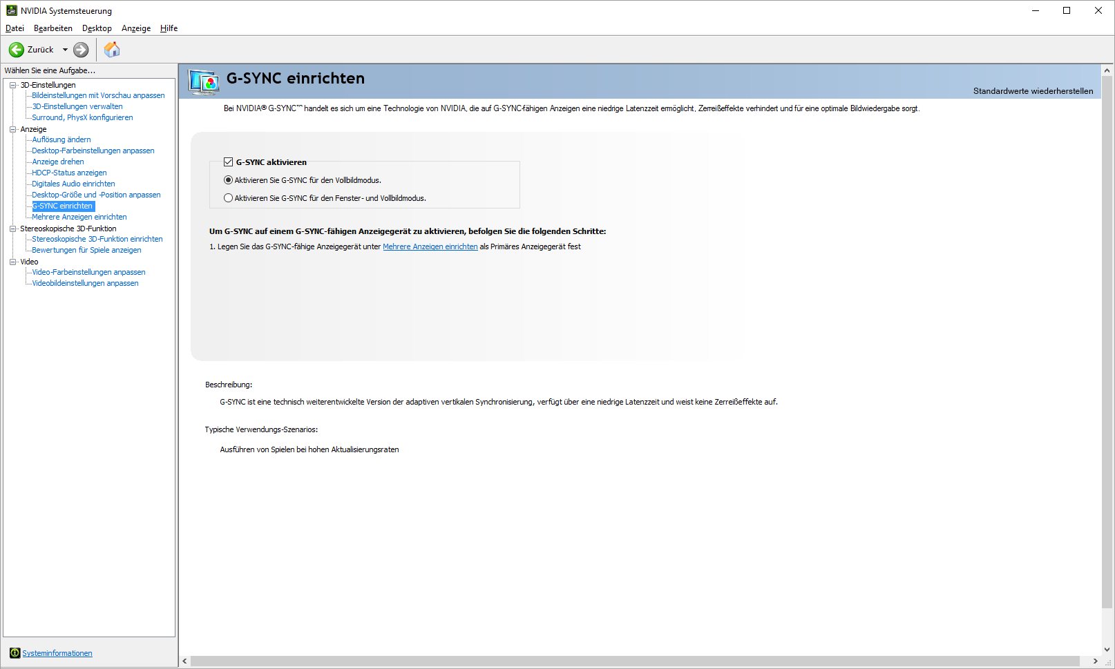

G-Sync ist aktiviert aber unter Vertikale Synchronisierung hab ich keinen Eintrag mit G-Sync. Weiß jemand warum das bei mir so ist? (siehe screens)

Ich denke es ist nicht gut die RGB Einstellungen, die Du am Bildschirm vorgenommen hast, mit Nvidia Einstellungen zu vermischen. Ich kann mich jetzt nicht mehr erinnern, weil es schon eine Zeit her ist, dass ich den Dell mit dem Acer verglichen habe, aber an sich müsste doch beim Dell auch im Menü die Möglichkeit bestehen, die Farbintensität zu regulieren (beim Acer geht das)

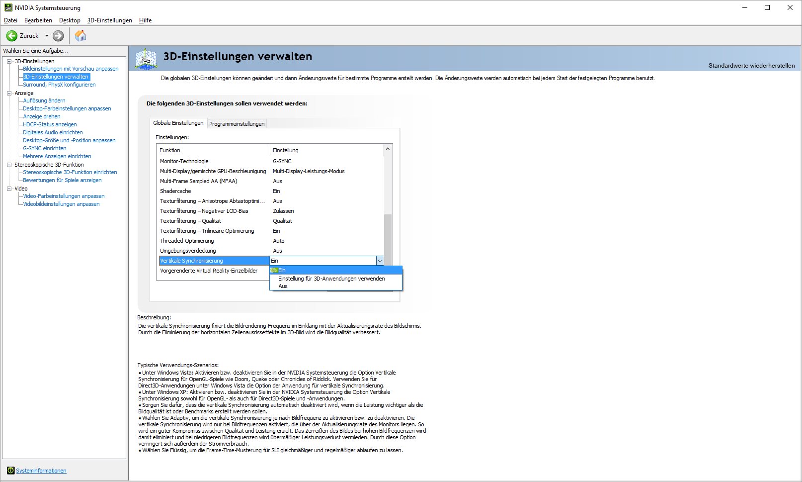

bei der V Sync Einstellung gibt es keine G sync Auswahlmöglichkeit....warum auch??
denn V Sync regelt gemäss Deiner eingestellten Hz Zahl ab, also wenn Du 120 Hz eingestellt hast als höchste Framerate, dann wird alles was eventuell höhere Werte hat, abgeregelt und es bleibt bei 120 Hz stehen.
Wenn Du Vsync auf AUS stellst, dann gibt der Monitor alles her, also in dem Fall 144 Hz, wenn das möglich ist.
Bei mir waren das bei Doom teils über 144 Hz, ich hatte allerdings auch beim Acer 165 Hz als Overdrive eingestellt.
Schlussendlich rate ich Dir, V Sync auf AUS zu stellen, da Du sicher meistens über 60 Hz kommst und meistens die 144Hz Marke nicht übersteigst , bei niedrigen FPS arbeitet G Sync.

Ich sehe das sofort, wenn ich die NVidia Einstellungen deaktiviere ist es milchig und aktiviert ist es einfach Klasse (auch von den Farben).
