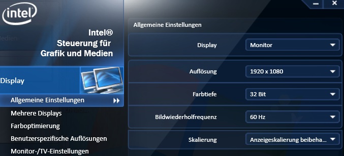

Der Punkt "Rotation" fehlt wie man an folgender Grafik erkennen kann:
Habt ihr eine Idee wie ich eine Rotation trotzdem hinbekomme?

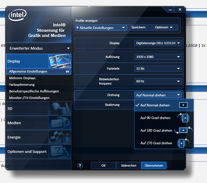

wenn du einen rechtsklick auf den desktop machst solltest du die möglichkeit haben auf Grafikoptionen-> Drehung zu gehen dort kannst du es ändern.

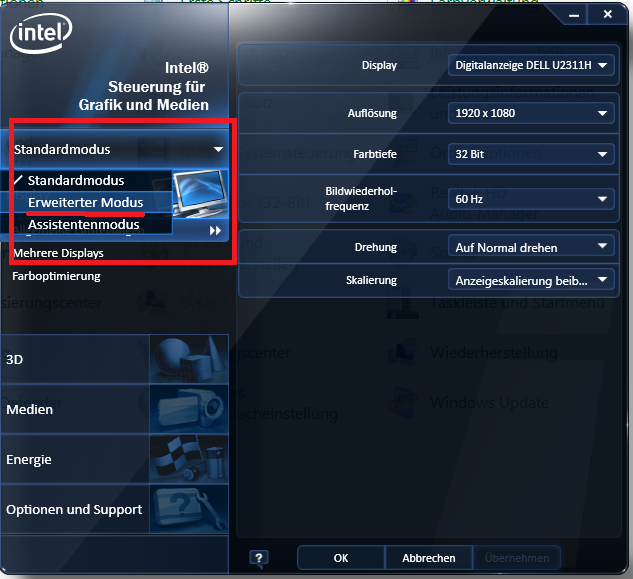

Schau dir Post #5 doch genau an. Du musst diese Option in deinem Grafiktreibermenu einstellen. Bei o.g. Post ist Intel abgebildet, bei AMD/ATI geht das im Catalyst-Control-Center (XP, unter Win7 AMD Vision irgendwas) und bei Nvidia ebenfalls im zugehörigen Kontrollcenter.
Also "Treiber"! und die jeweilige Einstellung kann man im entsprechenden Kontrollcenter i.d.R. auf irgendwelche Shortcuts legen.
In den Einstellungen für die Intel HD gibt es die Allgemeinen und die erweiterten Einstellungen, du musst die erweiterten wählen.
Sehe gerade das auch im Standard Modus (bei mir) die Einstellungen vorhanden sind.

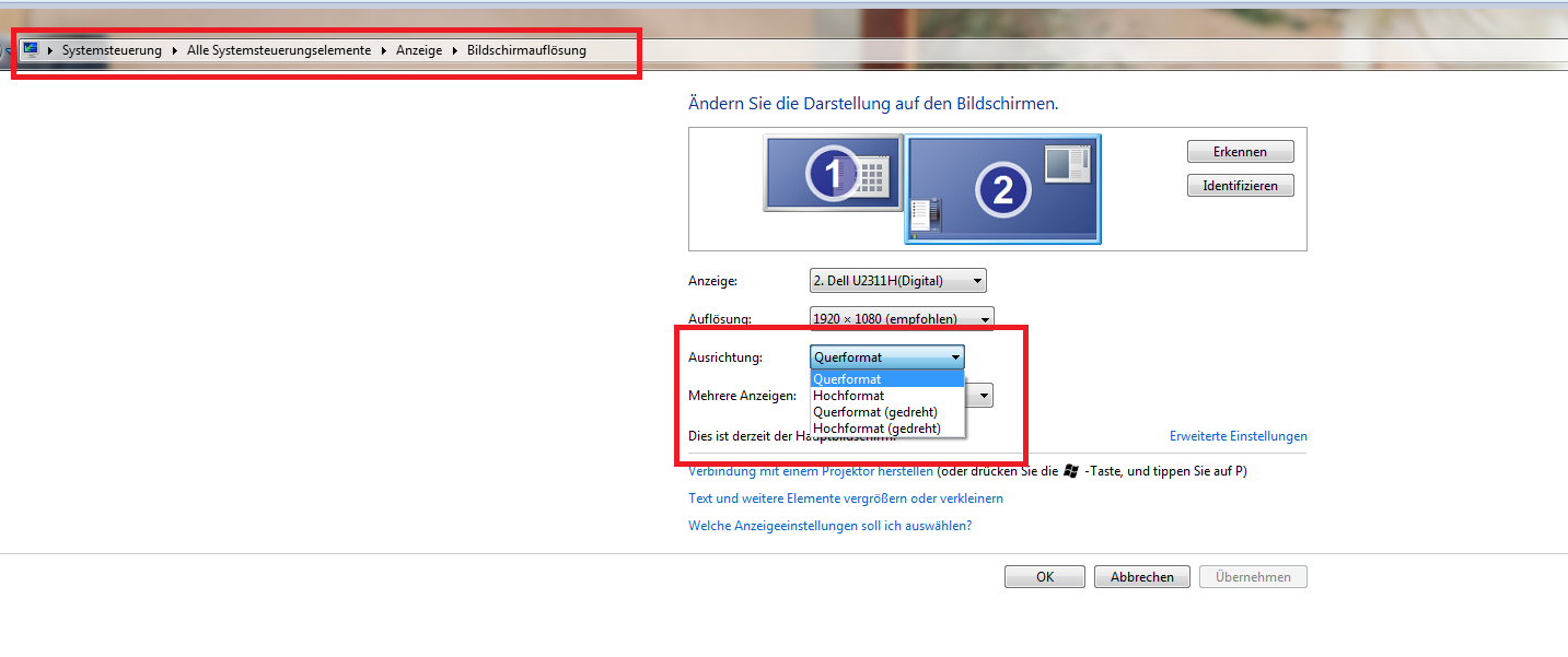

Es geht aber auch mit Bordmitteln ->
@jodd
Genau da liegt mein Problem. Ich kann keinen Modus wählen im Intel Control Center.
Auch in den Bordmitteln fehlt mir die Auswahl. Ich habe da nur folgende Wahl:
- Anzeige
- Auflösung
- Mehrere Anzeigen
Wie kann das sein das meine Auswahl eingeschränkt ist? Habe keine User Angelegt, bin als Admin angemeldet.

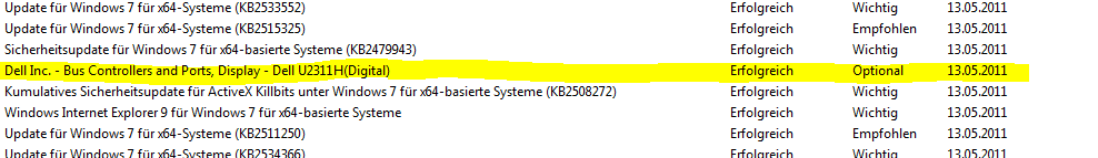

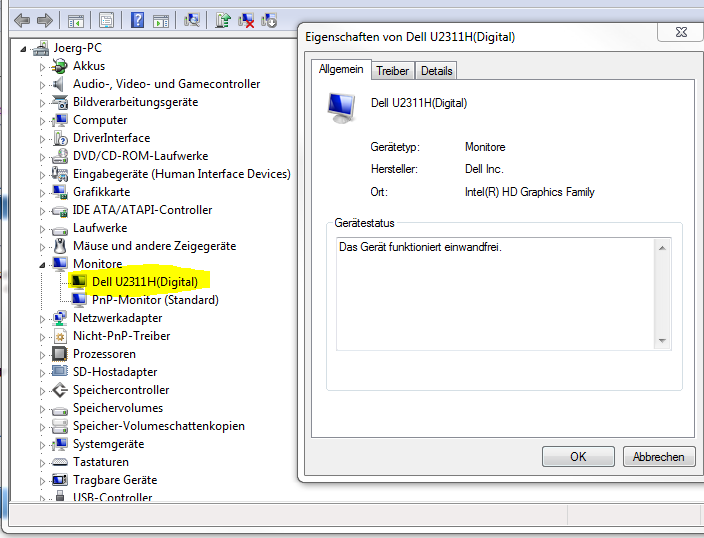

Fangen wir mal ganz vorn an, wird der Monitor so im GM (Bild 1) angezeigt und ist diese Update (Bild 2) installiert? Mit was für einen Kabel ist der Monitor angeschlossen? Welche Treiberversion hast du (bei mir: 8.15.10.2430)?

Hab den Monitor per VGA angeschlossen. HDMI->DVI Adapter ist bestellt.
Bild 1 ist bei mir gleich, außer das bei mir analog steht. Bild 2 hab ich nicht, also nichts zu finden unter Software.

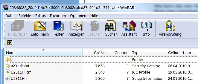

Die Dell Treiber-Datei sieht wie folgt aus: Wie soll man die installieren können?
Beim Monitor unter Treiber steht bei mir 1.0.0.0 (Treiberdatum 22.01.2010).

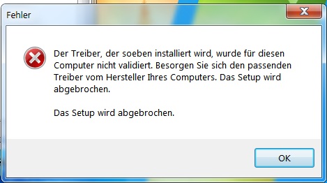

Mist, bekomme folgenden Fehler:
Hab folgenden Prozessor mit integr. Grafik:
Intel Core i3 M330 2.13GHz
Kommt leider der selbe Fehler. Hab Win64 Bit, ziehe auch die richtige Version. Denke mal es liegt an der Treiberversion, fragt sich nur wie ich diese aktualisieren kann.
