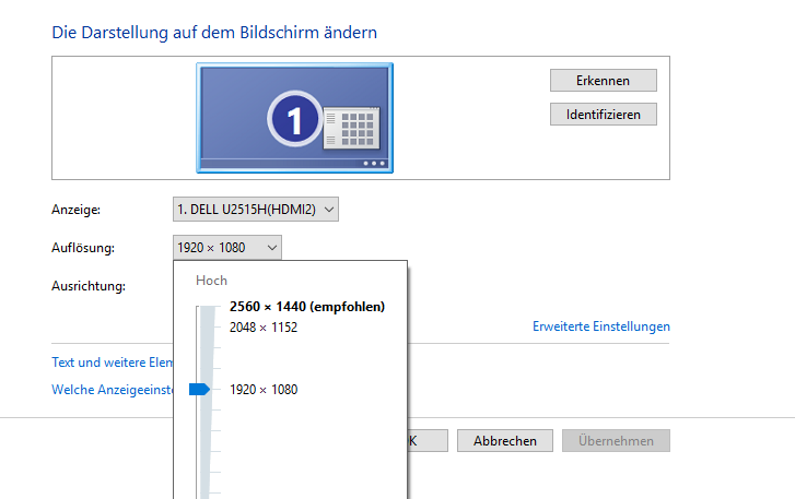

An den DVI-D Ausgängen der Grafikkarte hängt ein passiver DVI zu HDMI Adapter. Per HDMI Kabel geht es dann in den HDMI Eingang des Monitors. Dieser kann jetzt aber nur leider maximal 1920x1080 anzeigen.

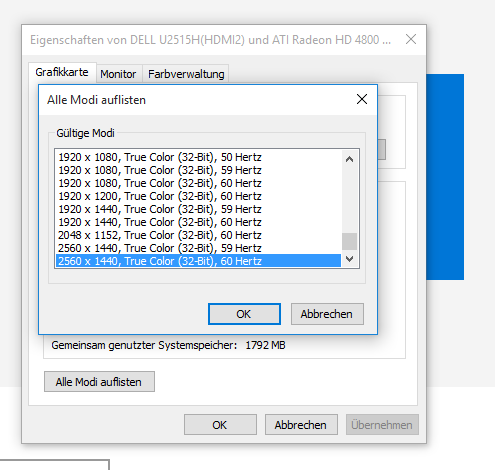

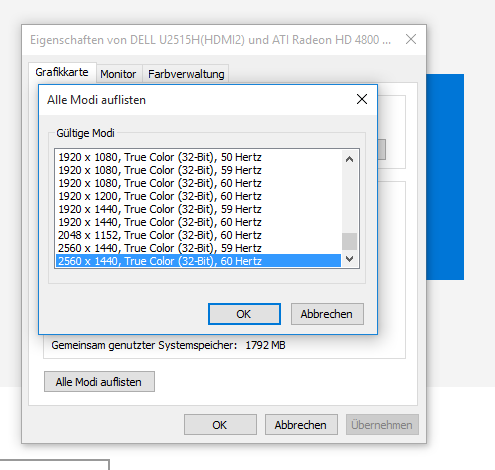

Die Monitortreiber habe ich installiert. Auch die Grafikkarte sollte diese Auflösung darstellen können (siehe zugelassen Modi.
Wenn ich aber den Monitor nun auf die Auflösung stelle, wird er schwarz. Erst beim Zurückspringen auf 1920x1080 kommt er wieder.
