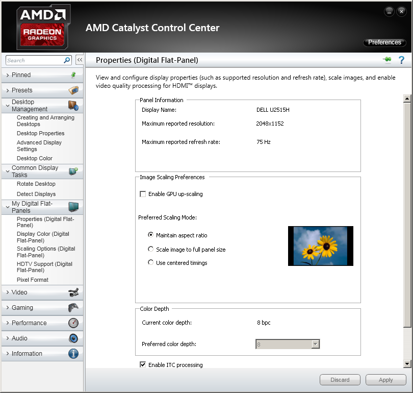

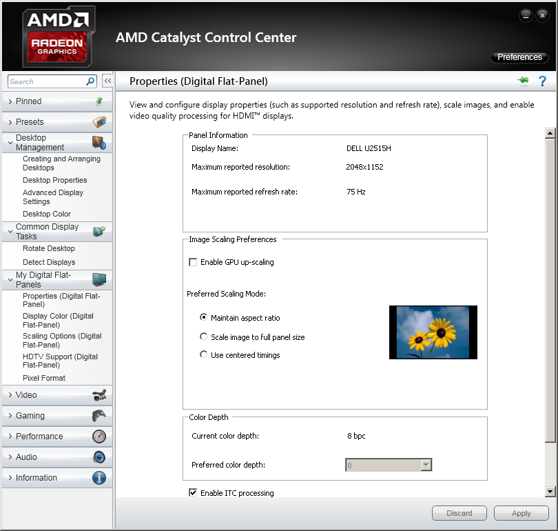

ich hab jetzt den Monitor geliefert bekommen, allerdings geht es trotz DVI(24+1)->HDMI-Kabel doch nicht so Plug&Play-mäßig mit der Auflösung. Im Catalyst Control Center wird mir jetzt maximal 2048x1152 angezeigt. Woran könnte das liegen?

Catalyst Omega neueste stabile Version ist drauf.
Update: HDMI 2 geht auch nur mit 2048x1152.

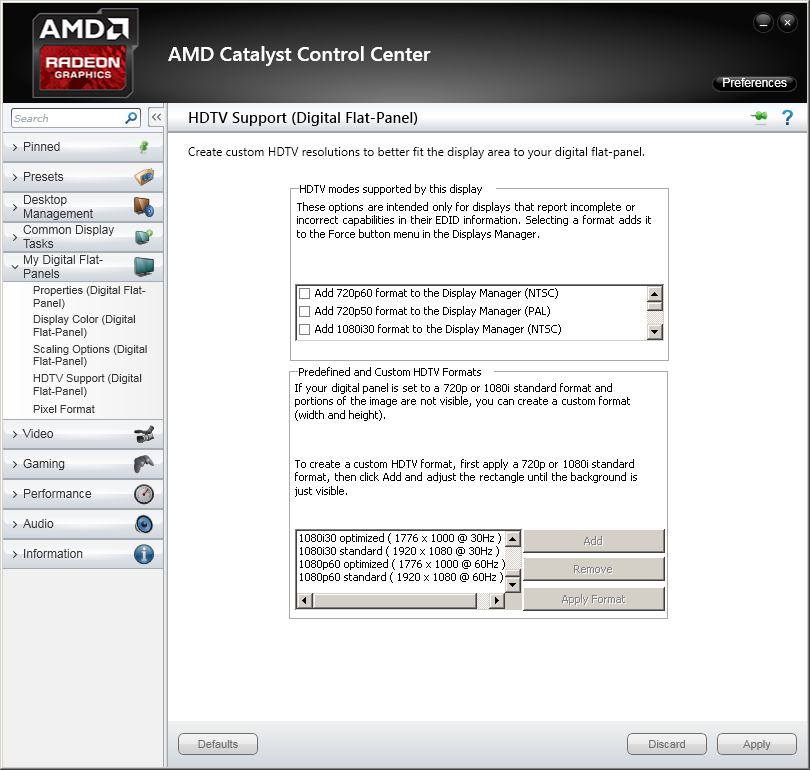

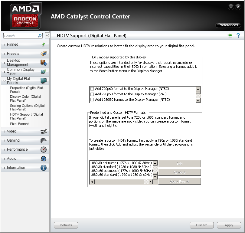

Taucht 2560x1440 unter
My Digital Flat-Panels -> HDTV Support (Digital Flat-Panel) auf?
Falls ja, könntest Du darüber die Auflösung hinzufügen und den Treiber "zwingen", diese zu nutzen.
Taucht leider nicht auf, ist echt zum Haare raufen :p
