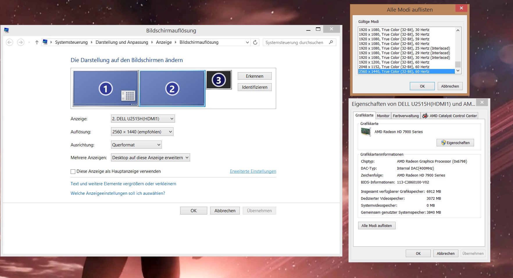

http://abload.de/img/unbenanntuesto.jpg
DVI auf HDMI Adapter in der Graka, HDMI Kabel im Monitor --> 2560x1440 @60hz
