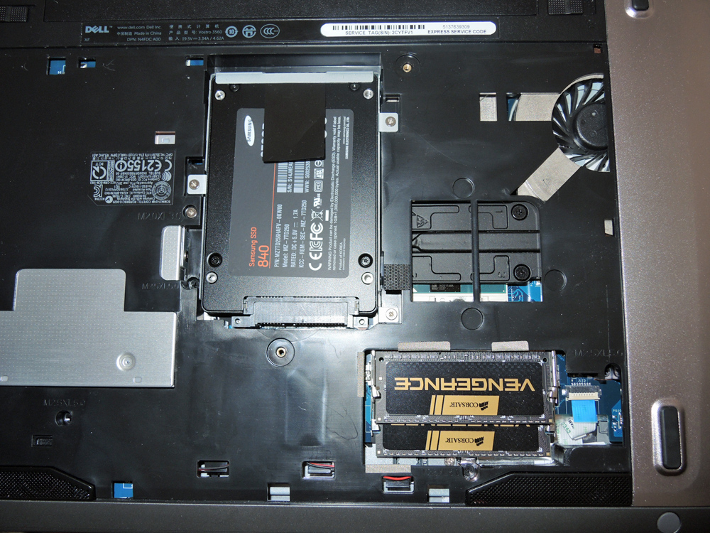

Bin zufrieden, besonders, seit eine SSD drin ist. Die Festplatte bremst das System aus. Mit SSD läuft alles geschmeidiger.
Innenansicht aktuell:
Oben rechts ist der Lüfter nach dem Ausbau der Rückplatte sichtbar. Der Lüfter ist dann leicht zu reinigen (Festhalten des Rotors nicht vergessen!)
Was kostet so eine SSD . Kann man die ohne Kentnisse selber einbauen ?Ist der unterschied der Geschwindigkeit sooo groß ?
Also kann man den Lüfter nur mit Luft reinigen nicht ganz herausnehmen ?Oder wie kommt man an den staub am Luftauslass ran ?

Klickst du hier. Mit 256 GB bist du auch mit Daten gut beraten. ;)
Kannst aber auch die 128 GB Variante nehmen und die 500 GB baust du in ein externes USB3-Gehäuse ein.
Die Software zum Klonen der Festplatte von Samsung funktioniert zwar langsam, aber einwandfrei.
Der Geschwindigkeitsunterschied ist gigantisch. Statt in über zwei Minuten bootet das Notebook jetzt in unter 30 Sekunden.
Den Lüfter kann man nicht so einfach ausbauen... An den Lüfterauslass kommt man von Außen. ;)
