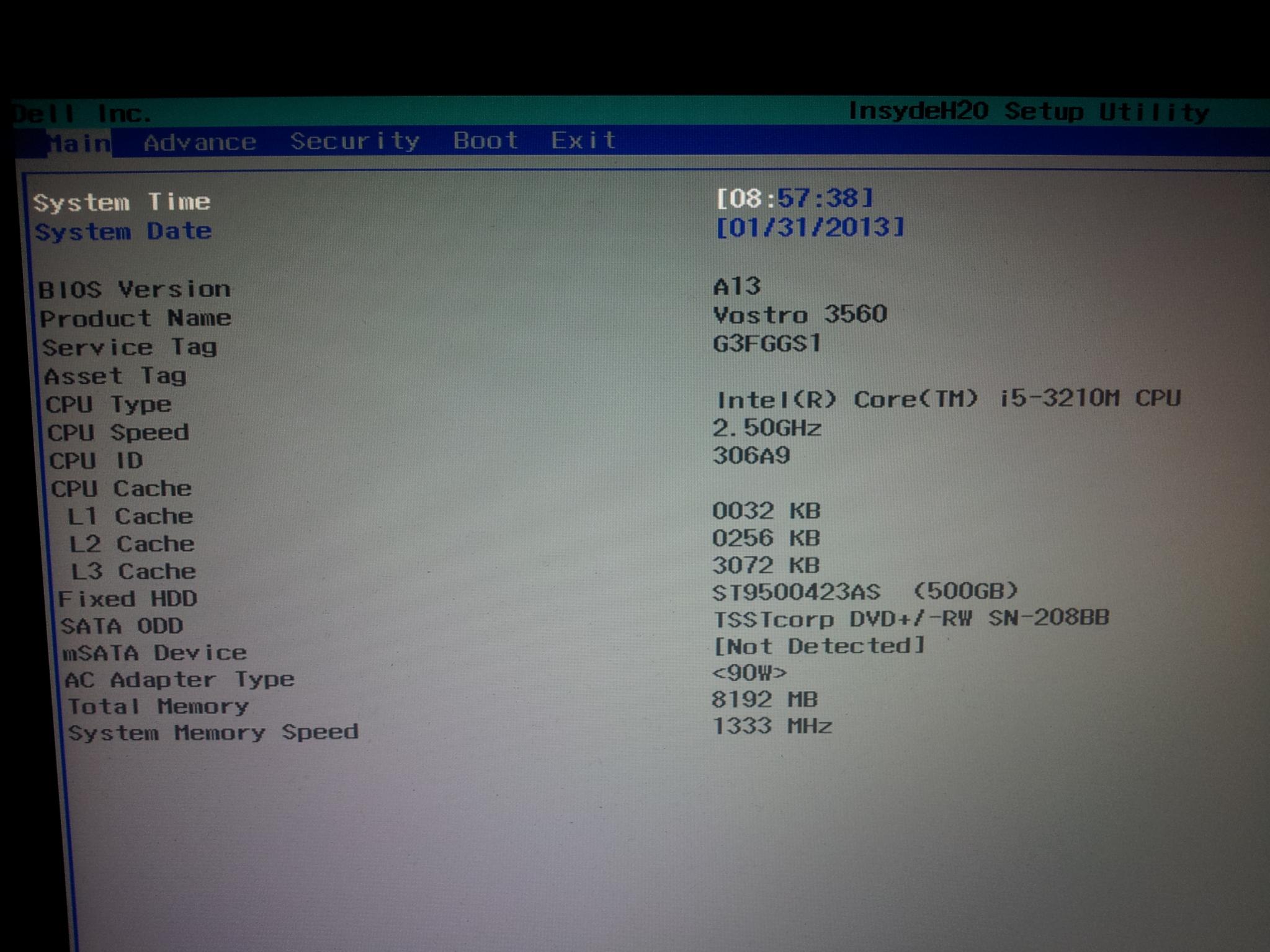

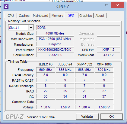

Ich habe jetzt auch seit einiger Zeit das 3560 mit i5 und 4GB. Jetzt wollte ich meinem Notebook etwas Gutes tun und habe 8GB Speicher gekauft und eingebaut. Ergebnis? Mau.
Der Speicher wird mit 666 MHz (PC-1300) betrieben. Auf Seite 1 des Threads habe ich jedoch gesehen, dass er bei DarkLordX als PC-1600 erkannt und betrieben wird.
Hab einmal bei mir nachgeschaut.
Erst im BIOS: 2013-01-31 08.57.56.jpg,
dann bei CPU-Z: CPU-Z-Timings.png.
Was kann ich da machen? Speicher umtauschen, sofern das geht?
DarkLordX, kannst Du mir zufällig Deine SPD-Daten aus den Modulen geben und den Modultyp nennen? Dann würde ich versuchen, die einfach nachzukaufen.
Nun ja, aufgrund der Modellbezeichnung und der eingetragenen XMP-Timings würde ich das mal vermuten...
