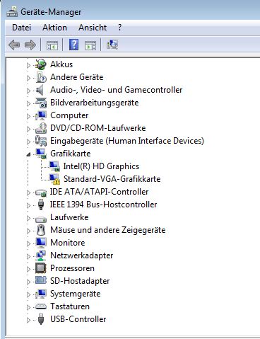

1) als erstes so wie "tschosi" schrieb erst einmal den Intel Treiber Installieren. Nun war der
Stand im Gerätemanager wie im Bild "stand_bild_1.JPG" (siehe Anlage)

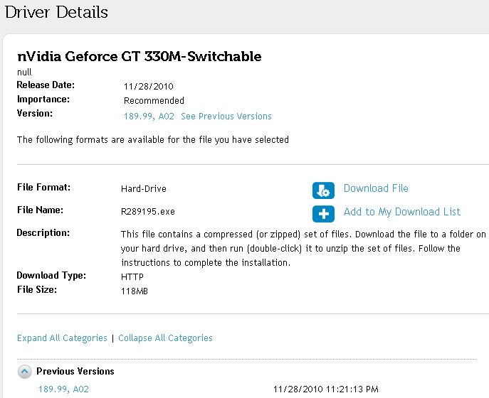

Auf der Dell Support Seite fand ich einen Win7 4 bit Intel Switchtable Treiber für den Vostro 3700
Datei: R289195.exe. Siehe Bild "switchtable_driver.JPG"

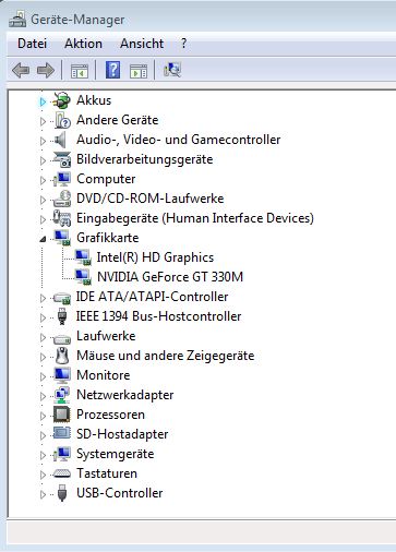

3) nach der Installation dieses Treibers sieht nun der Gerätemanager wie im Bild "gaeretemanager2.JPG" aus.

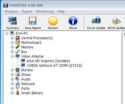

4) die hwinfo64 spuckte auch schon vor der Installation folgendes Bild aus "hwinfo.JPG" das bestätigt, dass
es auch eine Hybrid-Grafik ist.

1) was ist euer Gefühl bzgl. der beiden Einträge im Gerätemanager?
2) Soll ich nur den Intel Treiber lassen da es ja auch läuft? Spieler bin ich keiner und wenn das gelbe Rufzeichen
bei der 2ten Grafikkarte im Gerätemanager siehe Bild "stand_bild_1.JPG" nicht stört, würde ich es auch
so lassen.
