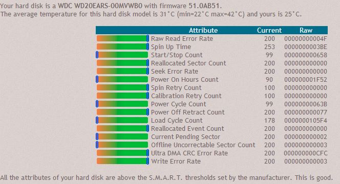

Dafür habe ich ja den Screenshot von SpeedFan SMART Test beigelegt ;) Der sagt es geht ihr gut hat aber probleme...

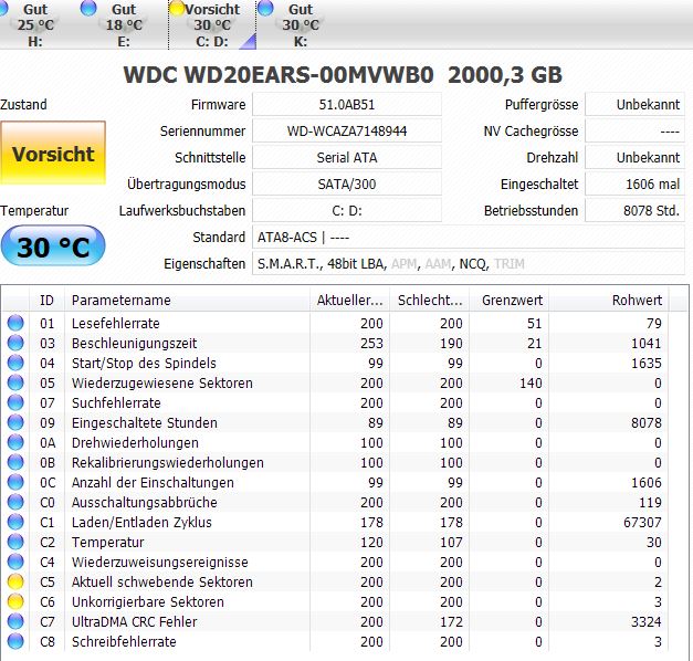

Hier dieselben Daten mit Crystal
CrystalDiskInfo 5.4.2 (C) 2008-2013 hiyohiyo
Crystal Dew World : http://crystalmark.info/
(1) WDC WD20EARS-00MVWB0
Model : WDC WD20EARS-00MVWB0
Firmware : 51.0AB51
Serial Number : WD-WCAZA7148944
Disk Size : 2000,3 GB (8,4/137,4/2000,3)
Buffer Size : Unbekannt
Queue Depth : 32
# of Sectors : 3907029168
Rotation Rate : Unbekannt
Interface : Serial ATA
Major Version : ATA8-ACS
Minor Version : ----
Transfer Mode : SATA/300
Power On Hours : 8019 Std.
Power On Count : 1595 mal
Temparature : 32 C (89 F)
Health Status : Vorsicht
Features : S.M.A.R.T., 48bit LBA, NCQ
APM Level : ----
AAM Level : ----
-- S.M.A.R.T. --------------------------------------------------------------
ID Cur Wor Thr RawValues(6) Attribute Name
01 200 200 _51 00000000004F Lesefehlerrate
03 253 190 _21 0000000003BE Beschleunigungszeit
04 _99 _99 __0 000000000658 Start/Stop des Spindels
05 200 200 140 000000000000 Wiederzugewiesene Sektoren
07 200 200 __0 000000000000 Suchfehlerrate
09 _90 _90 __0 000000001F53 Eingeschaltete Stunden
0A 100 100 __0 000000000000 Drehwiederholungen
0B 100 100 __0 000000000000 Rekalibrierungswiederholungen
0C _99 _99 __0 00000000063B Anzahl der Einschaltungen
C0 200 200 __0 000000000077 Ausschaltungsabbrüche
C1 178 178 __0 0000000105F5 Laden/Entladen Zyklus
C2 118 107 __0 000000000020 Temperatur
C4 200 200 __0 000000000000 Wiederzuweisungsereignisse
C5 200 200 __0 000000000002 Aktuell schwebende Sektoren
C6 200 200 __0 000000000003 Unkorrigierbare Sektoren
C7 200 172 __0 000000000CFC UltraDMA CRC Fehler
C8 200 200 __0 000000000003 Schreibfehlerrate

Es ist eine ähnliche Problematik wie hier: https://www.computerbase.de/forum/threads/was-hat-meine-wd-green.1188672/ nur dass du nur 2 schwebende Sektoren hast und 3 Sektoren die bei einem Selbsttest der HDD als nicht lesbar erkannt wurden. Die Vorgehensweise zur Fehlerbehebung ist die gleiche wie im verlinkten Thread. Wenn es die Systemplatte ist, musst du vorher ein Image der HDD auf eine externe erstellen oder nach dem Überschreiben Windows neu installieren. Zum Überschreiben kannst du PartedMagic verwenden. Auf dem Desktop einfach "Disk Eraser" auswählen, dann als Löschoption die erste (external dd disk), dann die HDD als Ziel auswählen und das Überschreiben starten. Danach nochmal einen Screenshot von CDI posten.
Außerdem solltest du das SATA-Datenkabel der HDD erneuern, denn hier sind etliche UDMA-CRC-Fehler verzeichnet. Die scheinen zwar älter zu sein, aber um ganz sicher zu gehen, sollte man das Kabel trotzdem erneuern. Das kostet nur 1-2€.
UDMA CRC ist neben der Sektorengeschichte auch anzumerken. Das Datenkabel sollte mal getauscht werden.
