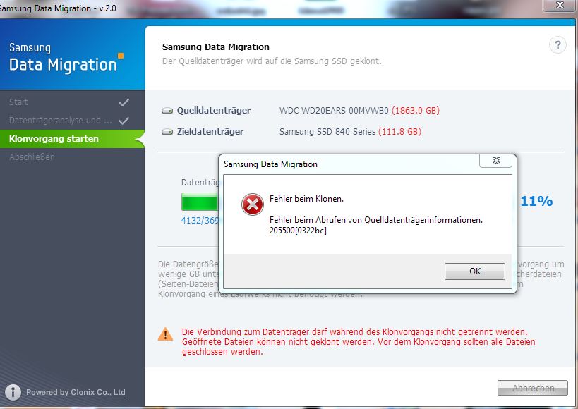

Da meine HDD 3 defekte Sektoren und 2 in der schwebe aufweist und mein Rechner gerne 15s Pausen einlegt beim Starten von Anwendungen habe ich eine SSD zugelegt.
Nun wollte ich das alte Windows (auf 64GB Partition) auf die 120GB SSD Migrieren...

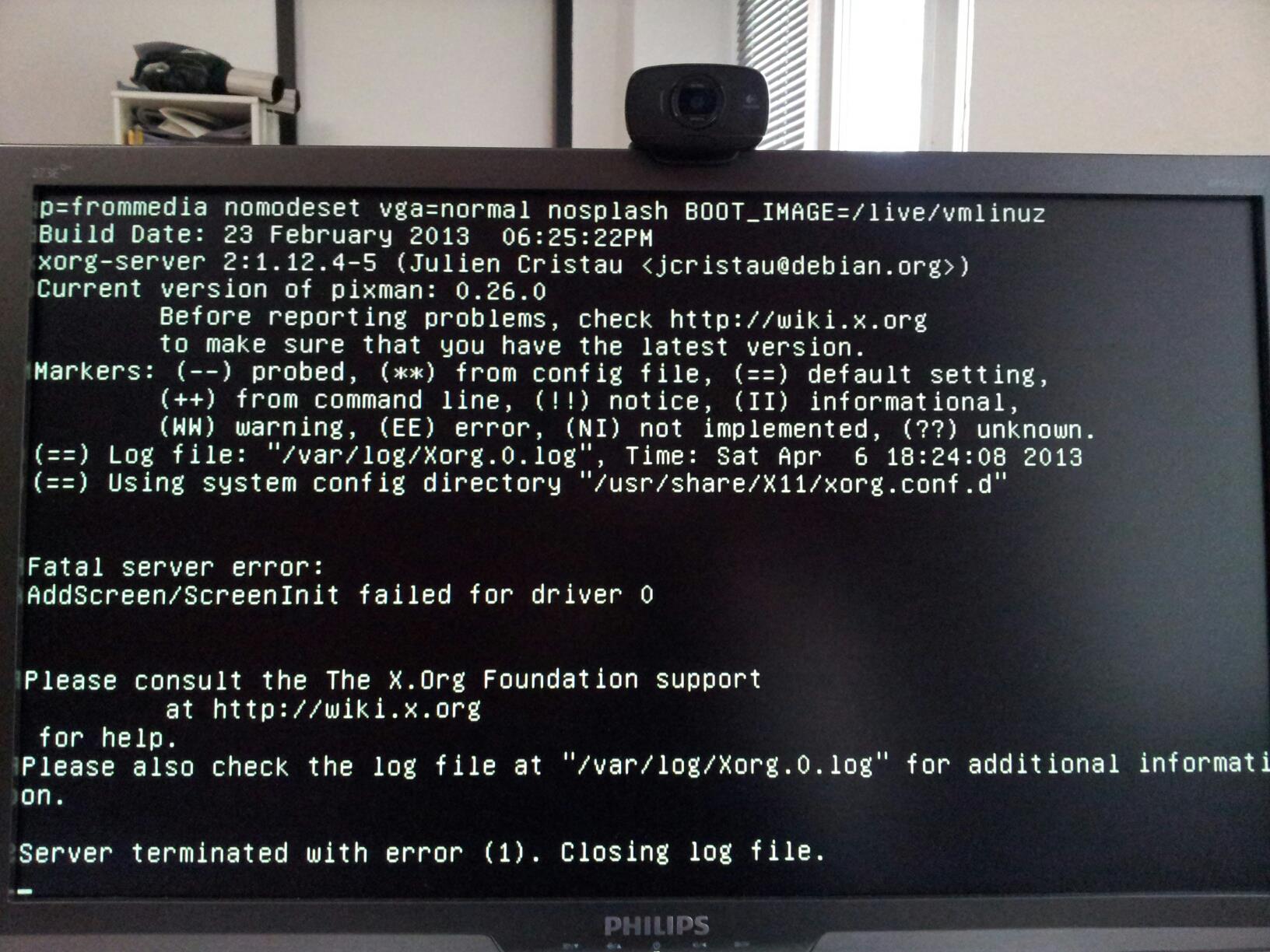

Leider habe ich nur fehlermeldungen... das Samsung Tool läuft nicht... GPartet läuft auch nicht....

Das geht aber auch nicht... weil ich kein Live-System habe da Gpartet nicht startet und PartBE braucht wohl ein altes Windows (hab 7 x64)

Die schwebenden Sektoren können nicht mehr gelesen werden, daher die Fehlermeldungen in der ja auch steht: Quelldatenträgerinformationen. Sichere die wichtigen Dateien, mache eine frische Installtion und spiele die Datein dann dort drauf. Das Klonen defekter Datenträger ist nun einmal problematisch und nicht empfehlenswert, weil dabei eben auch die Fehler mit kopiert würden würden, denn die Dateien deren Daten auf den defekten oder schwebenden Sektoren liegen, sind eben korrupt.
