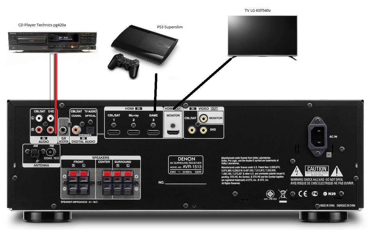

gerne würde ich beim PS3-Zocken gleichzeitig meine Musik vom CD-Player abspielen. Beide Geräte sind an meinen Denon AVR 1513 angeschlossen. Die PS3 ist über ein HDMI-Kabel an den GAME-Eingang angeschlossen und der CD-Player über ein Cinch-Kabel an den DVD-Eingang.
Kann mir jemand sagen ob sich mein Vorhaben irgendwie realisieren lässt? Schließlich lässt sich (meines Wissens nach) nur eine Eingangsquelle auswählen....
Für jeden Rat bin ich sehr dankbar!

p.S.: Hier eine Skizze:

beides zeitgleich über den AVR ausgeben geht nicht, dafür müsste der AVR zeitgleich 2 Eingänge bedienen können und das kann er bestimmt nicht.
Allerdings würde es gehen, CD über den AVR und PS3 über den TV und dann von TV zum AVR eine Verbindung, entweder HDMI oder optisch, je nachdem was möglich ist
Hat der Verstärker Unterstützung für MultiRoom?
Bei diesen Verstärkern kann man für die 2.Zone eine andere Quelle wählen, als für die erste Zone.
Diese Technik könntest du quasi missbrauchen, müsstest aber dann an den Lautsprecherausgängen für die 2.Zone natürlich noch andere Lautsprecher anschließen. Das können ja auch deutlich kleinere sein.

Der Rückweg vom TV in den AVR per optischem Kabel hat aber das Problem dass du darüber nur Stereo bekommen wirst. Die PS3 gibt ihren 5.1 Sound über HDMI als PCM aus, das müsste der TV erst konvertieren um es über SPDIF weiterzugeben. Das macht aber keiner da es zusätzlichen Aufwand und Kosten verursachen würde (und sehr wenige überhaupt brauchen).
Die "beste" Lösung wäre ein 2 Zonen AVR und ein zusätzliches Boxenpaar. So hab ich das zumindest gelöst ;-)
(PS: sein jetziger AVR hat das leider nicht)
Da die beiden Eingänge intern im AVR andere Anforderungen haben, wird es kaum gehen es so zu kombinieren.
Würde Auch sagen, dass PS3 -> HDMI -> TV und CD -> Chinch -> AVR parallel die einzigen Möglichkeiten sind. Der TV kann dann wie beschrieben mittels Coax oder optisch an den AVR gekoppelt werden.

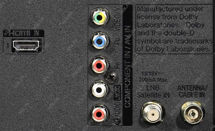

Nun gut, dann werde ich mal versuchen (wie oben beschrieben) den TV über ein Coaxial-Kabel an den AVR anzuschließen. Leider verfügt das TV-Gerät über keinen optischen Audioausgang (?!).
Habe ich dann mit Einbußen bei der Audioqualität zu rechnen?
mist, sieht nicht so danach aus, oder?
Ich ärger mich gerade ziemlich über dieses TV-Gerät weil dort an vielen Ecken gespart wurde -.-
