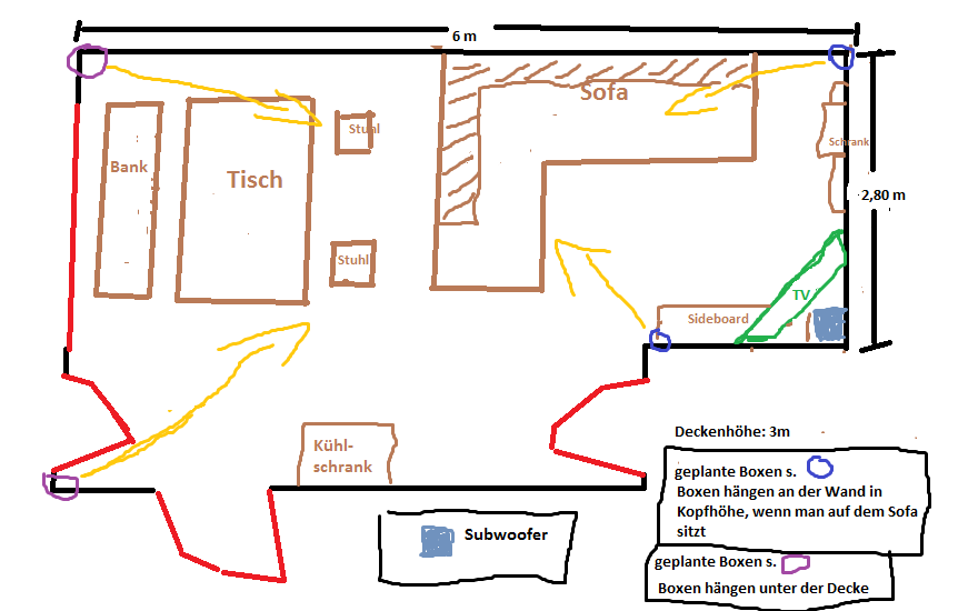

- Zukunftsicht für 5.1: hintere Boxen sollen unter die Decke oben in die Ecken (s. künstlerische Zeichnung im Anhang)

bei deiner zeichnung;
wären ja theo. auch platz für front zwei Stand LS
was bei musik natürlich das sahnehäubchen wäre
bzw. kämen auch solche in anbetracht?
Mir würde folgendes einfallen, ist aber ein bissl überm Budget:
http://www.nubert.de/nuline-ws-14/p1290/?category=3
http://www.nubert.de/nuline-aw-500/p1237/?category=3
btw
Das was du da vor hast, ist eine extrem schlechte Idee:
- das Stereodreieck ist nicht gegeben
- Raumaufteilung stark ungeeignet für 5.1
- bei fester wandmontage stehen die Lautsprecher im flaschen Winkel zum hörer
( tortz wandmontage müssten die LS angewinkelt werden können)
An deiner Stelle würde ich mich auf 2.1 beschränken ggf. mit Zone2 fürs Esszimmer,
die Lautsprecher sollten auf den hörer zeigen (es sei denn der Hersteller gibt was anderes vor) und
im gleichen Abstand zum TV stehen.

Du solltest überlegen den TV rechts an die Wand zu stellen und statt micro quäkern z.B. die Heco Metas xt501 (239,- pro stück bei redcoon) zu nehmen. Da wirst du bei weitem mehr Freude dran haben als mit einer 2.1 Satteliten Kombi sogar ohne Sub. Quadral argentum 370 wären auch ne hochwertige Alternative sind etwas kleiner klingen auch sehr gut ähnlicher Preis bei Werkkauf oder kleinanzeigen.
Evtl. auch das Sofa drehen um -90°

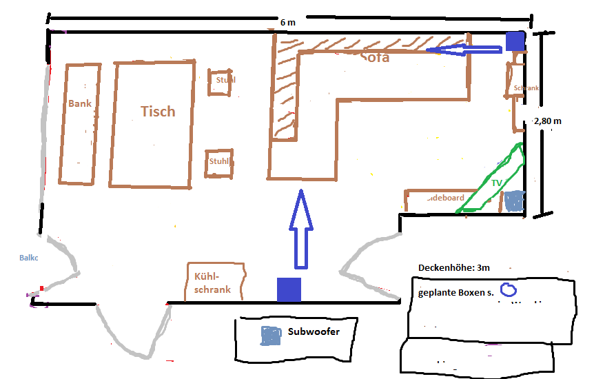

Willst du es erzwingen dann kauf dir ein Micro System rein für Heimkino das du so (schwarze Ellipsen/Kreis) montierst:
Die 3 Speaker vorne sollten auf eine Höhe nach Möglichkeit. Die hinteren 2 kannst an der Decke Montieren.
Und für Musik kaufst dir 2 gebrauchte Standlautsprecher und schließt die an die Zone2 des AVR an und gut ist.

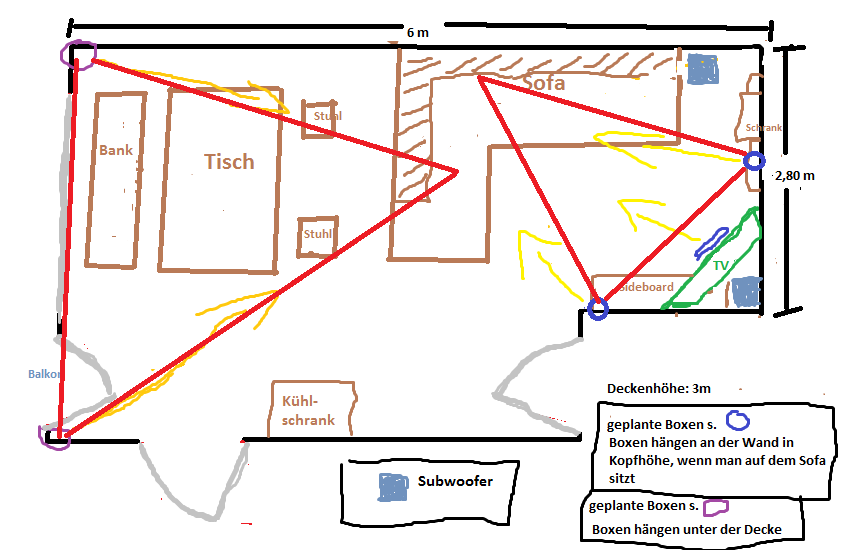

So wie Gamefaq bereits die Darstellung editiert hat, könnnte es passen und ich habs nochmal künstlerisch umgesetzt s. Anhang.
Als System habe ich mir das Harmann/Kardon HKTS 60 oder 65 ausgeguckt. Kleine Lautsprecher, aber aus erfahrungen aus meinem Elternhaus weiß ich, dass Harmann/Kardon aus kleinen Lautsprechnern einen guten Sound kreieren kann.
Die Frontlautsprecher werden dementsprechend mit einem Abstand von ca. 1m links und rechts vom Fenrseher montiert. Der Subwoofer kann an beiden eingezeichenten Orten stehen (via Kabel verbunden) und die Rears können aus der Deckenhöhe von 3m auf 2,10m herabgesetzt werden, sodass diese knapp über der Balkontür hängen.
Dort wo die Spitzen des Dreiecks hinlaufen befinden sich die Sitzpositionen auf dem Sofa (Feinausrichtung der Lautsprecher natürlich noch von nöten. Es ist eine ungefähre Angabe!)
Der Denon X2000 hat ein Einmessprogramm sodass ich davon ausgehe, dass trotz der nahen Front- und fernen Rearlautsprecher ein guter Klang entstehen kann. Sollte es nicht passen kann von mir noch einiges per Hand angepasst werden.
Muss ich diese Vorstellung wieder at Acta legen oder seht auch ihr eine "sinnvolle" Alternative in dieser Konstellation?
Viele Grüße
Ganz Ehrlich?? Das wird so nix.. Dann lieber odentliches Stereo als dieses verbogene 5.1
Der Schrank muss weg. Dübel? Kann man entfernen. Nen Fernseher kann man ebenfalls an die Wand hängen.
Und im Zweifel kann man Löcher immer schließen und drüberstreichen.
Die Rear-Lautsprecher 3m hinterm Sofa, während die rechte Front und Center recht nah zusammen vorn geradeaus sind? Im Prinzip hat man nach deiner Zeichnung 2 Lautsprecher hinten rechts, einen direkt an der Seite links sowie 2 weiter vorne. Das wird so nichts.
Wenns vernünftig werden soll, müsstest du den Fernseher an die 2,8m lange Wand stellen/hängen und den Schrank in die verbleibende Ecke schieben oder besser noch ganz woanders hin. Rear dann hinters Sofa an die Decke oder einfach nur auf Stereo setzen...

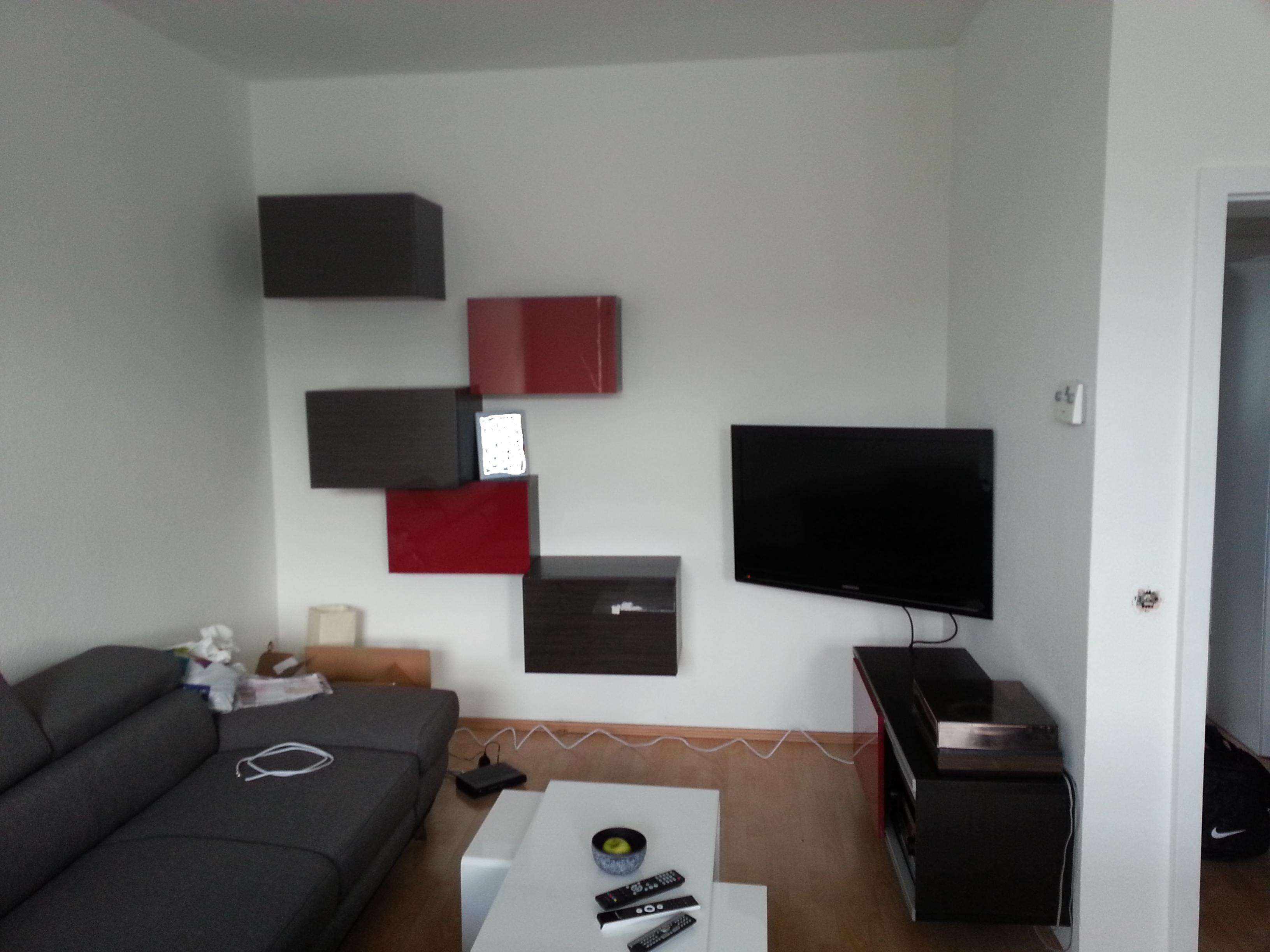

Ich bin nur gerade erst eingezogen und habe mir da bei der Raumgestaltung etwas gedacht. Nur natürlich leider das Soundsystem vergessen :(
Ok, dann wird der letzte Plan nochmal über Board geworfen.
Wie wäre es denn dann doch mit schönen Standlautsprechner die einen sauberen Klang haben, welche jedoch anders positioniert sind (s. erneut künstlerische Zeichnung im Anhang)?
Zusätzlich habe ich mal ein Foto von meinem Smartphone hochgeladen, damit die Zeichnung etwas mehr leben bekommt ;)
