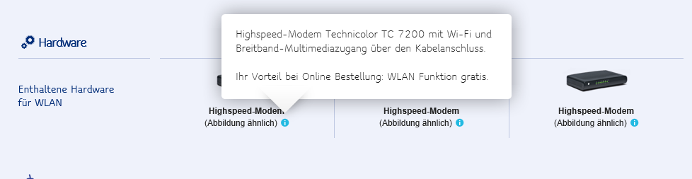

Leider kostet WLAN ich meine was hardware seitig ist bei dem Anbieter Geld. Ist eine Frechheit...
Bis zu 30 Euro kostet das Extra.

Das ist auch nur ein Breitband Modem was zufälligerweise Wlan N drinne , das musste aber nicht nutzen. Du kannst jederzeit am gelben LAN Port ein einfachen Wlan-Router (ohne Modem) anschliessen und schon haste Wlan auch ohne Anbieter Abzocke.
Ich glaube auch kaum das der Anbieter bestimmen darf ob ich im TC7200 das Wlan selber ein oder ausschalte. Ich hab hier auch Zugriff auf den Thomson THG571 übers Webapplet im Browser.

Falsch, das TC7200 ist kein Modem. Das ist ein Cablegateway. Und genau da liegt das Problem. Das TC übernimmt das routing, DHCP ausschalten geht zwar, die Einrichtung eines eigenen WLAN-Routers ist dann aber nichtmehr so einfach möglich.
Auch falsch. Bei Unitymedia muss man, je nach gebuchtem Paket, WLAN für 30€ "kaufen" um die Option auf der Weboberfläche freischalten zu können.
