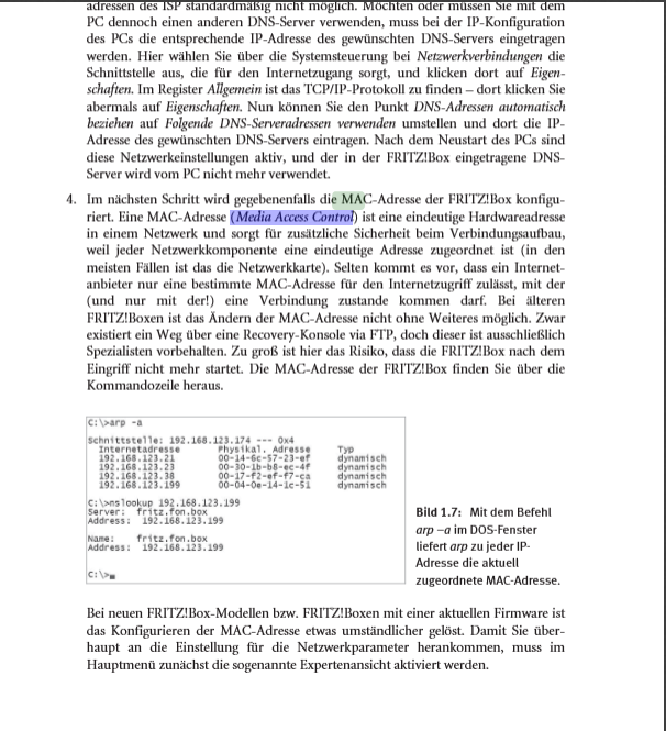

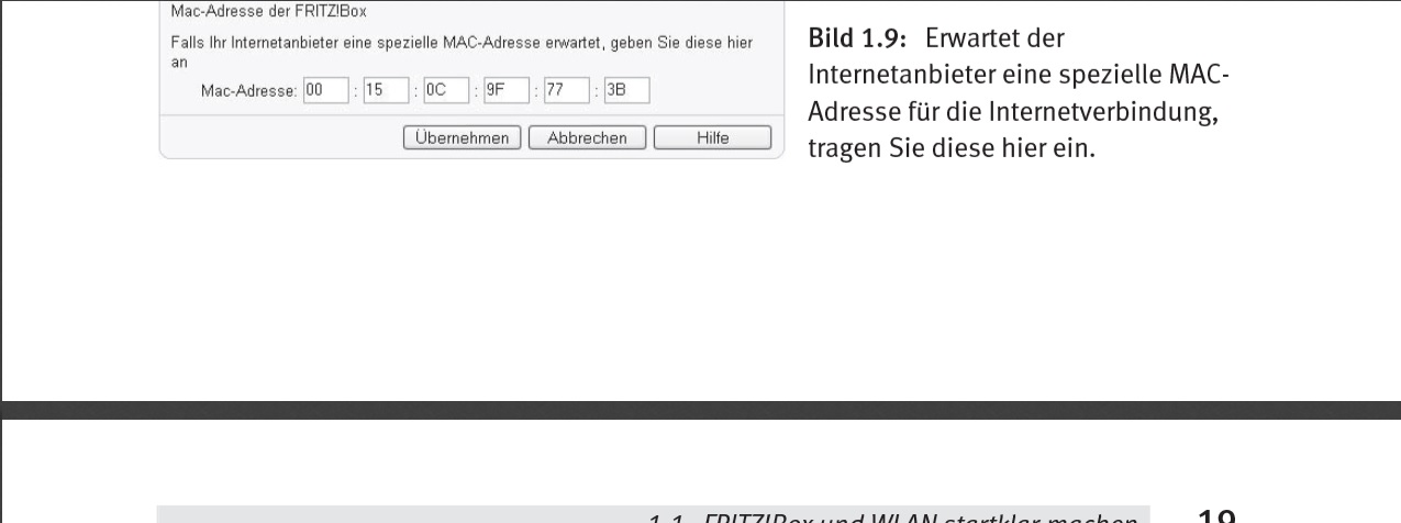

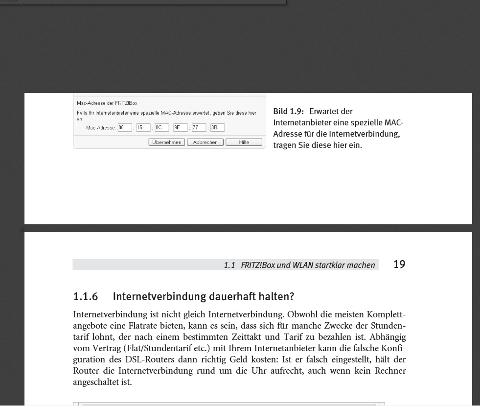

RaDon27 schrieb:
@Mr Nobody: Es funktioniert eben nicht. Die MAC des Gerätes ist fest mit deinem Anschluss verbandelt. D.h. das Gerät, dass dir UM schickt, kann als einziges am Anschluss genutzt werden und zieht sich nur durch die MAC Authentifizierung seine Firmware/Config. Schließt du ein Fremdgerät an, kann es sich nicht Authentifizieren und du bekommst keine Config (oder eben Firmware). Die MAC bei UM registrieren lassen geht auch nicht, das wollen die nicht (in den USA ist das garkein Problem, hier schon).
Die 6360 hat ein Menu wo man die MAC Eintragen/ändern kann.
Das Menu ist versteckt und ausgeblendet man kommt aber drauf wenn man den Pfad kennt. Dort lässt sich die MAC nachtraglich andern ohne gültige MAC wird die Config file vom Kabelanbieter nicht heruntergeladen.. Im Drop Down Menu kann man dann seinen Kabelanbieter auswahlen. oder "Weitere Internetanbieter" im nächsten Feld wird nach einer gültigen MAC Adresse gefragt die zwingend notwendig ist beim Kabelanschluss.
Die Config-file wurde dann geladen.
00:45:49 SW Download INIT - Via Config file xl_1_v6-sipum.bin
Konfigurationsdatei des Anbieters: xl_1_v6-sipum.bin
Code:
http://fritz.box/cgi-bin/webcm?getpage=../html/de/menus/menu2.html&var:lang=de&var:menu=first&var:pagename=first_Start_ISP
http://fritz.box/cgi-bin/webcm?getpage=../html/de/menus/menu2.html&var:lang=de&var:menu=first&var:pagename=first_ISP_1
http://www.meintechblog.de/wordpres...tzbox-7390-Zugangsdaten-Kabel-Deutschland.png
http://www.router-forum.de/board-avm-fritz/thread-fritz-box-7141---thomson-thg540-46852.html
http://www.tecchannel.de/forum/threads/7061-FritzBox-MAC-Adresse-ändern
http://www.kdgforum.de/viewtopic.php?f=48&t=14924&sid=132d2b4577b8dbf862b5f6d4d070edec&start=10#wrap
http://www2.tal.de/fileadmin/anleitungen/fritzbox7390/4.png
Cicso
http://screenshots.portforward.com/routers/Linksys/E3200/MAC_Address_Clone.jpg
Sofern Ihr Internetanbieter eine spezielle MAC-Adresse erwartet, tragen Sie diese im Eingabefeld "MAC-Adresse" ein.
Speichern Sie die Einstellungen mit "Übernehmen".
//Da einige sagen, dass es nicht geht. Könnte sich da auch was verändert haben. Das wäre Logisch war aber bis dato mit den obigen Links immer möglich die MAC zu ändern solang es die Fritzboxen gab.
Kann auch gut möglich sein das die das Webinterface überarbeitet haben und die Links sich jetzt verändert haben.
