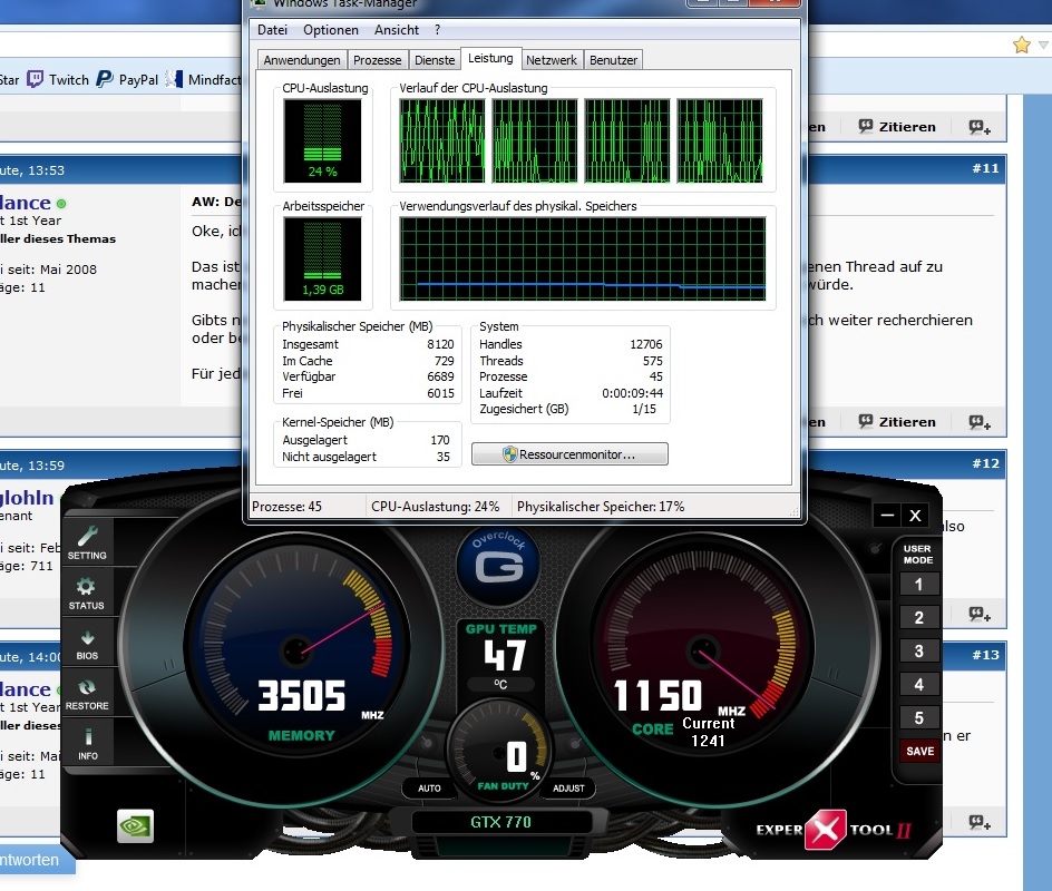

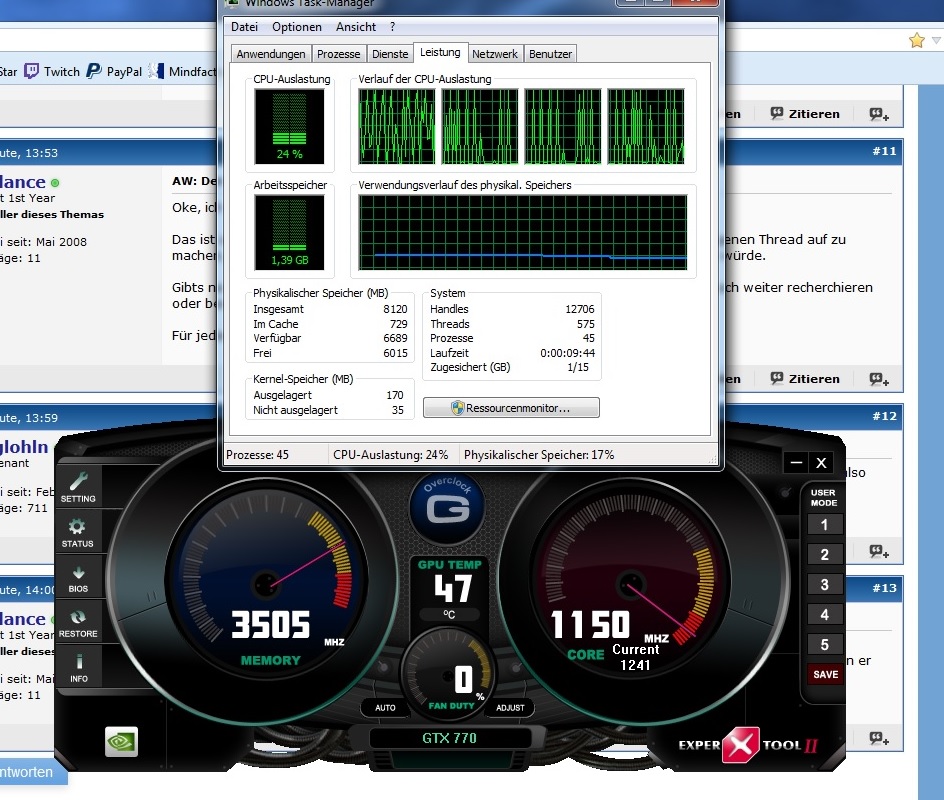

Ich habe gerade noch einmal Framework installiert, bzw repariert da die neuste Version schon drauf war. Danach habe ich nochmal FurMark laufen lassen. Und es hat unglaublich angefangen zu ruckeln.. hier mal n Bild der CPU NACHDEM ich FurMark wieder aus gemacht habe.
Das Tool zur Grafikkarte.. ich habe da nichts in den Einstellungen geändert, und die FanDuty ist eigentlich auf 33% standartmäßig.
Keine ahnung wieso er da jetzt nichts angezeigt hat, die Lüfter sind aufjedenfall gelaufen!

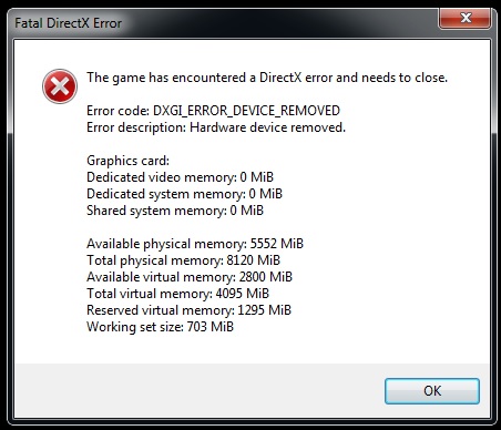

Gerade einmal versucht ein Spiel zu Starten, Hitman: Absolutions in diesem falle, es läuft ganz normal im Menü und alle Video sequenzen werden normal angezeigt.
Doch wenn es dann ins Spiel übergeht stürzt er sofort ab mit dieser Fehlermeldung:
Hilft das jemandem weiter?
