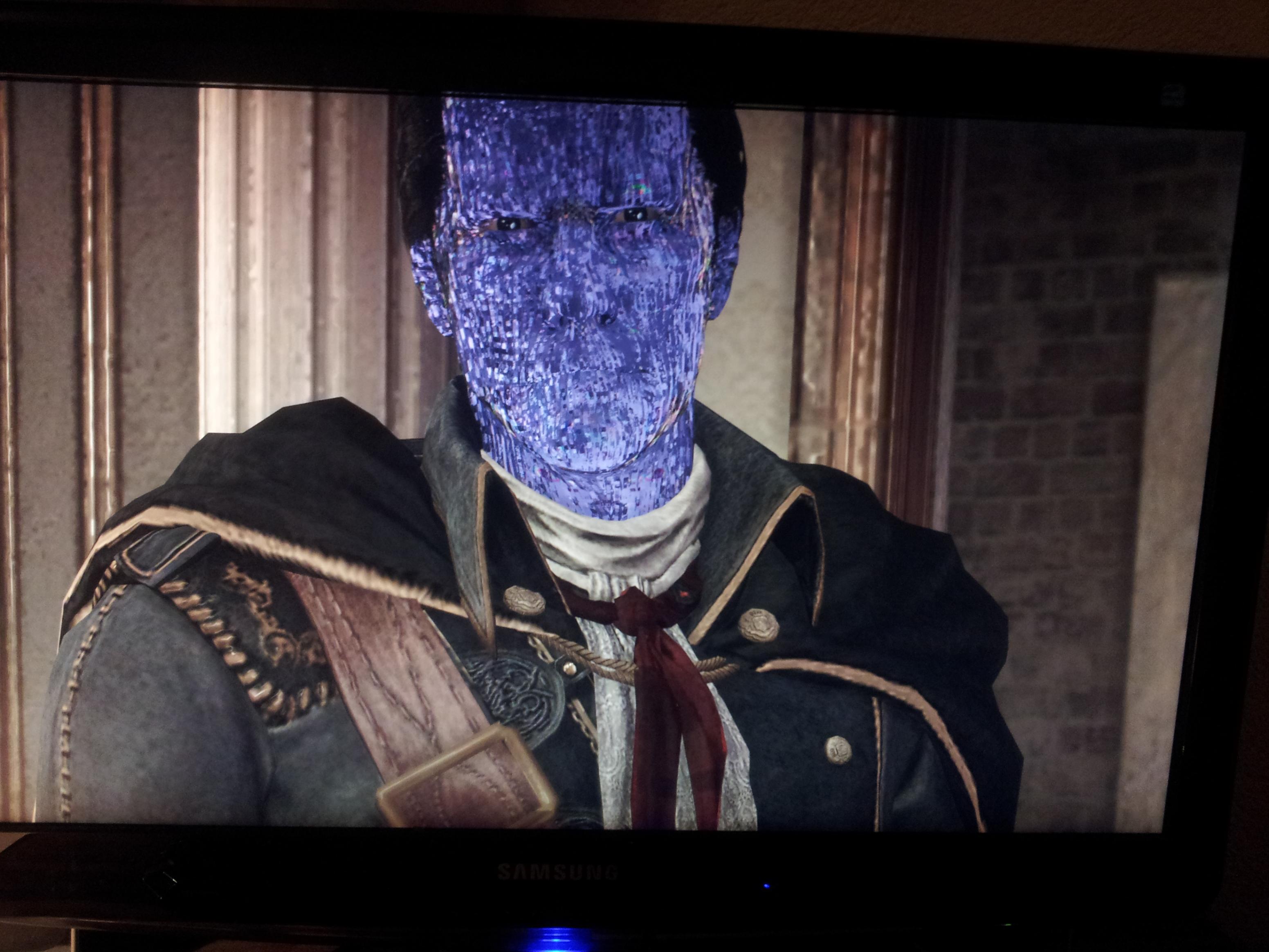

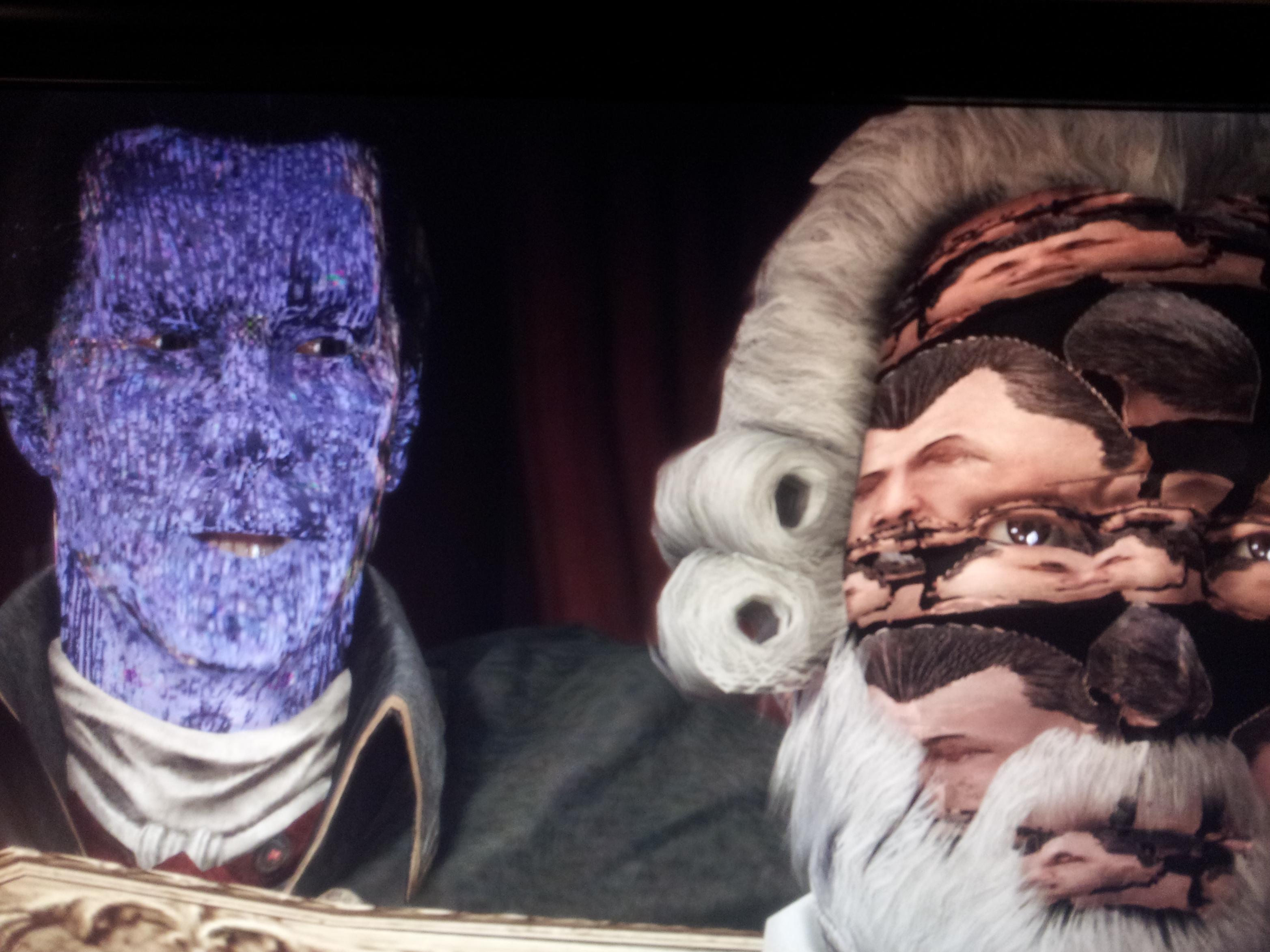

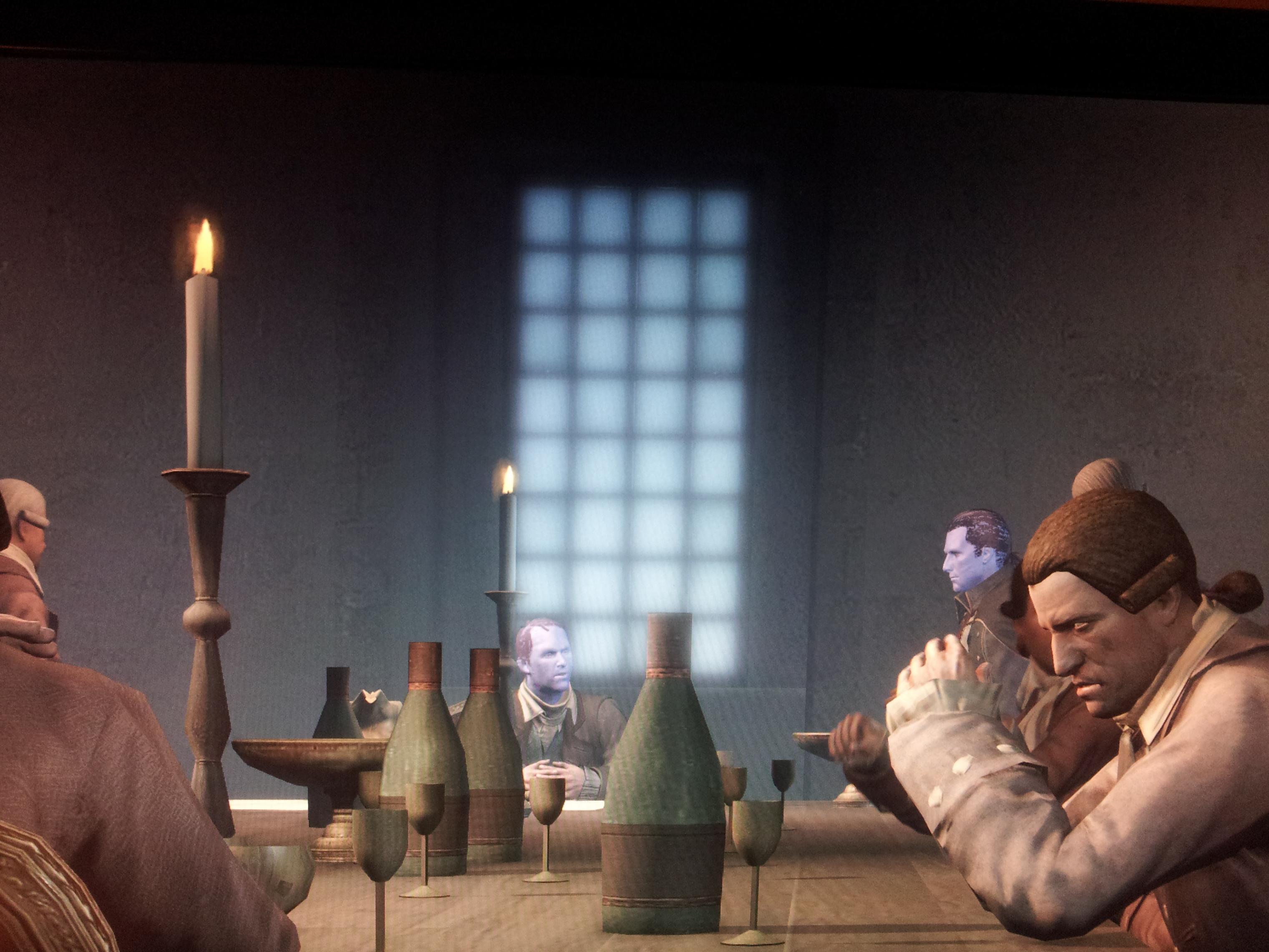

hab seit einigen Wochen das selbe Problem. Jedoch nur in WoW.
Deshalb hab ich ein paar Spiele installiert um zu testen, ob es dort genauso ist.
Ergebnis: Kein LiveKernelEvent-Fehler, jedoch stimmt mit der Grafik etwas nicht.
Kann man von den Bildern auf einen Fehler schließen?
Edit: Problem gelöst: Grafiktreiber neu aufgespielt und diesmal Driver Sweeper benutzt.
