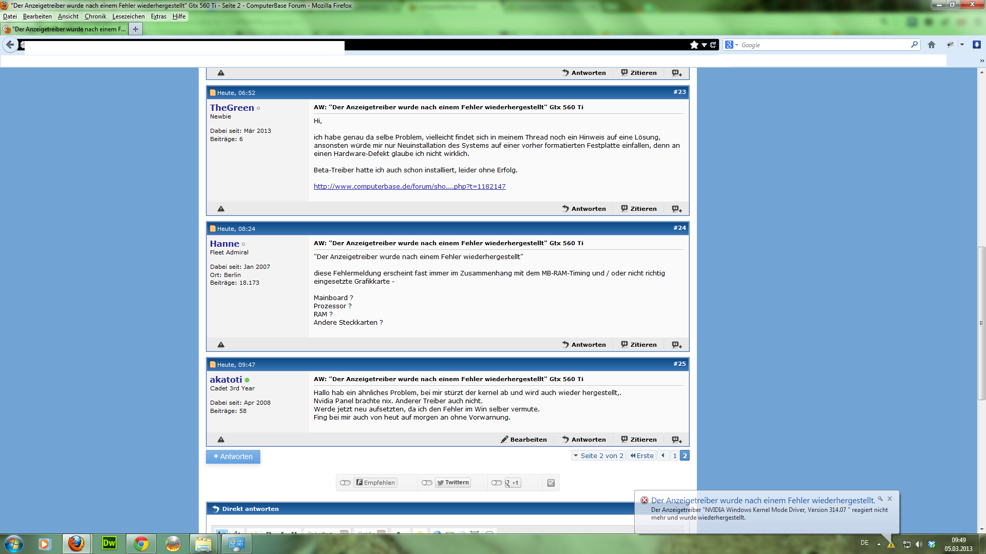

"Der Anzeigetreiber wurde nach einem Fehler wiederhergestellt"
diese Fehlermeldung erscheint fast immer im Zusammenhang mit dem MB-RAM-Timing und / oder nicht richtig eingesetzte Grafikkarte -
Mainboard ?
Prozessor ?
RAM ?
Andere Steckkarten ?
Hallo hab ein ähnliches Problem, bei mir stürzt der kernel ab und wird auch wieder hergestellt,.
Nvidia Panel brachte nix. Anderer Treiber auch nicht.
Werde jetzt neu aufsetzten, da ich den Fehler im Win selber vermute.
