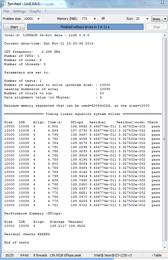

Teste mit Linx stress test. HyperPI99B (SuperPIMod). Memtest.
memtest hab ich erst letztens durchlaufen lassen und nichts gefunden und lasse es jetzt mal weg
Dein System läuft soweit dann wohl stabil wenn du es getestet hast explizit den Speicher und das Netzteil.
