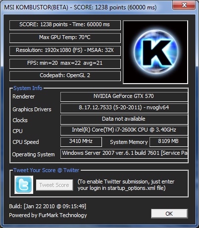

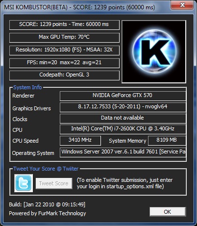

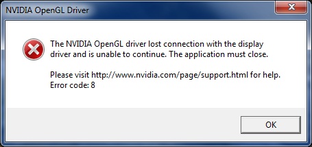

Also wenn ich kombustor laufen lasse Benchmarking Test und bei render path OpenGL2 dann läuft es ohne probleme. Aber wenn ich auf OpenGL3 stelle und dann laufen lasse schmiert es bei 68% ab und es kommt folgende meldung
EDIT: Noch paar mal versucht und abgeschlossen:
