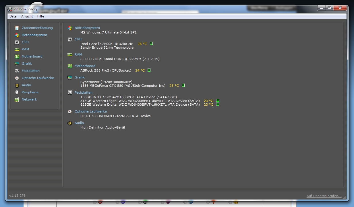

Also, ich habe heute meine Austauschkarte erhalten und bin sehr zufrieden. Alles was die alte nicht gepackt hat, meistert die Neue mit Bravour.
Da bei der neuen Karte kein Bericht oder ähnliches bei lag, vermute ich mal, dass es ein Temperaturproblem war. Die alte hatte im Idle schon zwisch 40 und 50 Grad. Die Austauschkarte liegt bei 25 Grad. Unter last (Crysis 2 1.9 - DX 11 - HighRes Texturen) klettert die Temperatur nicht über 60 Grad. Kann sich also sehen lassen.
3DMark 2011 lief komplett und ohne Probleme durch.
Ich habe nun auch die RAM Spannung von 1.65v auf 1.5v herabgesetzt, weil ich gelesen habe, dass die Sandys eventuell Probleme damit haben sollen. Gut, Nachteile habe ich dadurch nicht, also lass ich es so.
Treiber wird der des Herstellers genutzt. Version 8.17.12.6785. Habe keine Lust, einen neueren zu testen. Es läuft und dabei belasse ich es jetzt
... hab da irgendwie doch ein wenig bedenken
Die Temperaturen der Karte werde ich jetzt erst mal im Blick behalten.
Mal sehen, wie lange mein System stabil läuft. Bisher bin ich aber sehr zufrieden.
