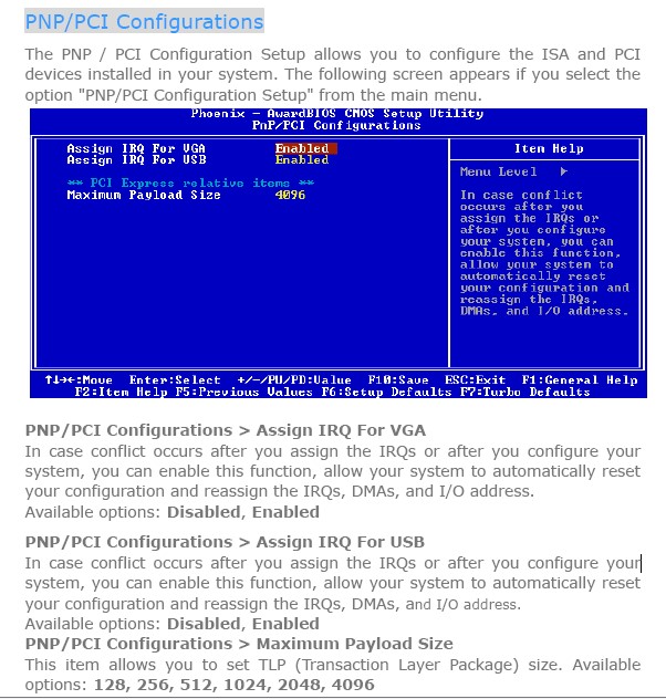

habe ja bereits einiges über das Board gelesen, unter anderem auch ,dass zur Aktivierung der Grafikkarte bzw PCI-X Ports die Jumper geändert werden müssen.
Wass passiert eigentlich wenn die Jumper so eingestellt sind, dass die interne Grafik genutzt wird, aber eine Grafikkarte eingesteckt ist?
Wird dann die Grafikkarte trotzdem mit Strom versorgt? Wenn ja, hat das schon mal einer gemessen?

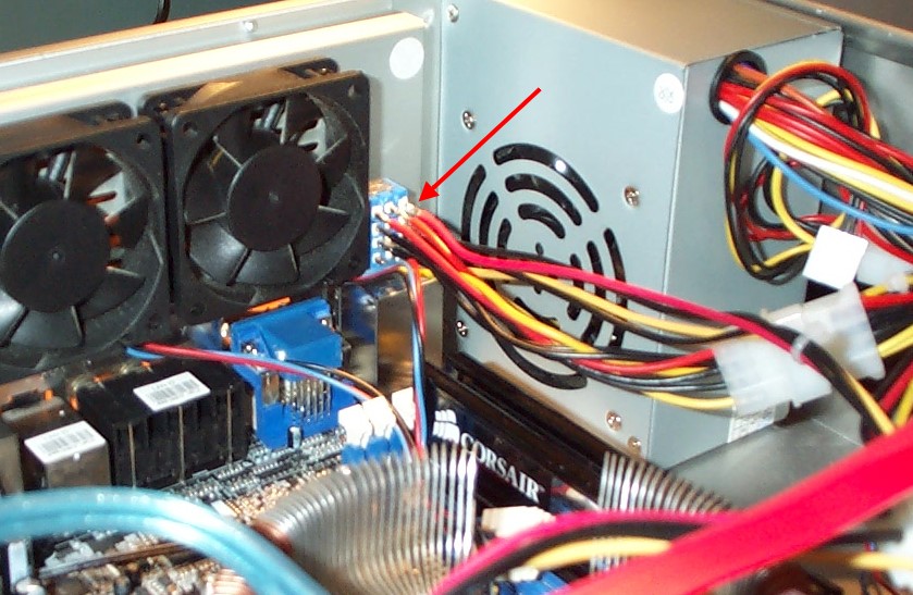

Ich habe mir auch was gebastelt, es handelt sich um einen 12-poligen Micro-Kippschalter - ratet mal wofür der is

Hallo wop,
ich verstehe das so. Um zu funktionieren braucht die VGA karte und der USB Bus eine eigene Interruptleitung.
Wenn man jetzt manuell das System so einstellt das diese beiden keinen Interrupt bekommen, wird damit sichergestellt das sie doch einen zugewiesen bekommen.
Im Endeffekt gehen damit dann aber die manuellen Einstellungen flöten.
Und Du hast Recht Experimente bei denen mal kurz ein ganzes System sich in Rauch auflösen kann begeistern mich nicht so :-). .

ja so hatte ich die PNP/PCI Beschreibung im Handbuch auch verstanden. Und irgendwie will sich mir der Sinn nicht ganz erschließen.
Bei anderen Boards (anderer Bioshersteller) gibts an der Stelle die Auswahl, die IRQ-Belegung
a) dem Bios zu überlassen
b) dem OS zu überlassen
wobei dann in der Erklärung steht, bei Win XP die IRQ-Belegung dem OS zu überlassen.
Die IRQ-Belegung von USB, VGA und PCI-Karten (TV- u. DSL- Karten) ist beim i915GMm-HFS äußerst wild, d. h. 3- bis 4- fach Belegung. Erst nach einiger Zeit habe ich es geschafft ein stabiles System hinzufummeln.
Eine testweise durchgeführte Neuinstallation auf einer anderen Platte hatte sofort die gleichen Fehler bzw. Bootfehler.
Deshalb meine Vermutung, dass die PNP/PCI Beschreibung des Handbuchs nicht wirklich den Funktionen des Board entspricht, vielleicht ist den Übersetzern vom chinesischen ins englische da was durcheinander geraten.
(Im SIL SAta Biosmenü vs Handbuch ist auch ein grober Beschreibungsfehler)
Wenn also Jemand bei der PNP/PCI Beschreibung/Funktion durchblickt wäre ich für eine Erklärung dankbar.
