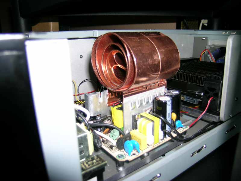

Was das Netzteil angeht bin ich jetzt ja erstmal versorgt. Da fahren wir ja das gleiche. Meins sieht nur langsam ein wenig anders aus. Ich hab heute den Kühlkörper noch mal verändert. Es sieht aus als hätte es noch mal 5-10 C Grad gebracht. Es geht nicht über Kupfer.( laut Tabellbuch gibts natürlich besseres. Aber teuer) Die Haushaltsalufolie hats nicht so gebracht. Ich hab jetzt mehrere Kupferrohre ineinander verschraubt. Natürlich mit ArticSilver.

Hallo Olli,
Dein Netzteilkühlkonstrukt sieht nicht vertrauenserweckend aus, aber Du wirst wohl wissen was Du tust.

Na ja, mein Netzteil wird kein Schönheitswettbewerb gewinnen, läuft aber vom Gehäuselüfter mal abgesehen, passiv.

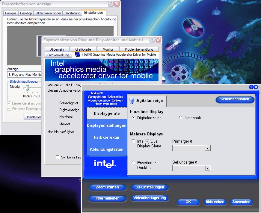

Sag mal, DVI und VGA sind doch beide gleichzeitig aktiv oder?Wenn ich an den DVI einen DVI/VGA Adapter stecke wird der Monitor nicht angesprochen. Oder ist der DVI noch irgendwo ausgeschaltet

DVI/VGA
Ich habe einen TFT mit beiden Anschlüssen. Bei der Wininstallation war er am VGA angeschlossen. Als ich dann endlich ein längeres, von der Länge her passendes DVI-D Kabel hatte ist es mir nicht gelungen den TFT am DVI-D ingang zu bringen.
Erst eine Win-Neuinstallation (wollte ich sowieso machen) mit TFT am DVI-D brachte den TFT ingang.
Zu Deinem Problem:
Wenn alles Ausprobieren im Treibermenü nichts bringt, würde ich den Grafiktreiber deinstallier, die Monitore u. Adapter anschließen und dann den neuesten
Mobile Intel® 915GMGMS, 910GML Express Chipset Family 14.14 [win2k_xp1414.exe] von intel.com installieren. Dieser 915GM Grafiktreiber ist Dualmonitorfähig, jedenfalls im Treibermenü. :D
Übrigens, der Wechsel von VGA auf DVI-D brachte bei mir keine Verbesserung - es wird aber immer wieder gerne behauptet. Solange Graka und TFT harmonieren, kann man sich das Geld für ein DVI-D Kabel sparen.
Aber auch mit TFT am DVI-D lebt es sich schön, habe ich doch jetzt die Gewissheit dass das Grakaausgangssignal nicht unnötig von Digital auf analog umgewandelt wird. Und wer weis, vielleicht spart das ja sogar ein paar 0,001% Rechenleistung. :)

Wer versucht einen Erweiterten Bildschirm auf des angegebene Notbook zu bekommen wird kein Glück haben. Der Schalter ist schon da, die Funktion laut AOpen aber noch nicht. Also keine Haare raufen ( ich rede von dem neusten Treiber)
