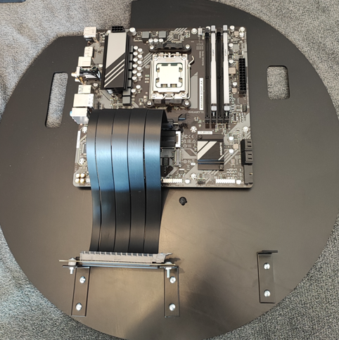

Nach dem Probelegen, habe ich auch gleich den PCIe Adapter / Verlängerung mit Winkel montiert.

Den Abstand zwischen der Platte und dem Mainboard habe ich mit Schrauben und Muttern sowie Kunststoffunterlegscheiben gelöst, von der Stabilität her würde ich mal ganz Frech behaupten dass diese Montage genau so Stabil ist wie in einem herkömmlichen Computergehäuse.
Bild:

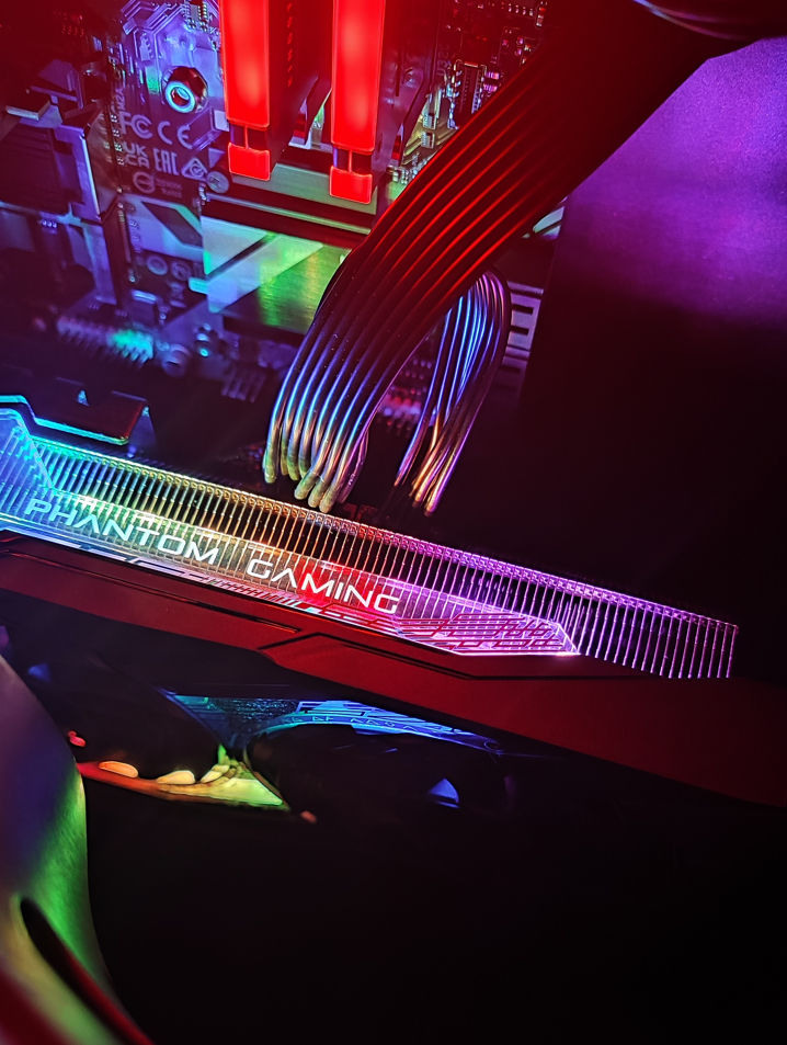

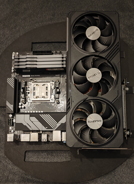

Die Montage und Sicherung der Grafikkarte hat mir am meisten zu schaffen gemacht, zumindest im Kopf...
Bei dem ersten Versuch die Felge über die Hardware bzw. über die Gigabyte RTX 4070Ti Super zu bekommen, ist mir aufgefallen dass 17" Plötzlich gar nicht mehr so Groß sind! Die lag mehr oder weniger genau am Felgenring an, daher auch bei PC 2 & 3 der Umstieg auf größere Felgen.
Durch die Winkel und den PCIe Adapter, wurde aber relativ zügig klar dass alles Sitzt, passt und... eher weniger wackelt :hammer_alt:
Bild:
Hier sieht man dass ich eher im IT Bereich meinen Beruf habe, als im Handwerk ehhhhm also seht mir bitte diese nicht ganz so rechteckige Aussparung nach.
Das gute ist, am Ende sieht man davon nichts mehr.

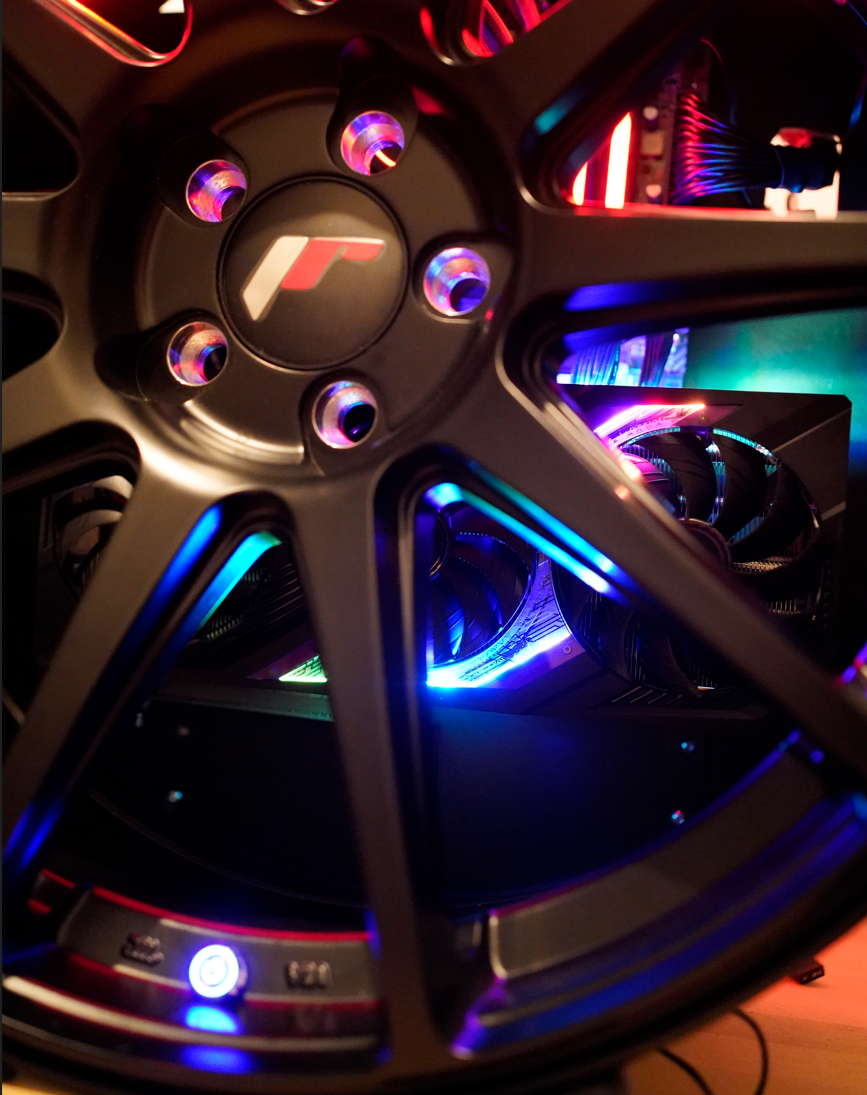

Wie ihr vielleicht schon Festgestellt habt, ist bis auf die 360er Wasserkühlung, und den drei Lüftern der GPU keine weitere aktive Kühlung verbaut. Ehrlich gesagt war ich skeptisch, und hatte mich schon mit der Bohrmaschine die Felge noch mehr zerstören sehen, als sie eh schon ist.
Aber, zu meiner Überraschung passen alle Temperaturen, durch die Lufttzirkulation der GPU entsteht ein Luftzug, der groß genug ist um alle Teile ausreichend zu umlaufen.
Die Abwärme des Netzteiles, sowie der CPU Kühlung sind eh hinten, und betreffen daher die Vorderseite daher nicht.

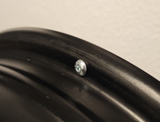

So, warum schreibe ich oben "zerstören" der Felge?
Ganz einfach, die Platte wird jeweils auf 12 und 6 Uhr mit einer Schraube und Kontermuttern gehalten, dazu bohrte ich durch den Felgenring... :heul:
Beleuchtung:
Jeweils 30cm aRGB Stripes, die über Software gesteuert werden können.

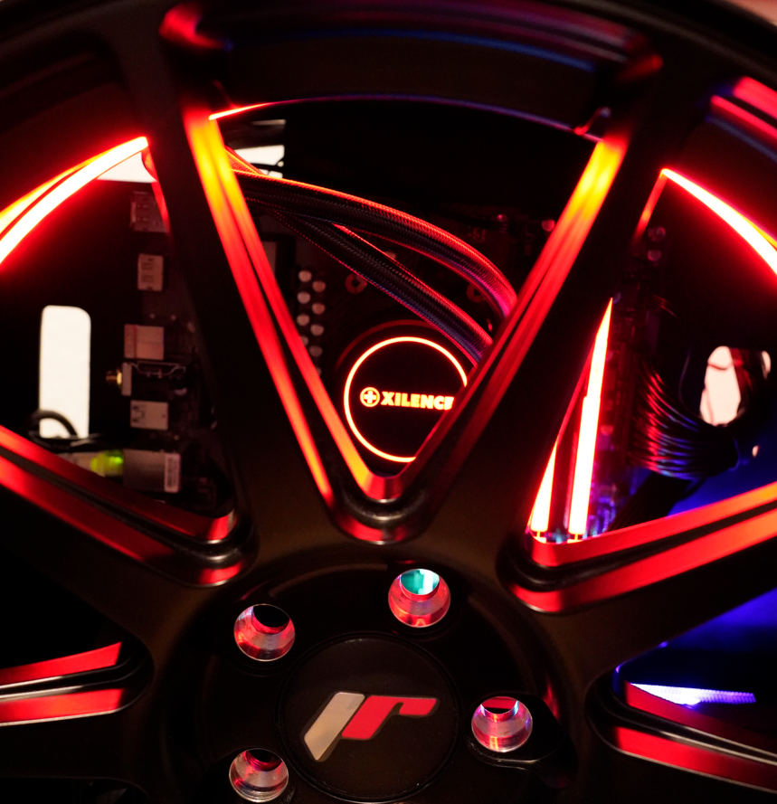

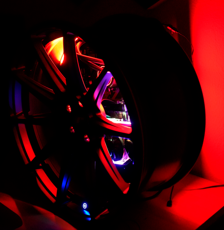

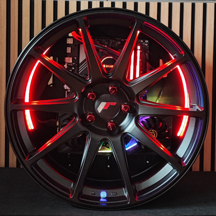

Endergebnis (im Detail):
(1x Schwarz 18", weiter unten 1x 17" Silber)
Der PC mit einer 17" Felge:
(Mein / Unser erster Versuch, noch mit Holzplatte)

Was halt die Grafikkarte in Position außer der Riser?
Hinten an der Platte könnte man bestimmt noch Befestigungen für das Kabel Management realisieren.
Tatsächlich "steht" die Grafikkarte nur auf dem Riser, stützt sich rechts außen auf dem dritten Winkel auf.
Nach vorne oder hinten können sie eig. nicht kippen, da entweder das Riserkabel kommt oder der Felgenkranz.
Ist natürlich trotzdem nichts für LAN-Partys :D
Hier nochmal im Detail, was meine ich mit "kann eig. nicht umfallen":
Reaktionen: Emsch und SpartanerTom
Auch wenn es meinen persönlichen Interessen und Geschmack überhaupt nicht trifft, ein super Projekt!
Mit der GPU wäre ich wie von minimii angemerkt trotzdem vorsichtig. Selbst wenn die ganze Konstruktion nicht/nicht viel bewegt wird.

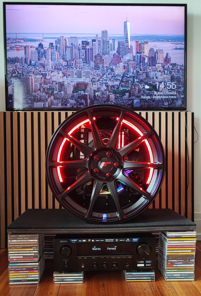

Habe die SD Karte nochmals rausgeholt, mein Bekannter rockt teilweise den PC im Wohnzimmer:
Ich finde den "Stand" auch sehr einfallsreich!
Und zum Schluss noch n kleiner "Walkaround":
(mit noch ein paarlockeren Kabeln)
Reaktionen: Gizzmow, anarchie99, JohnLoki und 3 andere
Und wenn er mal an CD XYZ ran will? :D
Generell wäre mir das aber zu wackelig und zu "bruchgefährdet". Mal davon ab gibts ja durchaus gute CDs, die man so nicht un edingt behandeln muss ^^
Reaktionen: -Bo-
