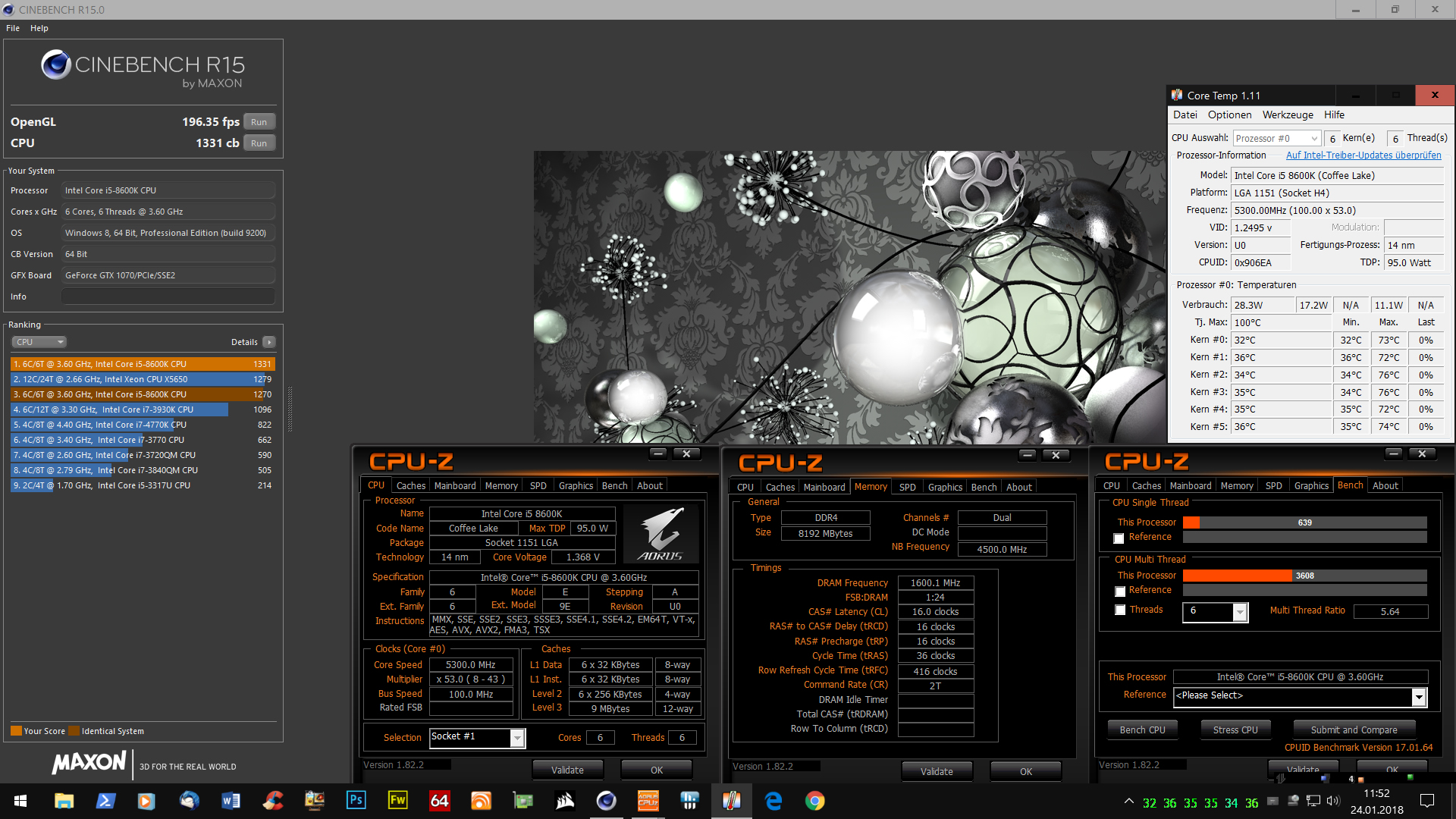

Um die CPU wirklich auszureizen mit über 5,0 GHz sollte man die CPU schon köpfen und Flüssigmetall verwenden, weil sonst die Temperaturen einfach zu hoch sind. Ich habe jetzt nochmal mit 5,3 GHz@1,368V unter Win10_Pro_64Bit getestet und Cinebench mal laufen lassen.
Screen:
Aber da wären mir die Temperaturen schon zu hoch, wenn man durch das Köpfen wirklich 10-15°C rausholen würde, wären die Temps schon OK für den Takt, vielleicht kann man dann sogar auch noch die Spannung etwas reduzieren! Ich denke, das werde ich nächste Woche mal in Angriff nehmen, Potenzial hat meine CPU!
Screen:
