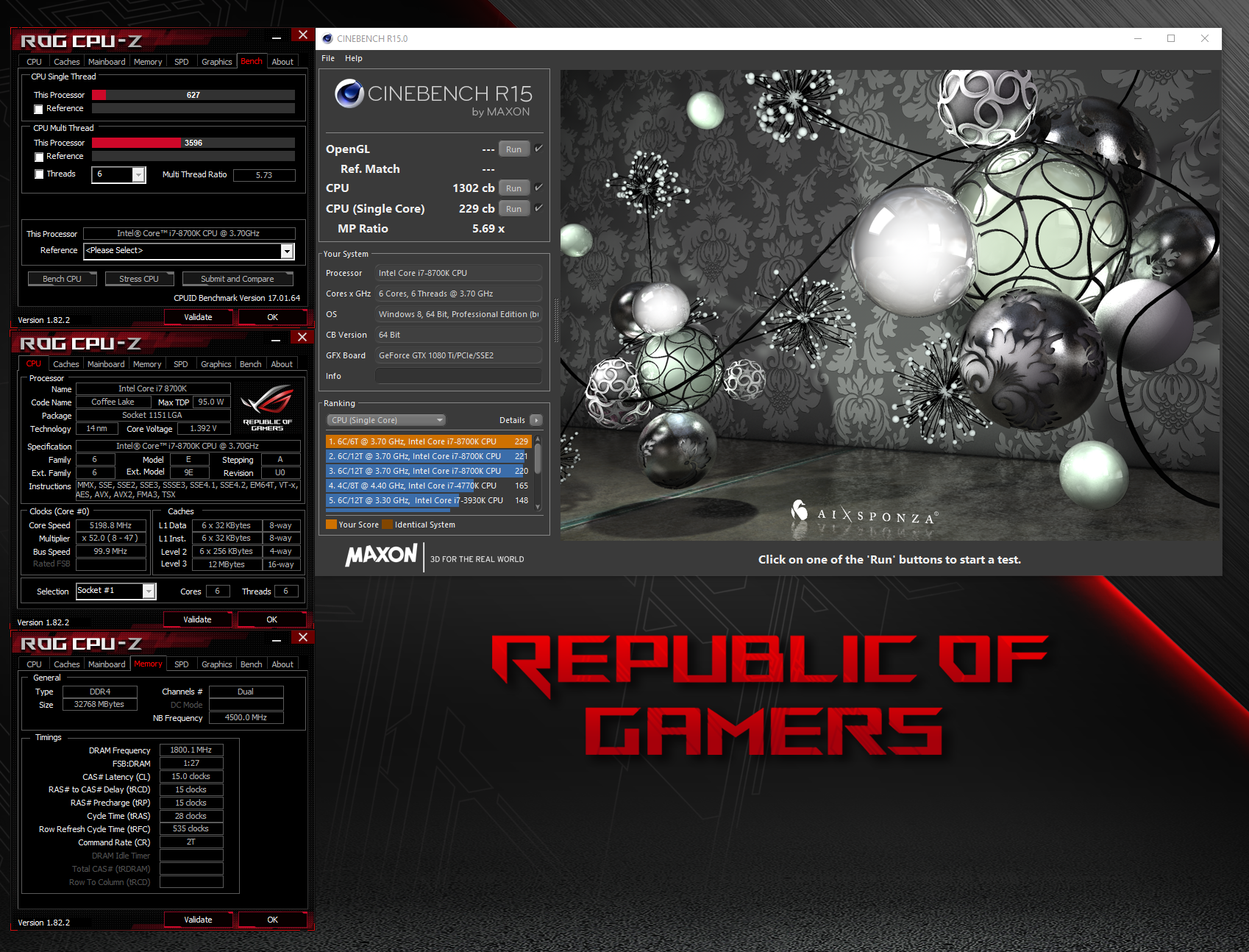

Ich glaube, meine CPU ist ein 8600K gefangen in einem 8700K Körper....
Also OC ist mit einem 8600K doch deutlich einfacher, als mit einem 8700K, hätte ich nicht gedacht.
Die Kiste läuft absolut stabil bei 1.38V @ 5.2Ghz als 8600K. Oh man ey...

Das geht sogar total gut! Ohne Witz, die Temperaturen sind der Knaller!
Im Idle und unter Last genau gleich zum HT mit 1.28V.
Beim Spielen sehe ich maximal 62°C was absolut in Ordnung ist. Eben hatte ich einen Cinebench Run mit 1337 Punkten ^^.
Das ist unfassbar, ich habe 4 Runden BF1 @ 5.2Ghz ganz easy spielen können.
Die Frametimes und generell FPS sind jetzt besser als mit dem 8700K@ 4.9Ghz.
Die 5.2Ghz sind schon eine echte Hausnummer, auch bei BF1.
