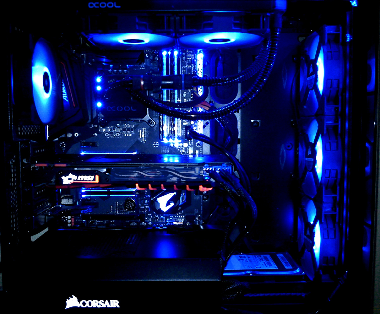

Also irgendwie wirkt die Grafikkarte in Deinem PC mickrig und durch den Kühler sieht man ja von Deinem Asrock Mainboard auch nicht sehr viel! :D

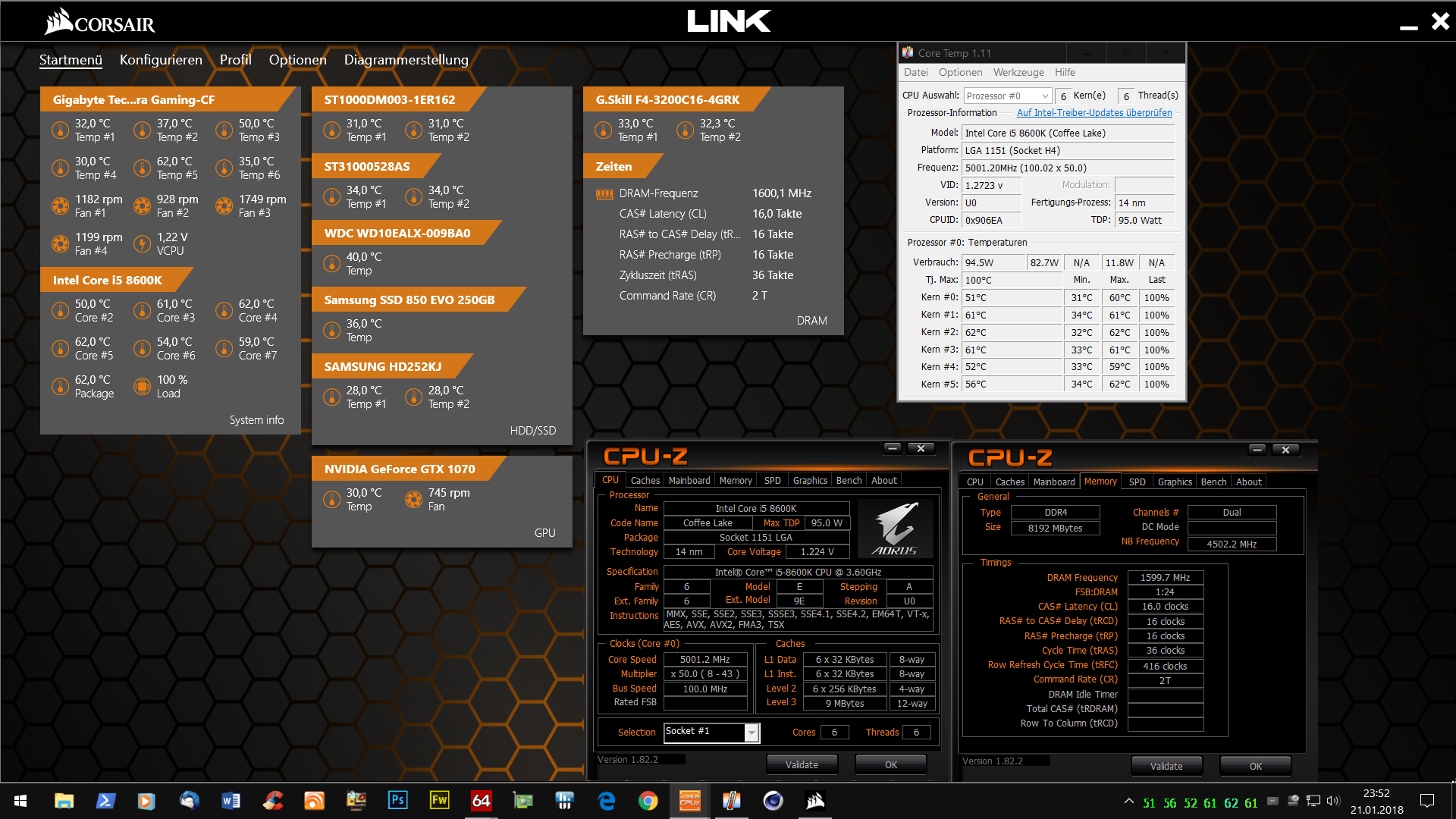

Ich werde meinen i5 8600K auf jeden Fall auch köpfen, weil genug OC Potenzial vorhanden, außerdem sind geringere Temperaturen gerade im Sommer nicht zu verachten!
i5 8600K@5,0 1,236V by Zotac.png i5 8600K@5,0 1,236V Corsair Crystal 570X RGB.jpg
Das Gehäuse ist recht groß und trotzdem habe ich oben wenig Platz, wenn ich an den CPU-Stromstecker will oder am CPU-Lüfter-Anschluss. Daher sind die Lüfter zwischen dem doppelten Gitter oben. Aber die Köpfung ist so eine Sache, zumal ich es geschafft habe, mein altes Board zu schrotten, weil ich so eine Drecks-Schraube mit Mutter vom Kühler nicht vom Board runter bekommen habe. :lol: :D :kotz: Diesmal sind die nicht so fest, daher kriege ich die hoffentlich ab.

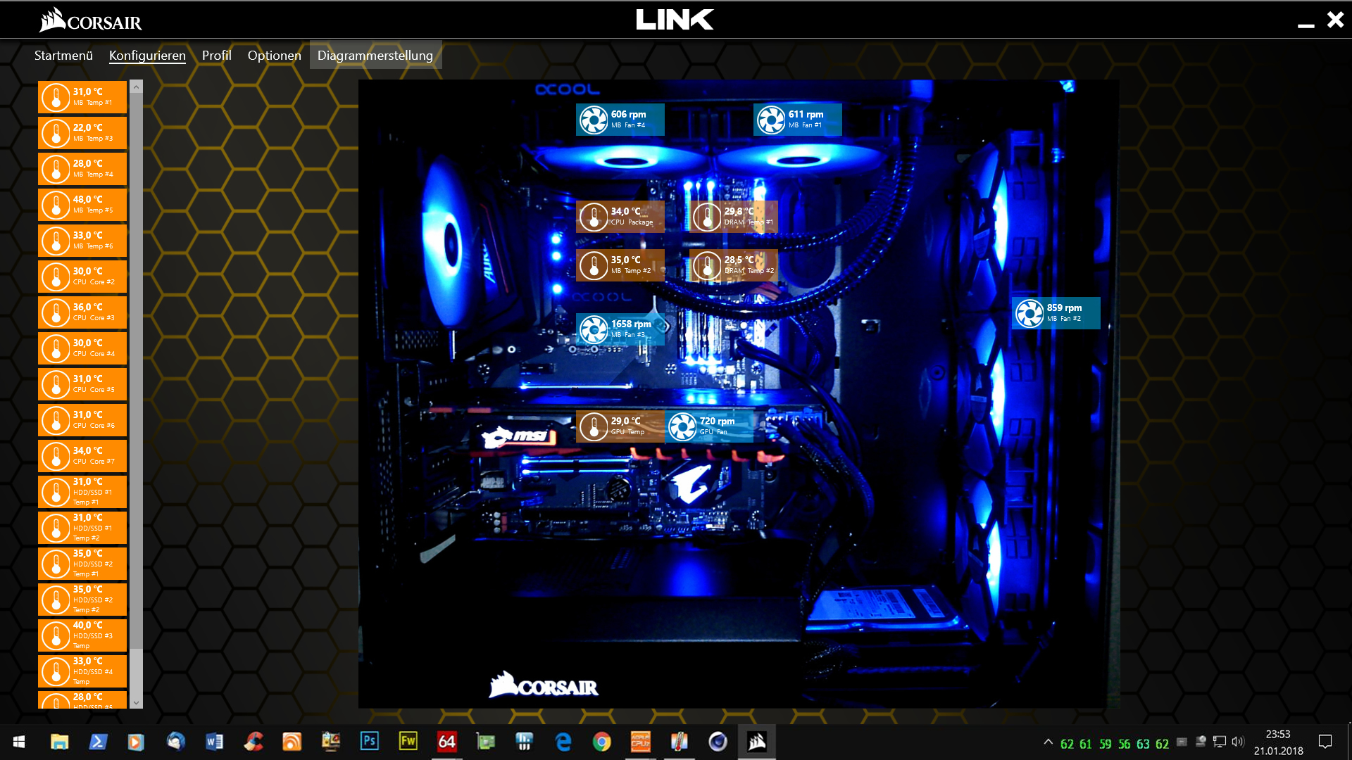

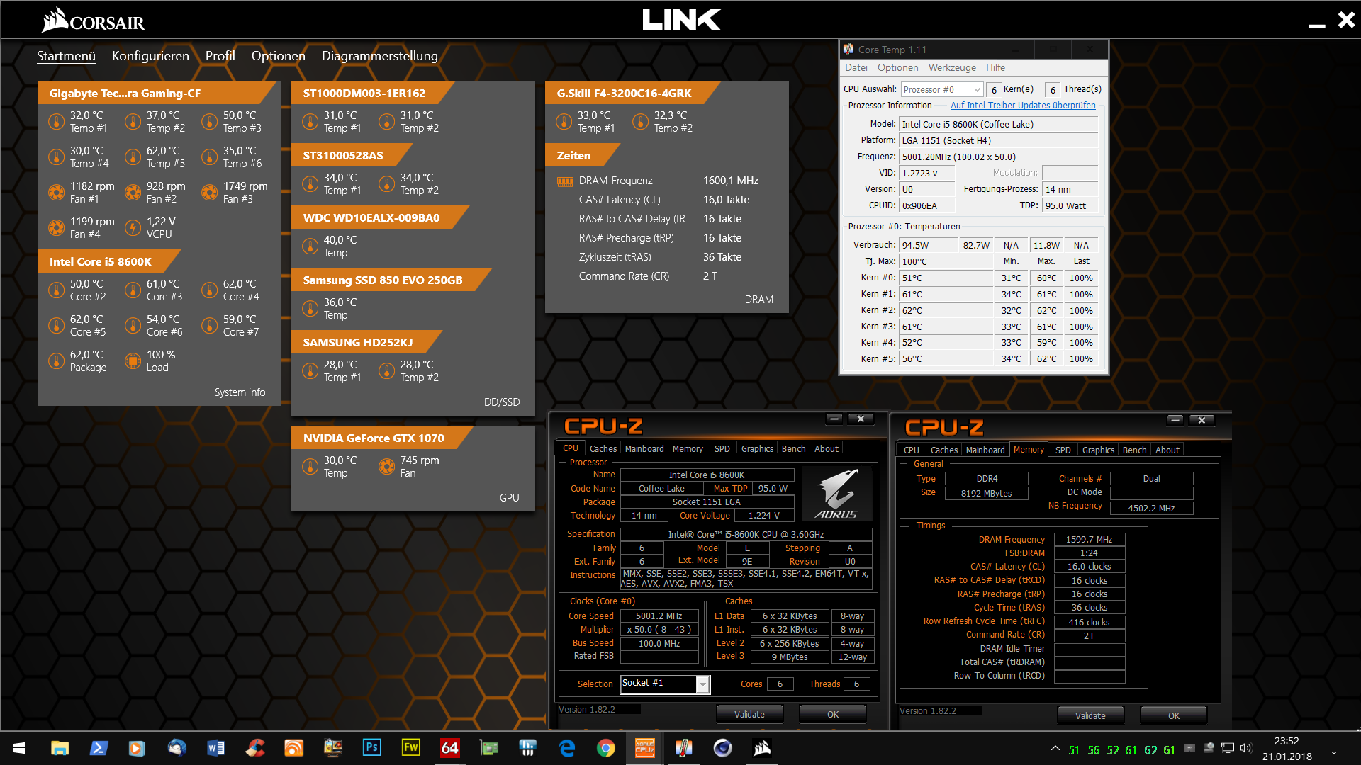

Ja aber seine CPU macht keine Notabschaltung, sondern zunächst Freezt der Bildschirm und dann schmiert der PC ab. ich habe mein AIO auch so, sieht man ja im Corsair Link, das ist ja mein Original Corsair Crytal 570X, das ich die Luft aus dem Case durch den Radiator blasen lasse. Ich könnte bei mir den Radiator auch vor die 3.Lüfter an der Front befestigen, aber das ist nicht Nötig.
Klar das mit einer GTX 1080Ti auch deutlich mehr wärme entsteht, als bei uns mit der GTX 1070. Aber es gibt ja auch genügend User die einen i7 8700K mit einer GTX 1080Ti und einem Luftkühler betreiben und bei denen funktioniert das ja auch. Aber das ist hier auch Spekulieren im Dunkeln, eine genaue Analyse so aus der Ferne ist natürlich nur bedingt möglich.
Screen:

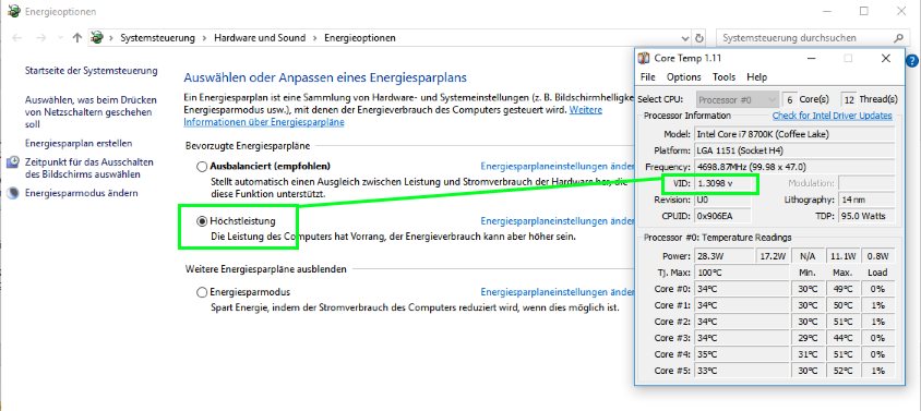

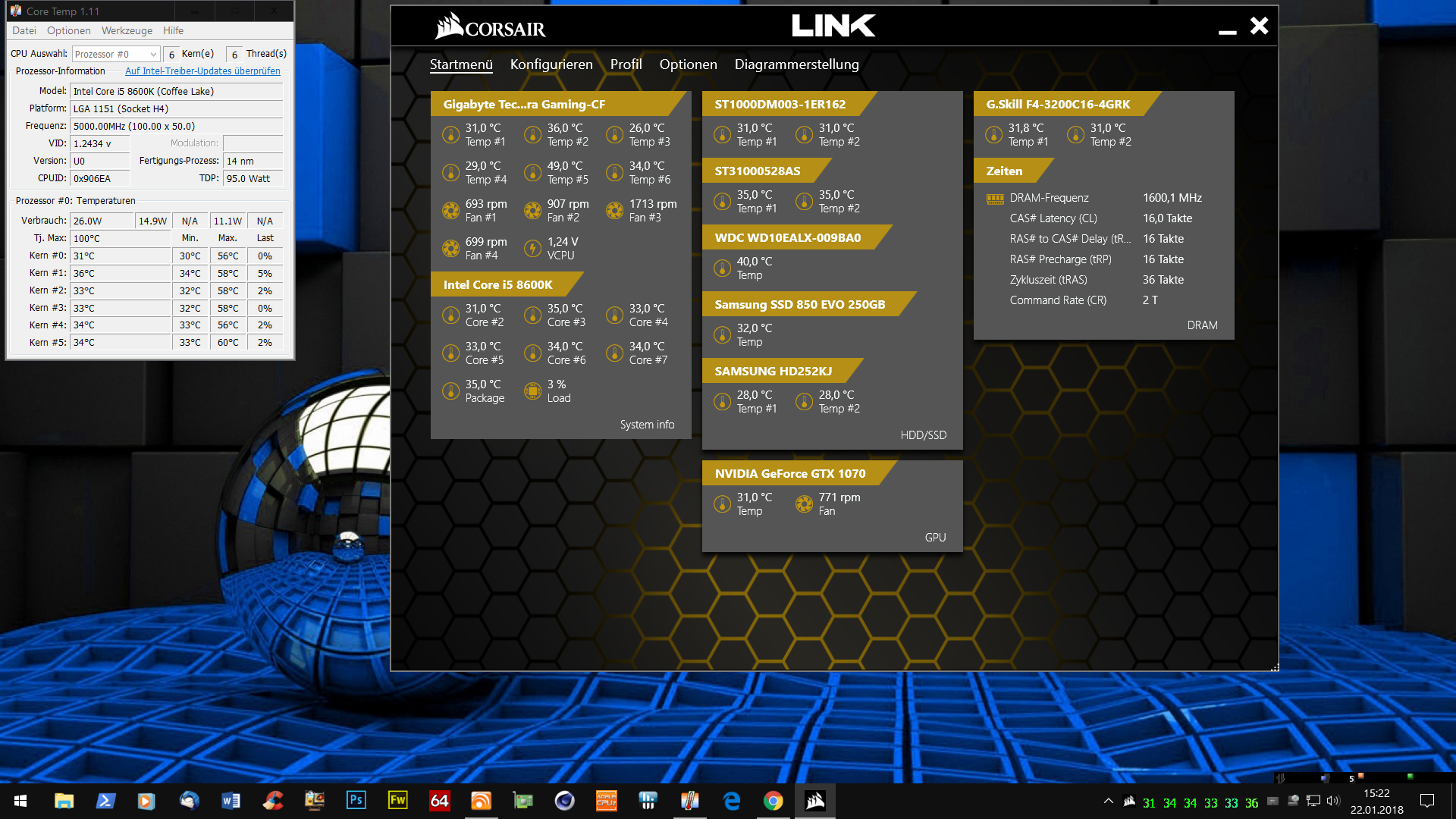

Was mir aufgefallen ist, das bei Euren i7 die VID deutlich höher ist als bei meinem i5, ich habe meistens eine VID bei 5,0 GHz@1,236V die so bei 1,23 oder 1,24 und unter Last dann zwischen 1,15 bis 1,19 liegt. Eine Vid von 1,3XX hatte ich noch gar nicht, liegt das an dem HT und dem etwas größeren L3 Cache?

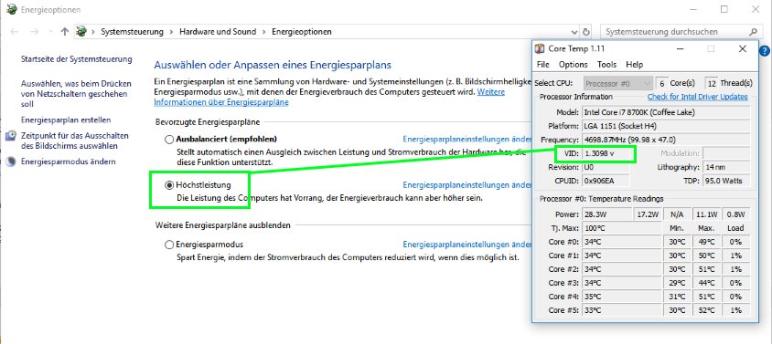

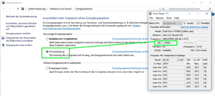

bei 5GHz@1.27V ohne Stress hat meine Aktuelle verbaute Cpu eine VID: 1.4224v unter Last (Prime95) VID: 1.3454
was sagt mir dieser wert jetzt?
bei 5Ghz@1.26V stürzt windows ab.
